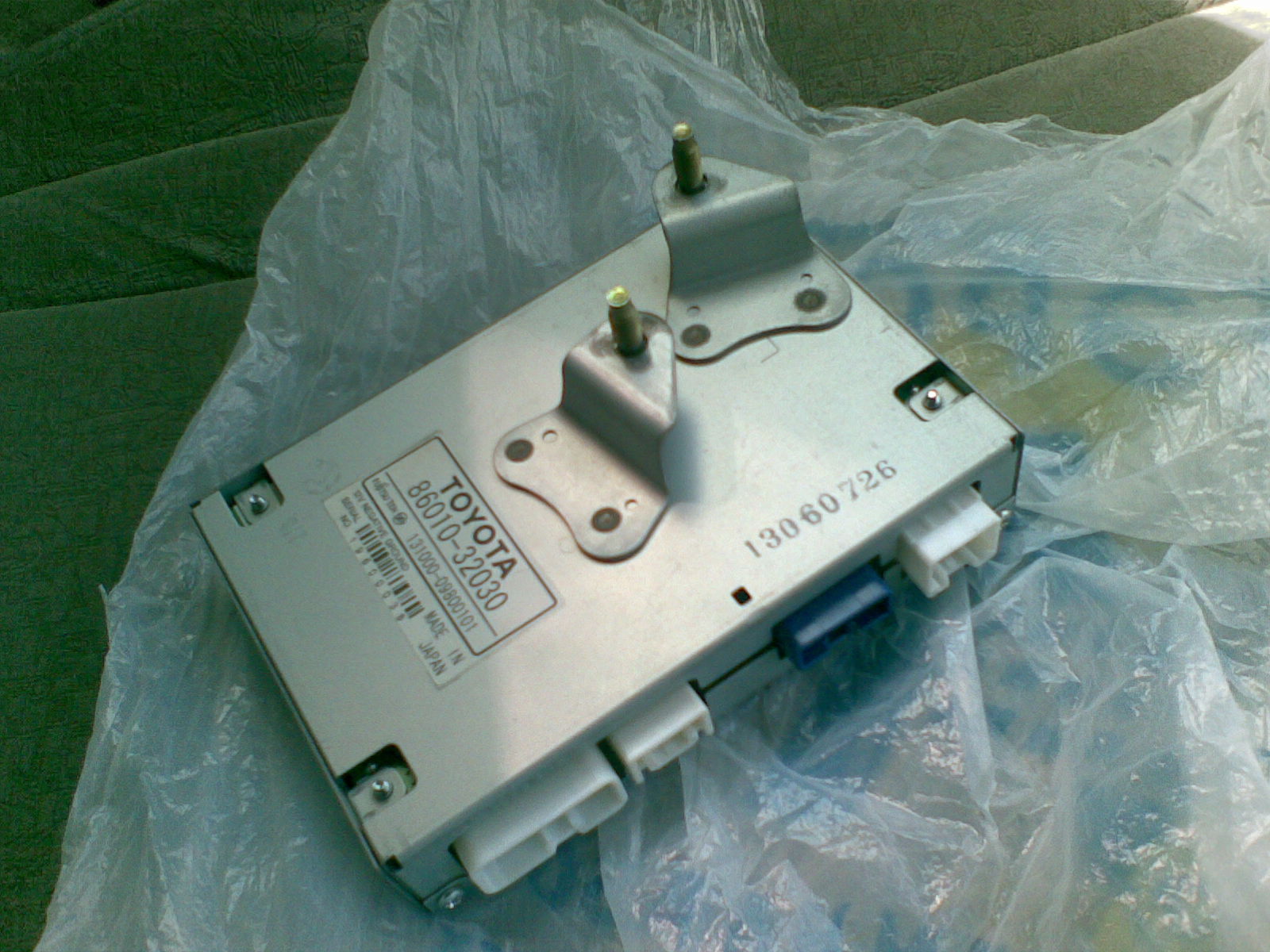

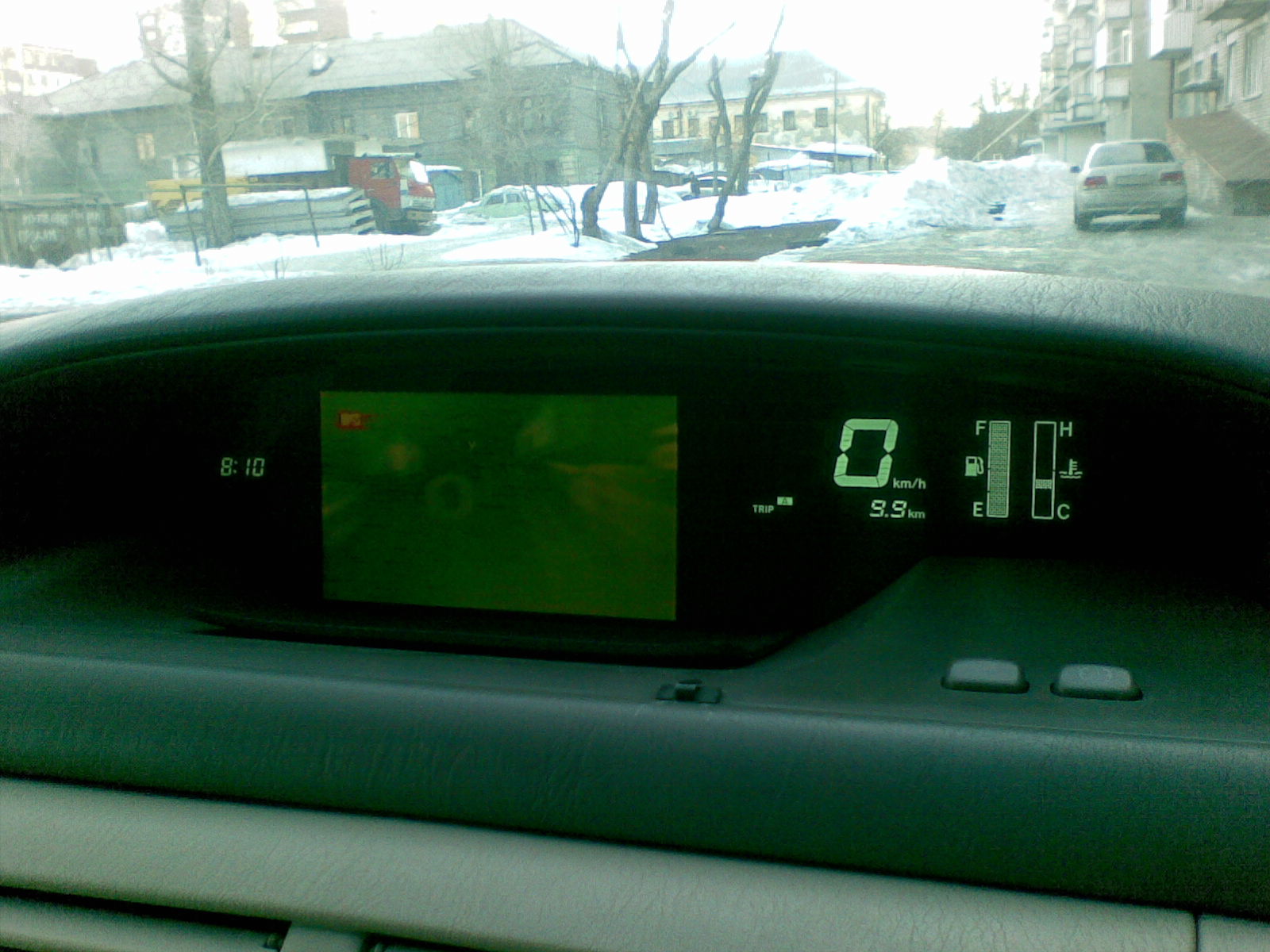

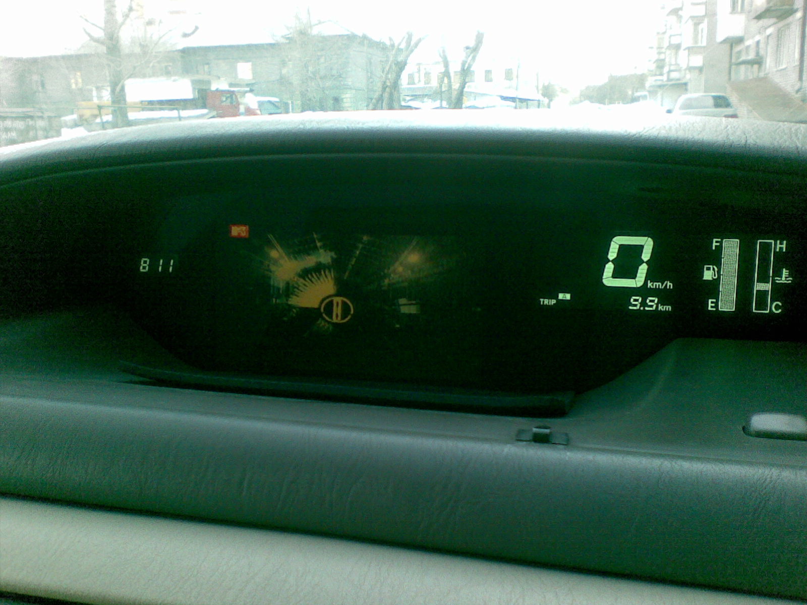

купил в автомастере в понедельник...
огорчило, что крепление япы придумали хитрое и на новый тюнер его не перекрутишь, пришлось самому кронштейн делать! вчера вечером поставил, сегодня испытывал по ка на работу и с работы ехал :) качество на правом берегу конечно не очень! в районе кировае ще куда не шло, иногда даже идеально, а вот ближе к учительской уже не очень, даже во дворе где-то лучше-где-то хуже, хотя этого и ожидал!
теперь осталось выбрать камеру и ресивер :)))
добавил фото:
Комментарий к файлу: фото1
07042010.jpg [ 250.56 КБ | Просмотров: 1483 ]
Комментарий к файлу: фото2
07042010(001).jpg [ 262.48 КБ | Просмотров: 1484 ]

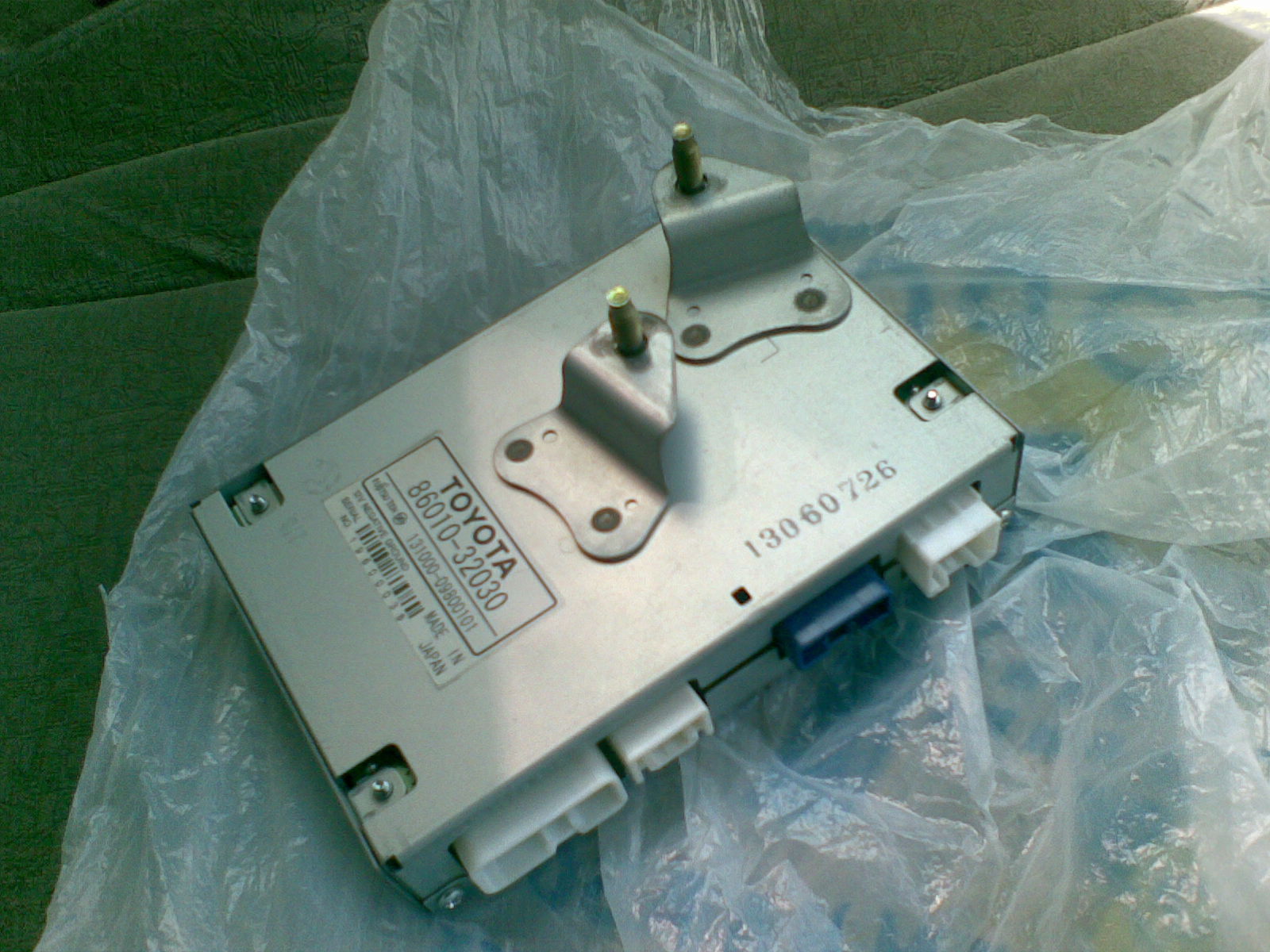

может потому что у меня седан! крепление сделано дополнительное, держится на заклепках:
Комментарий к файлу: tuner
11042010.jpg [ 308.46 КБ | Просмотров: 1487 ]
