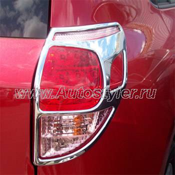

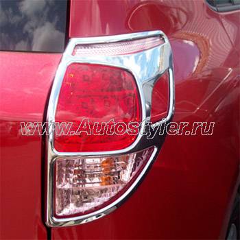

Молдинг - он не может быть от чего-то, молдинг - по определению "декоративный элемент", с широким спектром применения...
Наклееный на выступающие части авто, он несёт функцию некоторой защиты, помимо эстетики. На рис. молдинг защищает задние фонари...
По сути вопроса. В строительных магазинах продают молдинги разного фасона, серебристый, золото, черный, белый, - серебристый выглядит, как родной. Единственное "но" - нужен шириной 1,6см, а таких в строительных я не встречал. Есть 1см, 2см, в принципе последний должен подойти, т. к. ширина канавки под молдинг на Висте примерно 1,9см. В Кузне, на автобазаре молдинг вообще любой, я брал не полностью хромированный, а с матовой черной полоской посредине - смотрится посолиднее :)
Стандартный скотч для приклеивания, который уже есть на новом молдинге - лажа полная - постоял на солнце и вся полоска поотклеилась и местами сползла. Взял двухсторонний скотч FIX, старый удалил - теперь всё путём!..
