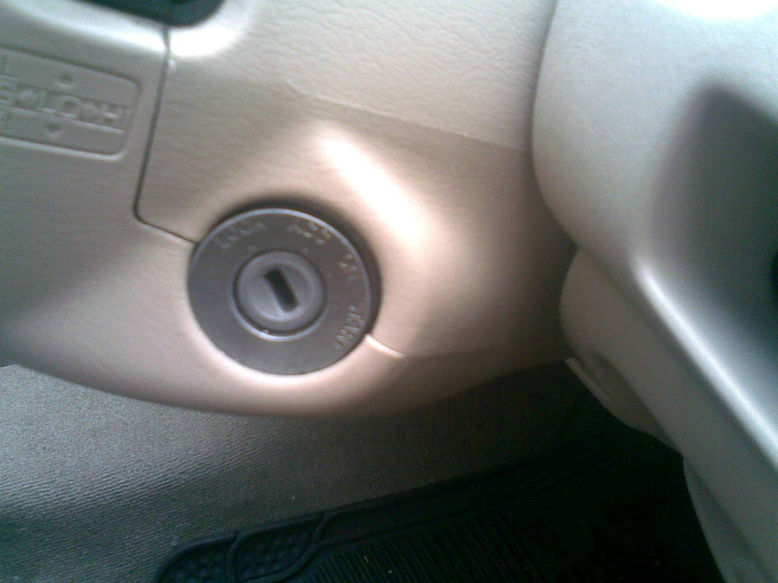

Когда купил машину, то обнаружил, что замок смещен. От чего это могло быть и как его выправить?
28062009.jpg [ 167.45 КБ | Просмотров: 632 ]

8O может кожух неровно собрали?
смотрю у тебя подсветки замка и вправду нет..

Точно, подсветки нету - должен быть "ободок" вокруг замка, который начинает светиться, когда ты дверь открываешь.

колечко зелененьким светится при открытии двери...вещица приятная, но не такая уж важная..
попробуй на разборках полазить, может от другово какого авто подойдет или поставь резиновый ободок от таза)) чтоб щели не было...

кожух сместился. попробуй болты припустить, и поправить его, у меня тоже не сразу кожус встал на место, когда его снимал, чтоб автозапуск сделать. насчет подсветки, там лампочка практически вмонтированна в замок, и от нее идет такая приблуда, типа оптоволокна, а попросту кусок прозрачного пластика уже к этому колечку, и оно светится. я думаю у тебя замок в комплектухе "ничо нету", вот и нету ободка.
