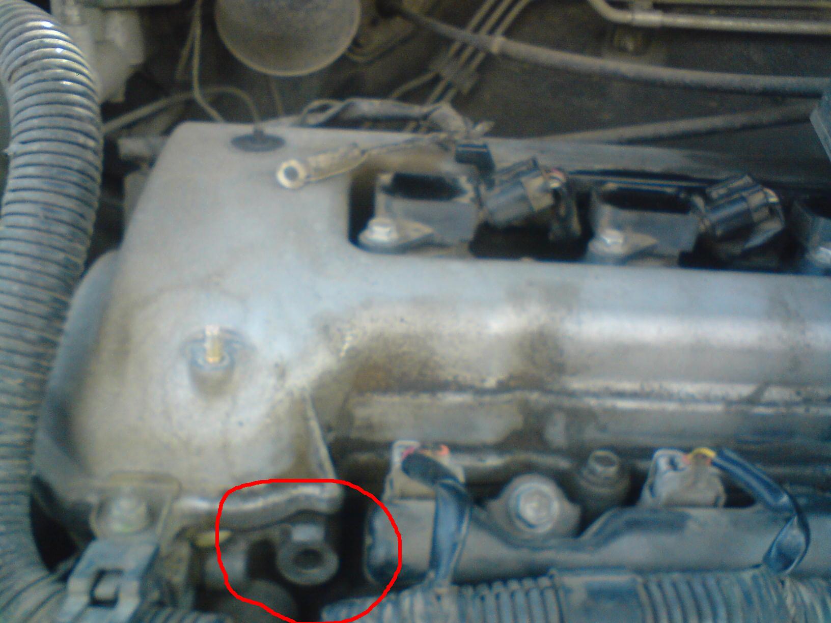

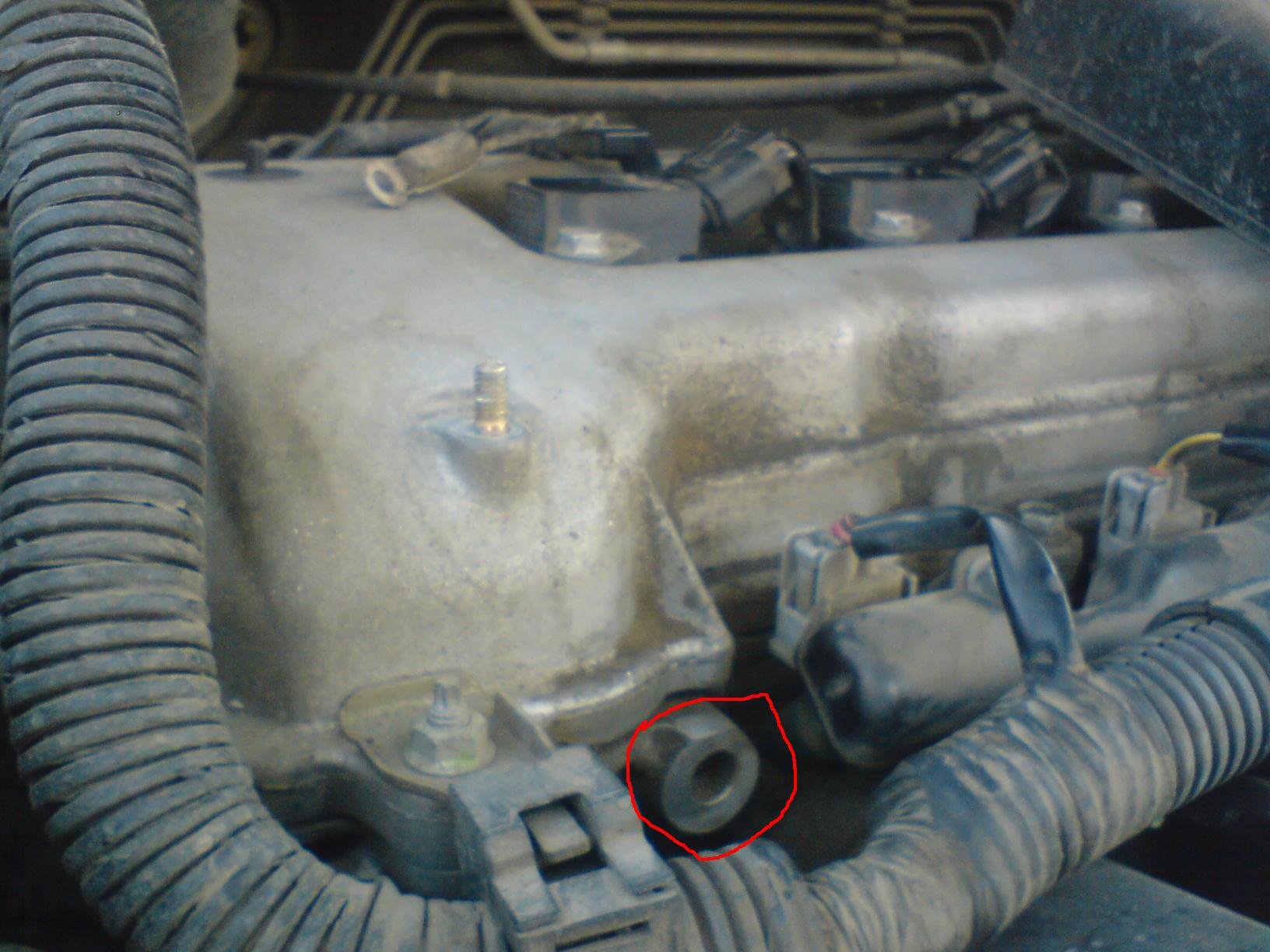

Добрый день. Вчера решил почистить ДЗ и случайно увидал что у меня в блоки двиготеля есть отверстие с резьбой. Мне стало интересно, что там должно стоять? кто подскажет это у меня только нет или увсех такая бырка?

Есть такое, ага. Какое-то конструктивное отверстие, необходимое на производстве, либо планировалась дальнейшая разработка двигателей этой серии и туда должно было крепиться что-то еще в более поздней версии.

Буквально с пол часа назад смотрел у знакомого на висте у него там стоит кокой то датчик 8O . Виста у него 2003г.

Нету там никакого датчика. Это отверстие под РЫМ (т.е. в простанородие крюк). Если хотите движку выдергивать с машины лебедкой например наверх, туда крюк вкручивается, и потом движка выдергивается. Резьба там мелкая, шагом 1.25. Болт нужно найти специальный. Обычный на 17 туда не полезет. Нужен с мелкой резьбой. Так что не заморачивайтесь.

А я туда ввернул болт в который впендюрил датчик температуры двигла от сиги. А резьбу на болтике пришлось перерезать на мелкую, правильно НАМ сказал.

Завтро зафотою этот датчик у парня.
Тоже была такая мысля. Но как-то противоестественно, что вкрюченный крюк, располагается перпендикулярно к приложенной силе...

Да блин крюк же не напрямую в дыру вкручивается.. Вы чего на движках крюков не видили никогда? Крюк, на нем дырка, а в дырку болт. И все силу будут суггестичны крюку, а не перпендикулярны :)
