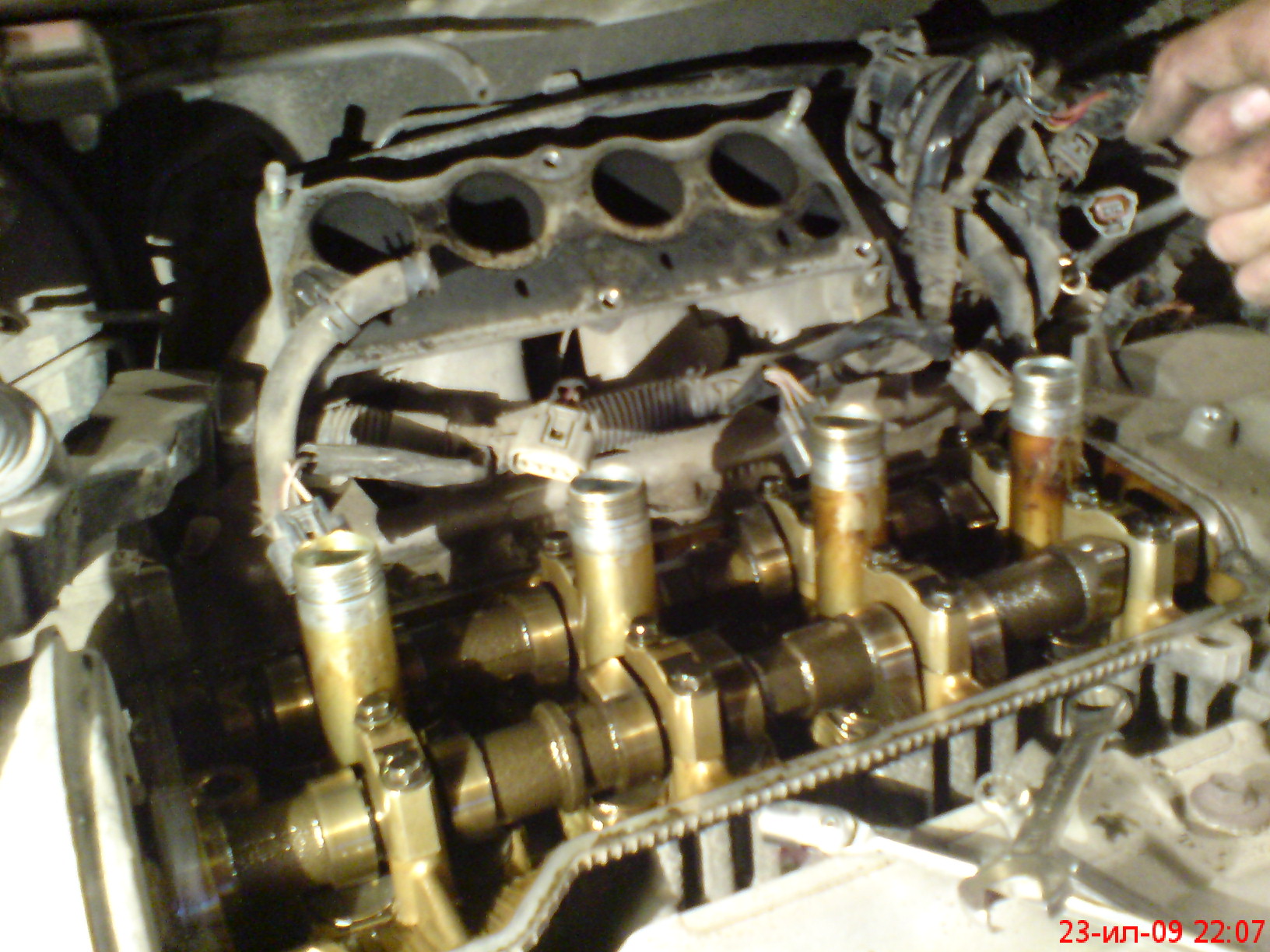

привет! принемайте в ряды Виста водов, у меня ардейка 1999 года рождения 2 литра великий и "ужасный" д-4..... и сразу о главном.
начал я вчера разбор ДВС т.к достал "дизель", решил последовать совета бывалого виставода и поменять пальцы.... поставит от 12 клапанной 10-ки, а там посмотрим.... а машиной дАволен !!!! она полностью подходит под меня и мою семью, особенно она по нраву Тагиру - это мой воспитанник Немецкая овчарка, богажник это его и никто не может его у него отнять и поэтому что бы не расстраивать его я буду делать ремонт....
и ещё, как там поживает та самая машина с пальцами от десятки и может кто ещё проводил данную операцию???? буду рад ознакомиться с результатом... всем спасибо! 8)
DSC01393.JPG [ 461.21 КБ | Просмотров: 3225 ]

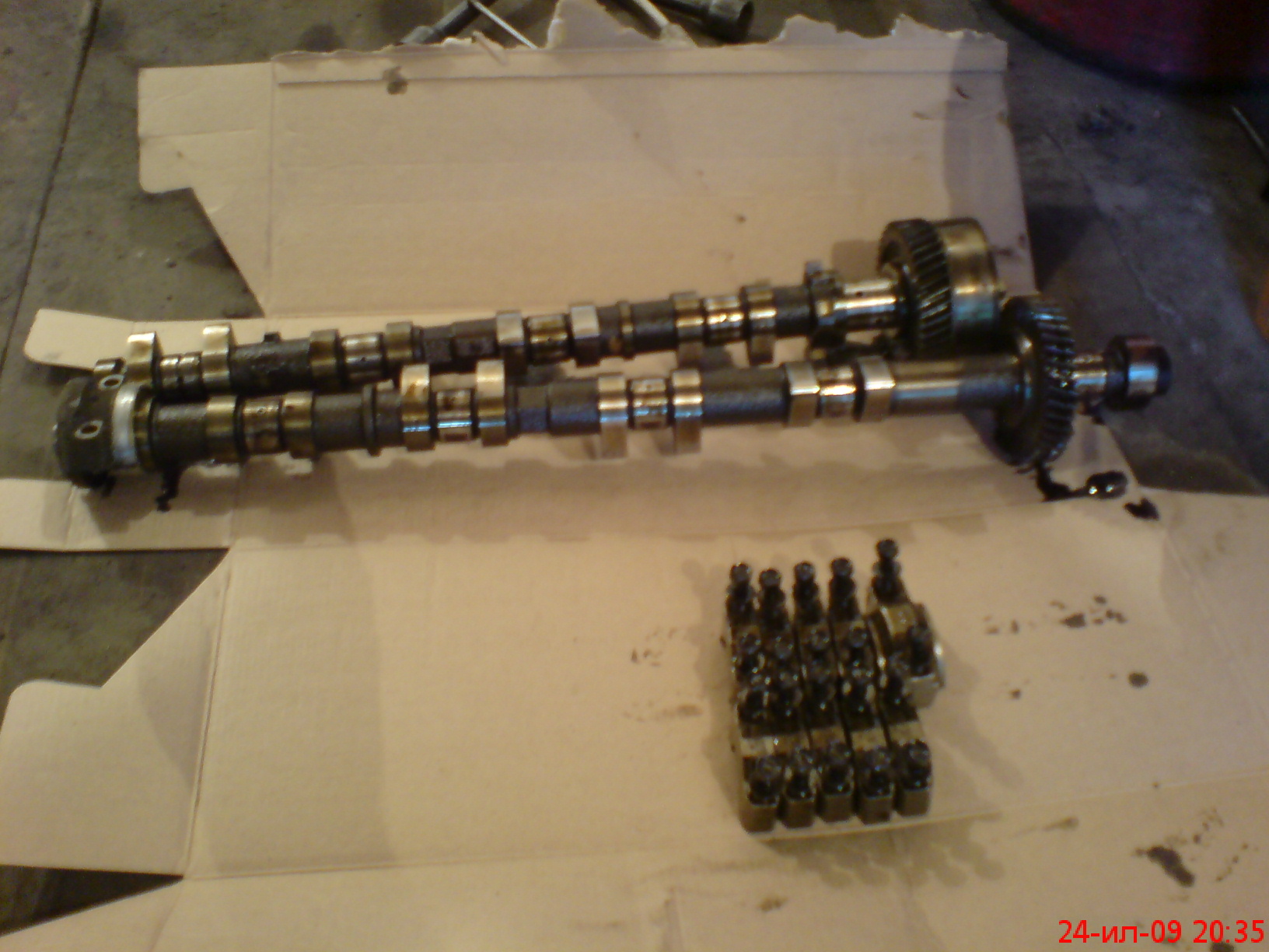

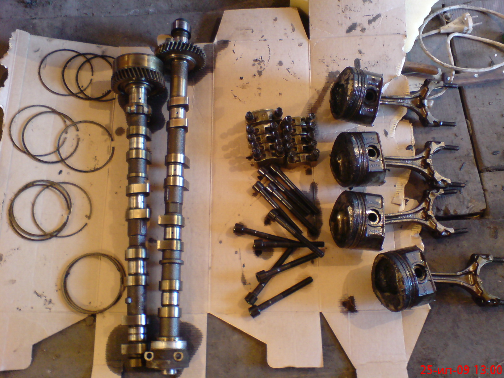

я тут.... вот продолжение. пока только всё разобрали, голова в отличном состоянии, а вот пальцы нет, износ страшенный! понимаешь откуда берётся дизельный звук. два дня искали пальцы от 16- клапанной, кое как нашли, сегодня будем всё мыть , чистить, и впресовывать... продолжение после... 8)
DSC01403.JPG [ 501.61 КБ | Просмотров: 3208 ]

простите пока не разобрался как постить всё сразу, буду так...
DSC01415.JPG [ 469.13 КБ | Просмотров: 3250 ]
