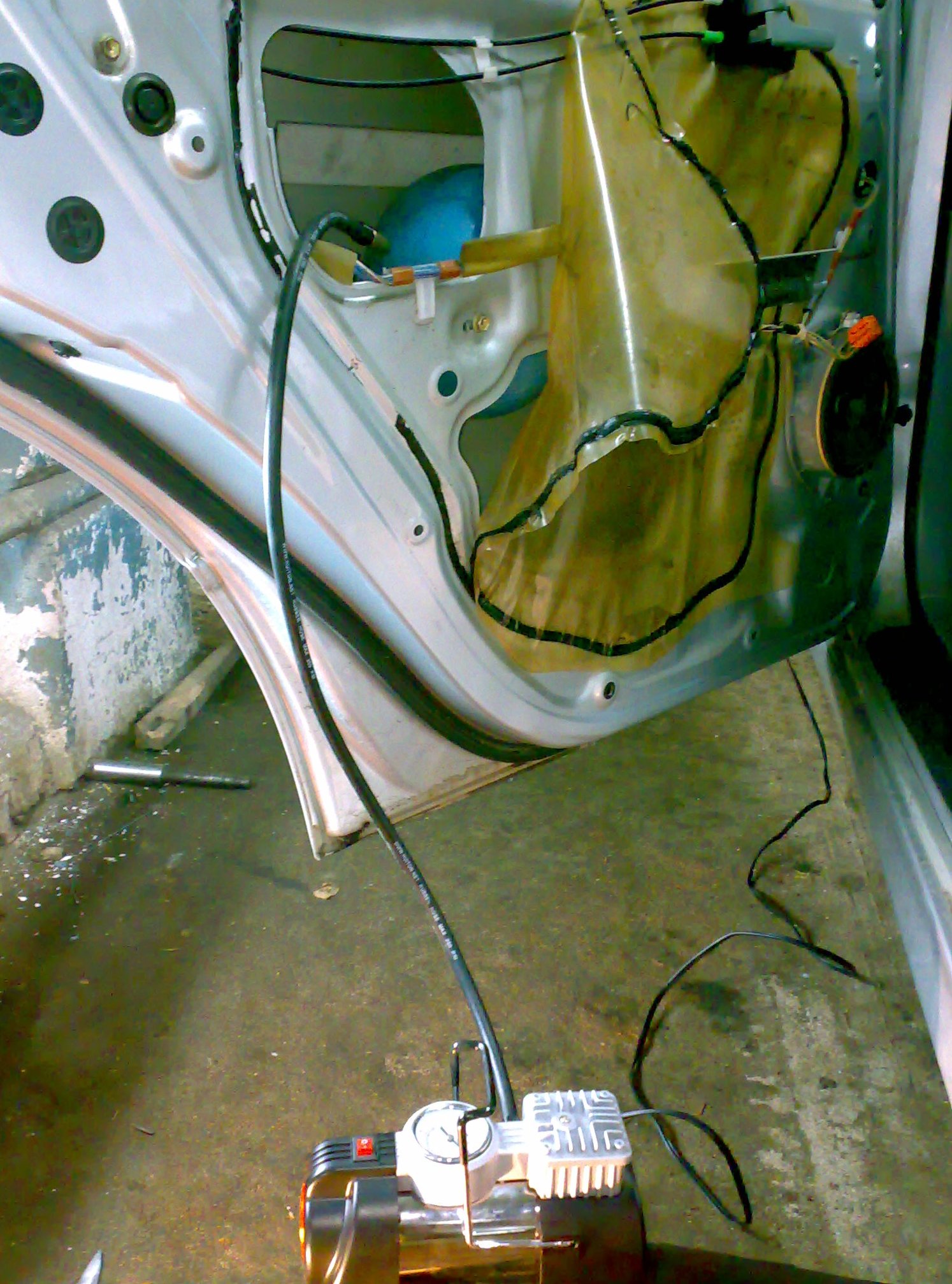

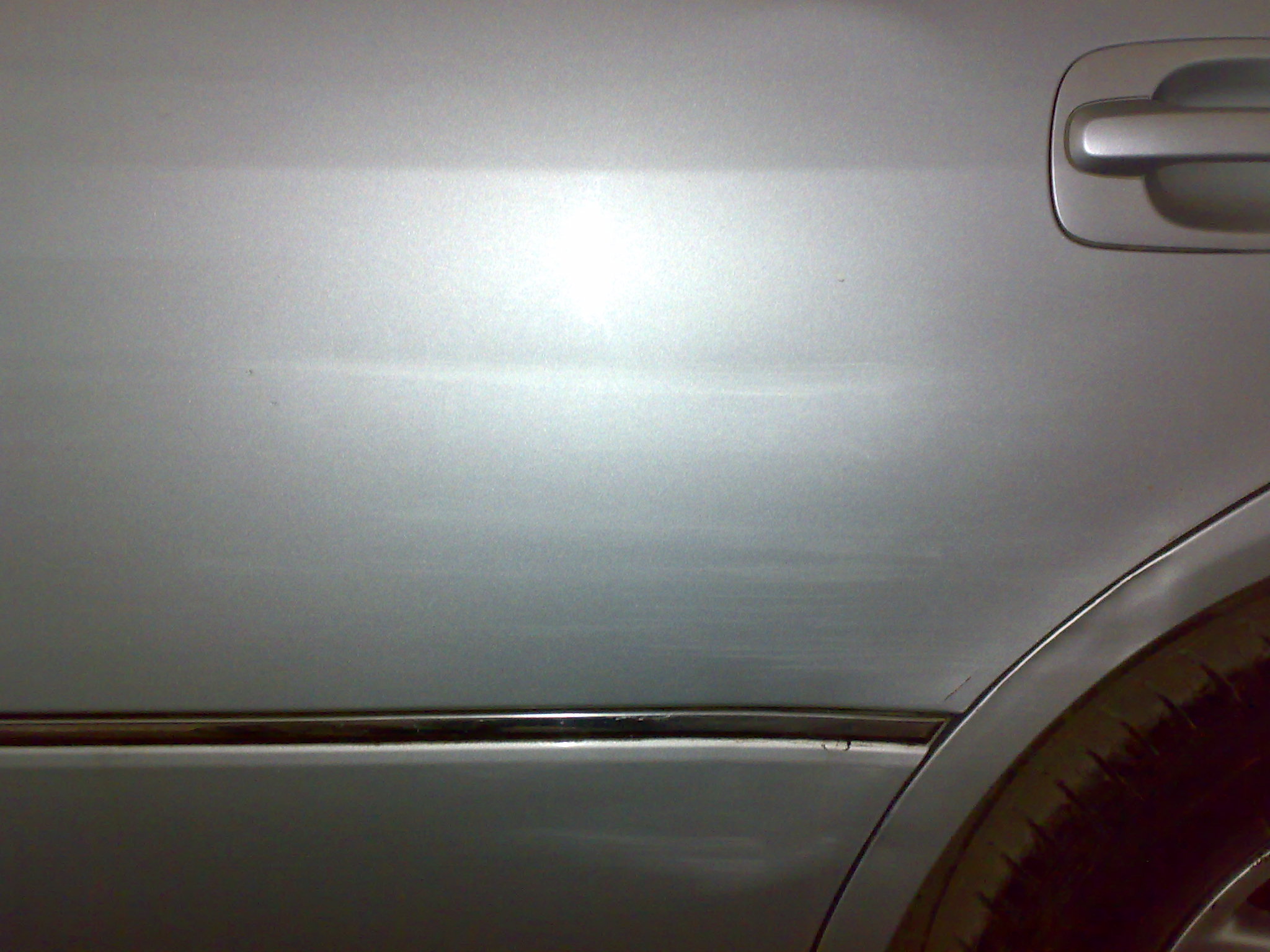

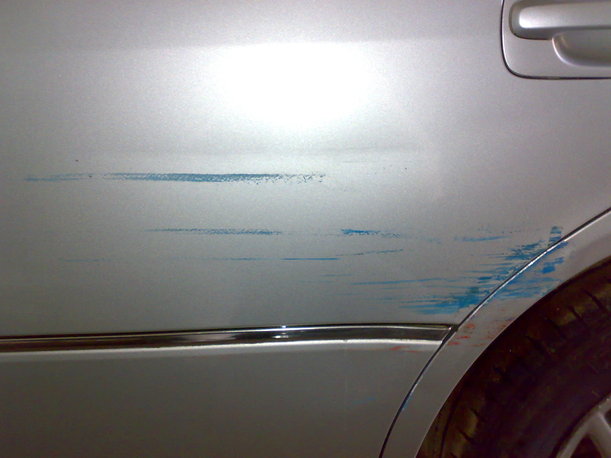

Заехал я тут неудачно, замял заднюю левую дверь и оставил краску на двери от встречи с препятствием. Думал что придётся дверь отдавать в ремонт, но решил проблему своими силами. Краску оттёр с помощью специального средства для оттирания битума, насекомых и т.д. (средство не портит криски автомобиля). А вмятину выгнул изнутри при помощи детского мячика и автомобильного компрессора. Конечно эффект не идеальный, но всёже лучше чем со вмятиной на бочине ездить.

Компрессор с насадкой для надувания мячей

Последняя фотка это после выправления? Ваще пойдет. А кузов чем-то полирнул в конце?

немного Антицарапином потёр в местах где потёртость была и вымыл.
