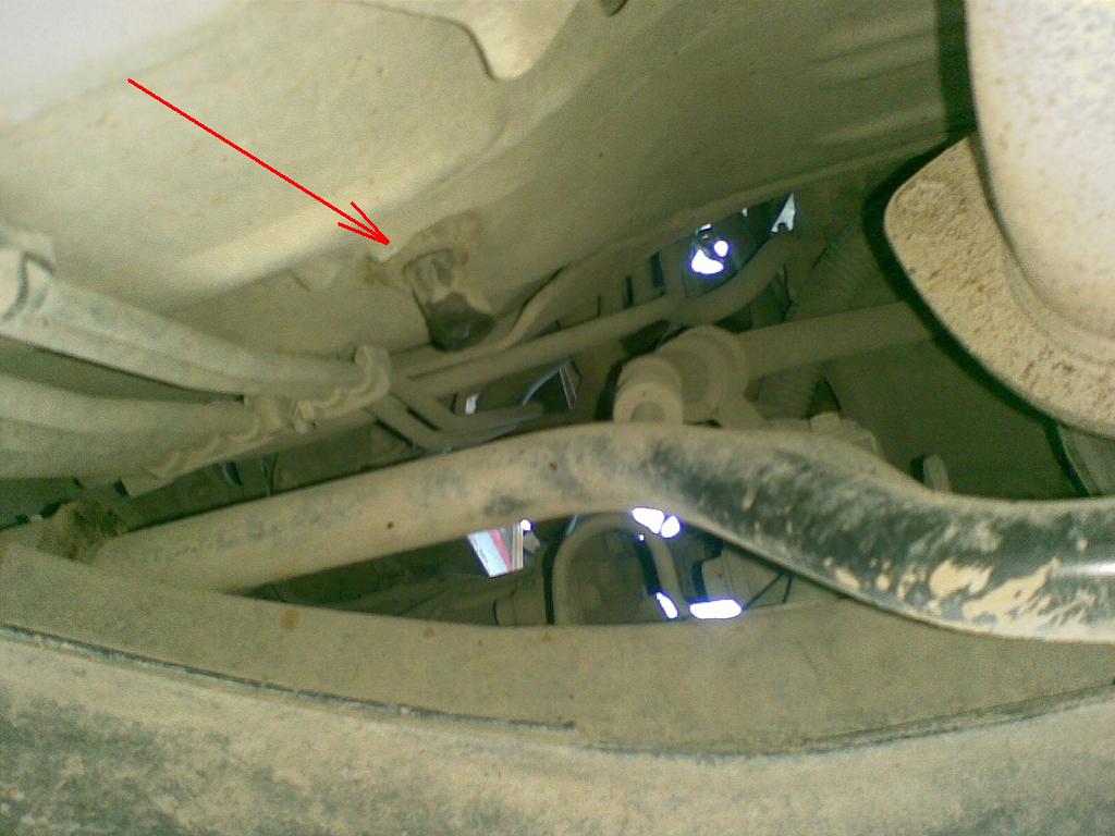

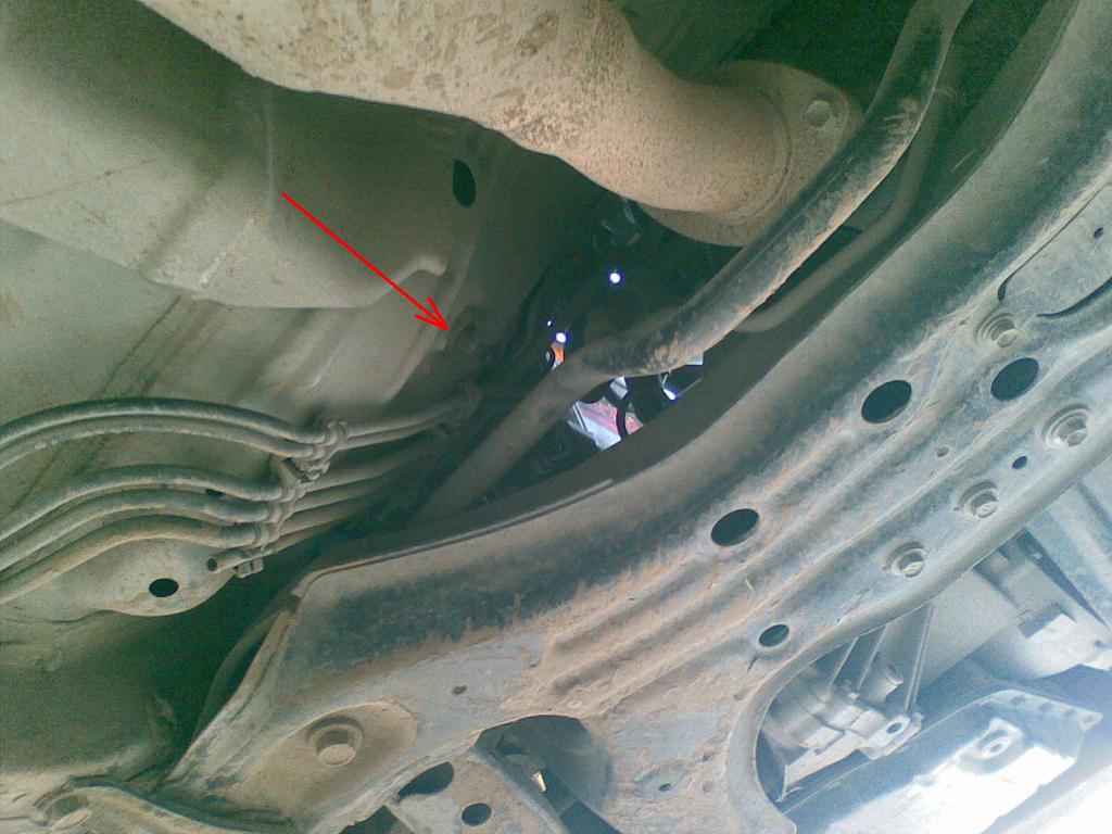

всем доброго дня!
на выходных ездили с женой по магазинам, останавливаюсь около магазина на 15 мин, выхожу под машиной лужа :( проверил все бачки, вроде все норм., поехал дальше... около следующего магаза таже фигня!
я в панике на знакомую эстакаду, под днищем оказывается выведена трубочка (на уровне щеток лобовика, немного смещена от центра к левому колесу) и из нее активно капает ВОДА! я хз что это такое, может конденсат от кондера, но сталкиваюсь с таким первый раз! в книге не нашел, у отца тоже виста, говорит, что тоже не замечал таких луж под машиной... может кто сталкивался?!
Комментарий к файлу: днище
07082009(001)_1.JPG [ 116.54 КБ | Просмотров: 2886 ]
Комментарий к файлу: трубка
07082009_1.JPG [ 92.93 КБ | Просмотров: 2904 ]

СообщениеДобавлено: 11 авг 2009, 14:57
Зарегистрирован: 20 май 2009, 03:00
Сообщения: 449
Откуда: г. Тайшет
Круто... Можно конечно предположить, что это из кондея, раз у тебя тосол или антифриз залит в радиатор. Больше-то по большому счёт неоткуда воде взяться...

СообщениеДобавлено: 11 авг 2009, 16:40
Репутация: 2079
Не надо ничего предполагать, это и есть трубка от кондея, по ней сливается конденсат.
СообщениеДобавлено: 11 авг 2009, 17:08
Фанат
Сообщения: 536
Репутация: 11
везде залито только то, что нужно, вода только в омывателе!
просто испугало именно то, что такое было впервые, хотя жара бывала и поболее...

СообщениеДобавлено: 11 авг 2009, 20:09
Сообщения: 521
Репутация: 3
Slider007 писал(а):
TANK писал(а):
Первое авто с кондеем ?
Второе :)
Луж под машиной не наблюдал :)
А куда же сливался конденсат? Под ноги пассажиру?
СообщениеДобавлено: 11 авг 2009, 20:13
Сообщения: 1429
Тем: 25
О машине: Ford Focus 3
Репутация: 217
А вот фиг знает, может быть я не особо активно пользуюсь кондиционером, но луж не было.

СообщениеДобавлено: 12 авг 2009, 17:32
Зарегистрирован: 04 янв 2009, 04:00
Сообщения: 163
tiron писал(а):
авто с кондеем :) пользуюсь всегда активно, т.к. не люблю чтоб из окна дуло + пыль надоедает!
луж до этого ни разу небыло, авто свое первое, так что денег на диагностики не жалею, если что чего кажется, сразу на сто...
Да кондей это. У меня и у товарища моего на точно такой же Ардео - лужа всегда после остановки натекает.

СообщениеДобавлено: 12 авг 2009, 17:42
Сообщения: 225
Откуда: Екатеринбург
Точно кондей. Я стараюсь за несколько минут до остановки выключать его, чтоб просушитло. Тогда вода не капает. А если сразу остановился - тогда лужа под авто обеспечена.
