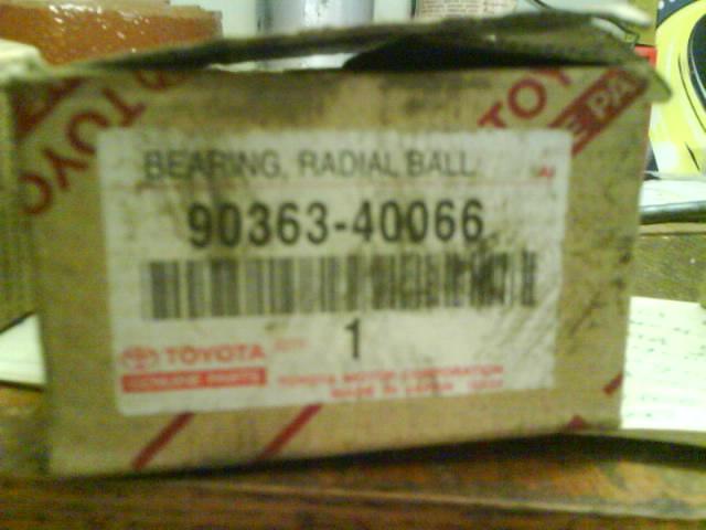

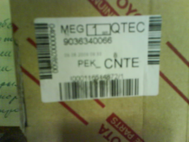

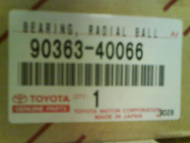

Вот значит фото старого и нового (коробочки) оказалось что купил тот же самый :( надо было прежде смотреть, а потом заказывать, при этом за год подорожал гдето на 500 рэ. Кстати проехал я на этом подшипнике без всяких шумов около 18000 км.
Чет почитал я ваши сообщения и решил снять ступицу да сносить на пресс :? чтоб молоточком по ней не стучать, хотя на тройке стучал и ездил потом много и долго :)
Узнавал сколько тут у нас контрактная ступица будет стоить - вообщем 4000 рэ за кулак в сборе, т.е. говорит что даже суппорт тормозной не снимают, и ждать всего недельку... Задумался...
