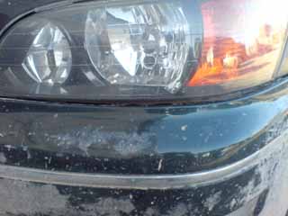

здравствуйте! Подскажите как выглядит заклепка в переднем бампере на висте 50 кузов, а то у меня их нет бампер висит

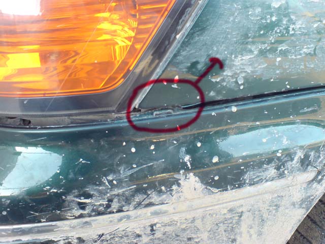

нужна заклепка на рисунке обведенна, как она выглядит

Там нет заклепки. Там крючек на креплении фары, обломился.

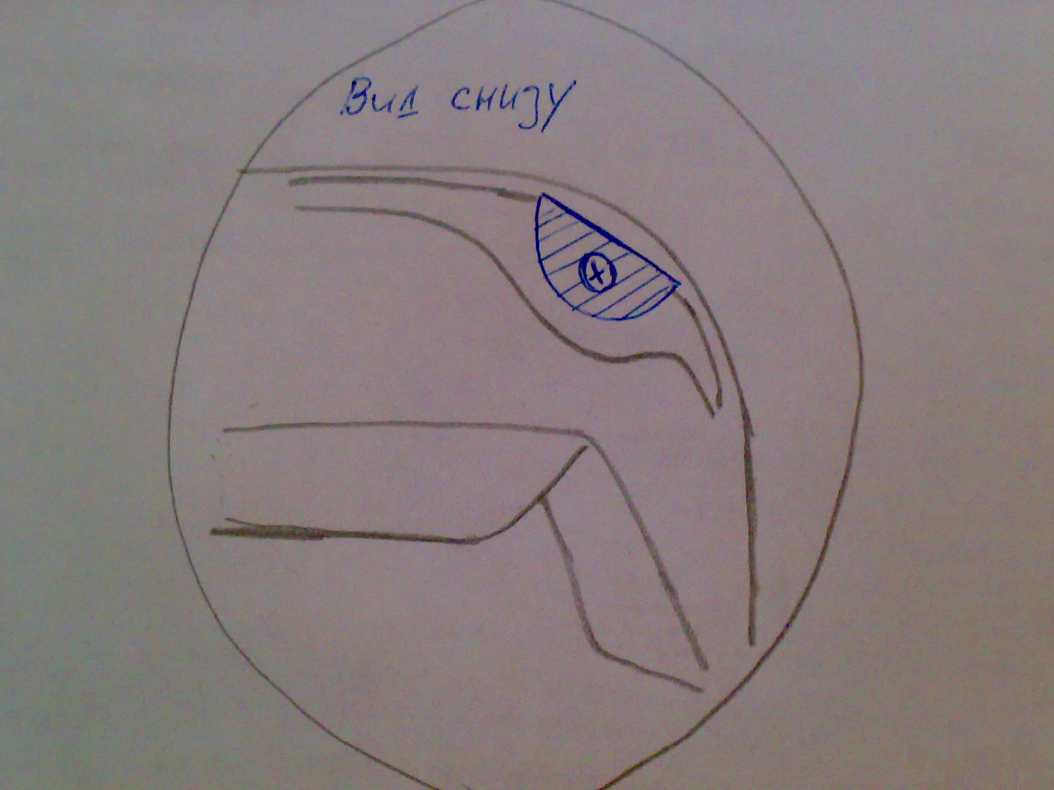

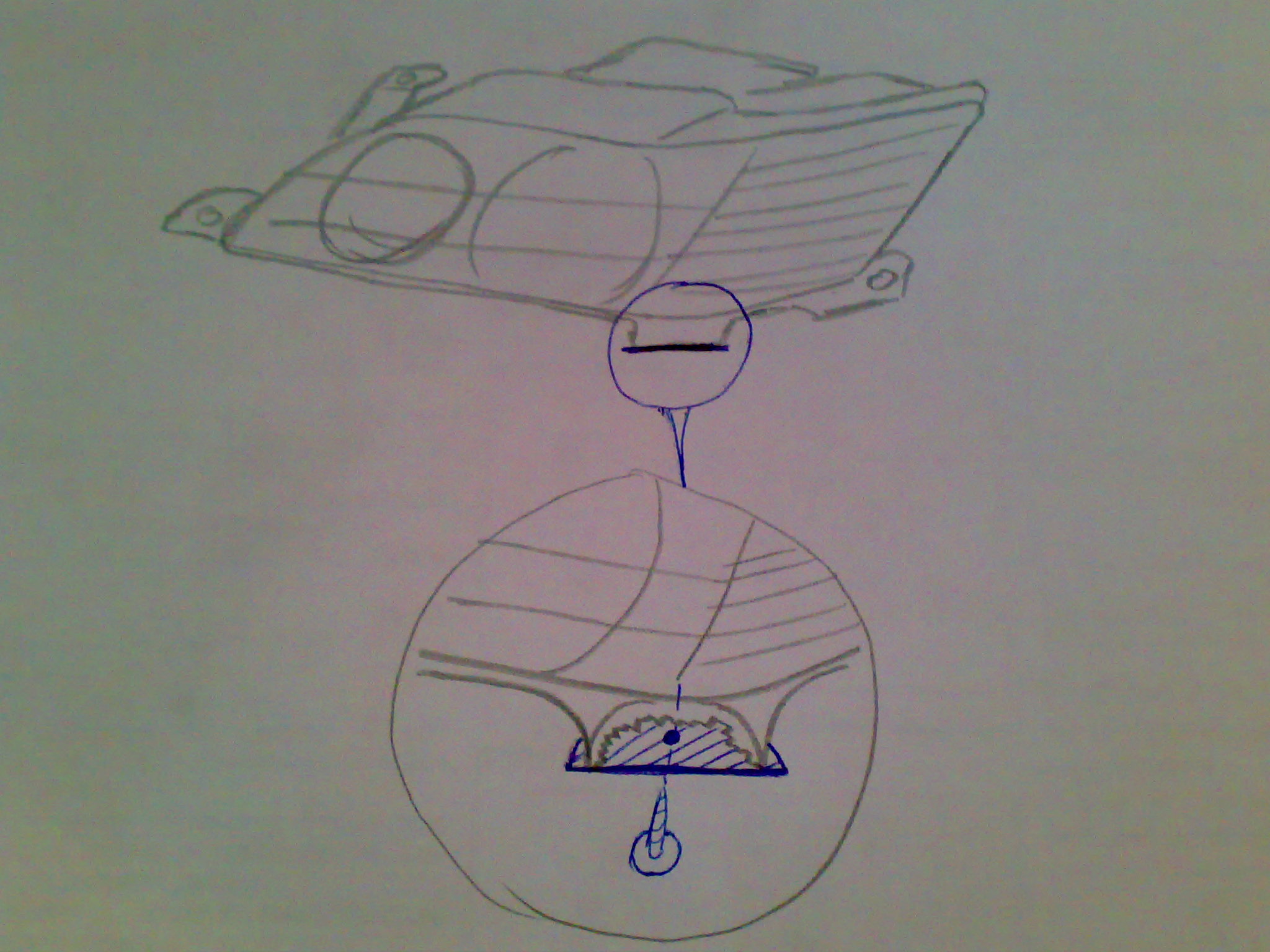

Скорее всего не смогу. Бампер неохото лишний раз снимать. Если очень надо и не понятно как сделал, могу нарисовать что-то вроде эскиза и выложить

Вот приблизительно так у меня получилось. Вместо обломленной на фаре нижней части паза прикручиваем саморезом кусочек жести. Отлив тот что на бампере который должен вставляться в этот паз немного подрезаем, т.к. он будет упираться в саморез.
