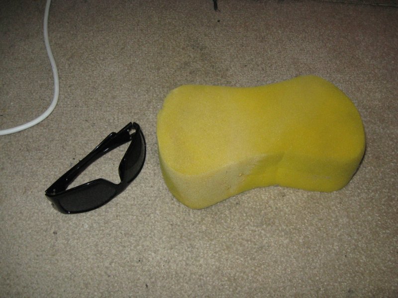

Привет! Решил вот салонный фильтр сам сделать (Ардео).
Имеется губка (фото).
Можно из ней сделать фильтр?!
Обычная губка. Специально сфотал рядом очки чтоб было представление о размере губки.

1. неподойдет по размерам - будут щели.
2. пропускает ли она через себя воздух?

Думаю малавата будет. И толщину раза в 2-3 надо уменьшать. Да и зачем такой гемор нужен. Самый проверенный способ- сделать из фильтра для вытяжки. И по размерам не ошибёшся и фильтровать будет лучше чем губка.

Губку вентелятору будет трудно продуть, тем более такую толстую

Ты попробуй подышать через эту губку, и всё сразу поймешь :)

чтобы в губке прорвать "тоннели", которые уже там имеются, но не везде сквозные. Нужно просто по ней походить.

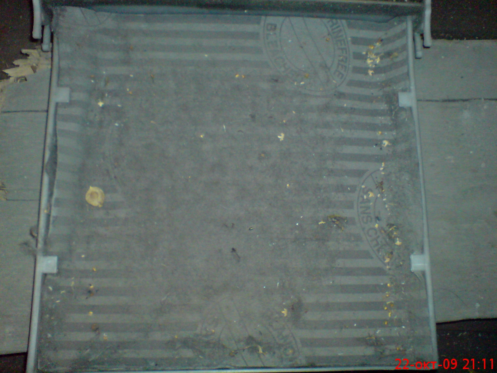

как раньше писалось купил за 450 р кухонный фильтр с угольной проклакладкой, на 4 фильтра хватит, седня ток поменял на новый :)
вот что было на старом
