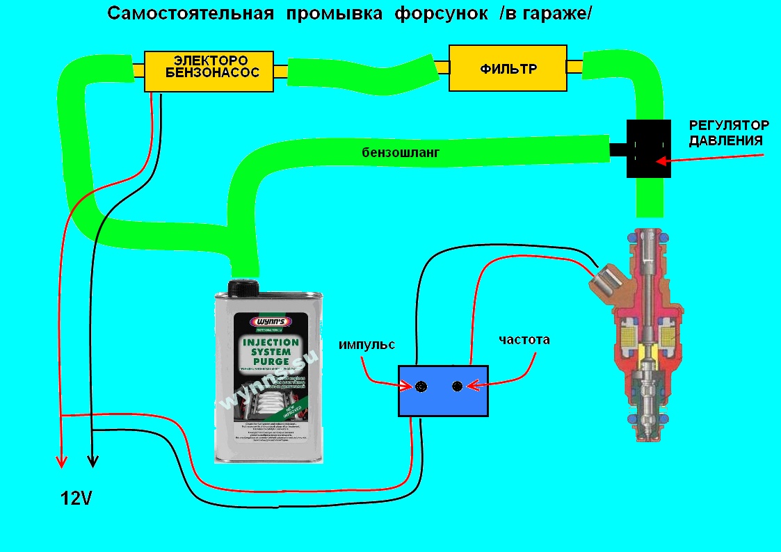

А то что мы сами видем как при промывке, форсунка перестает ссать и появляется факел распыла - это ЧТО??? по твоему лапша на ушах.
Конечно если у тебя бабла до хрена, то меняй каждый год форсы (это 15048р), а я помою сам за 400р (балон промывочной химии).
Я собрал эту промывочную станцию в железной банки из под масла(4л.)
Безымянный.jpg [ 164.33 КБ | Просмотров: 2966 ]
