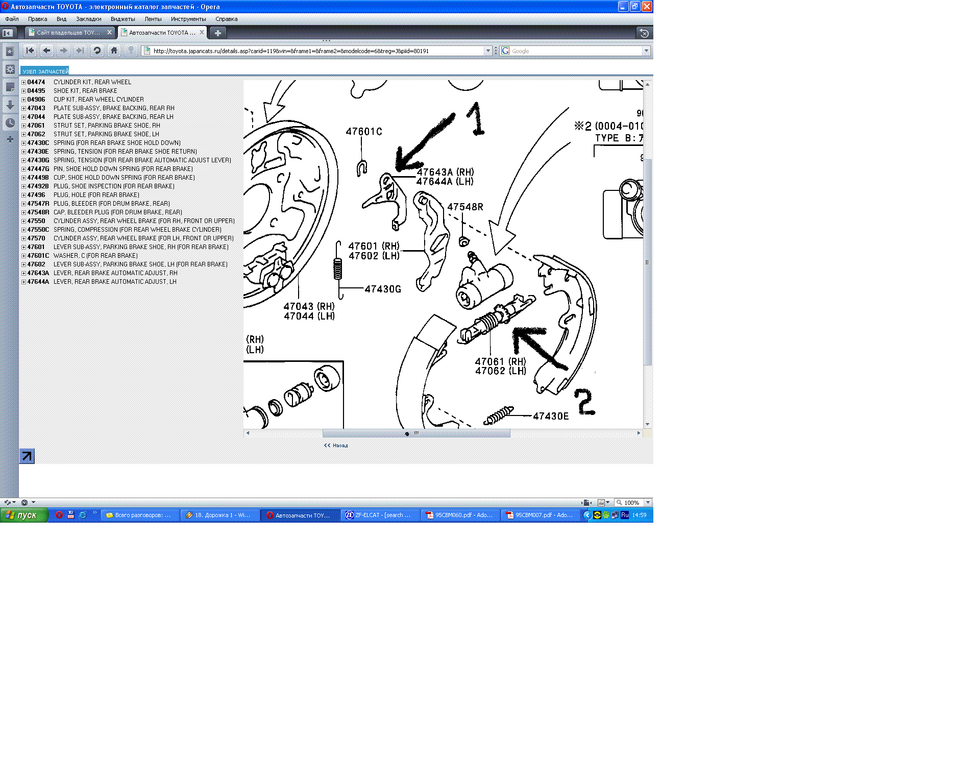

тебе надо отверстие которое под заглушкой резиновой чтоб свести колодки.
если нет книги --попробую обьяснить
я на Висте правда не делал
делал в выходные на Спринтере---так же не снимался барабан
принцып одинаковый,я посмотрел картинку зад барабана Висты
смотри картинку:
под номером 1 --фиксато регулятора--в нем горизонтальная прорезь,
через заглушку которая резинкой закрыта надо отверткой шлицевой попасть в эту прорезь и приподнять вверх.
потом другой отверткой ослабить регулятор под номером 2 (на регуляторе зубчатое колесико которое надо отверткой крутить)
когда снимеш барабан сразу буртик сточи болгаркой чтоб ставить проще было.....
ЗАД.ТОРМ.GIF [ 103.2 КБ | Просмотров: 15929 ]
