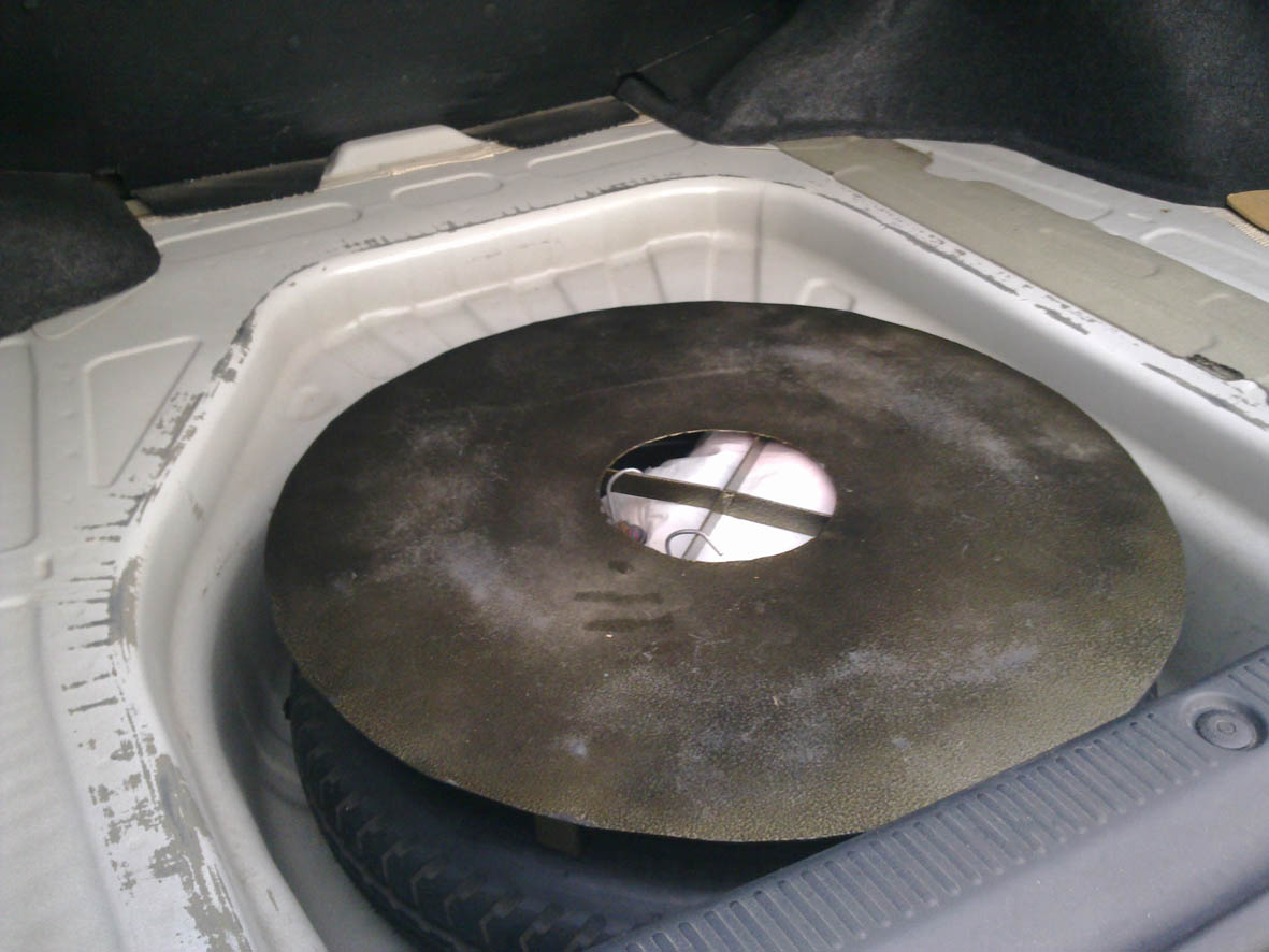

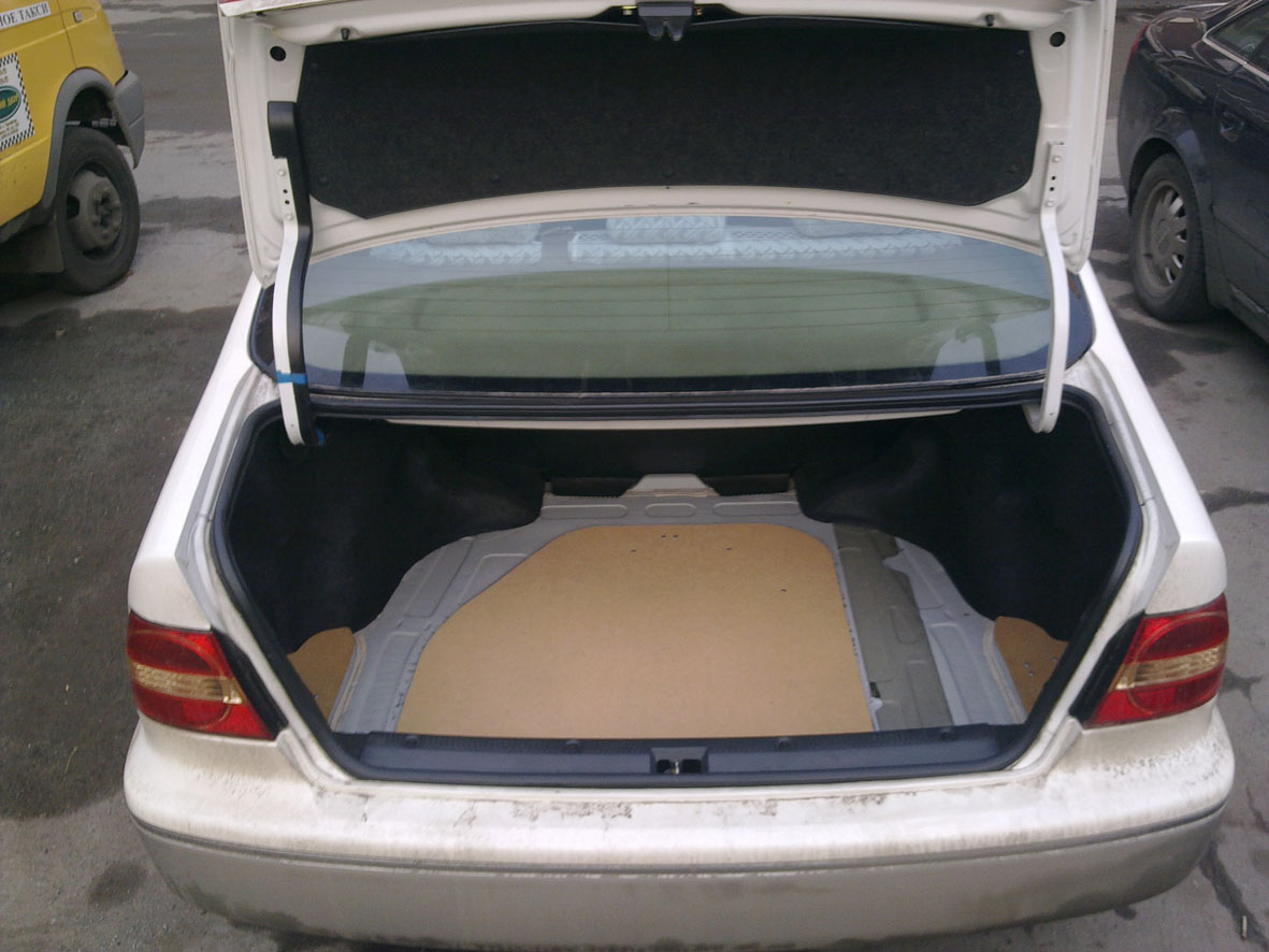

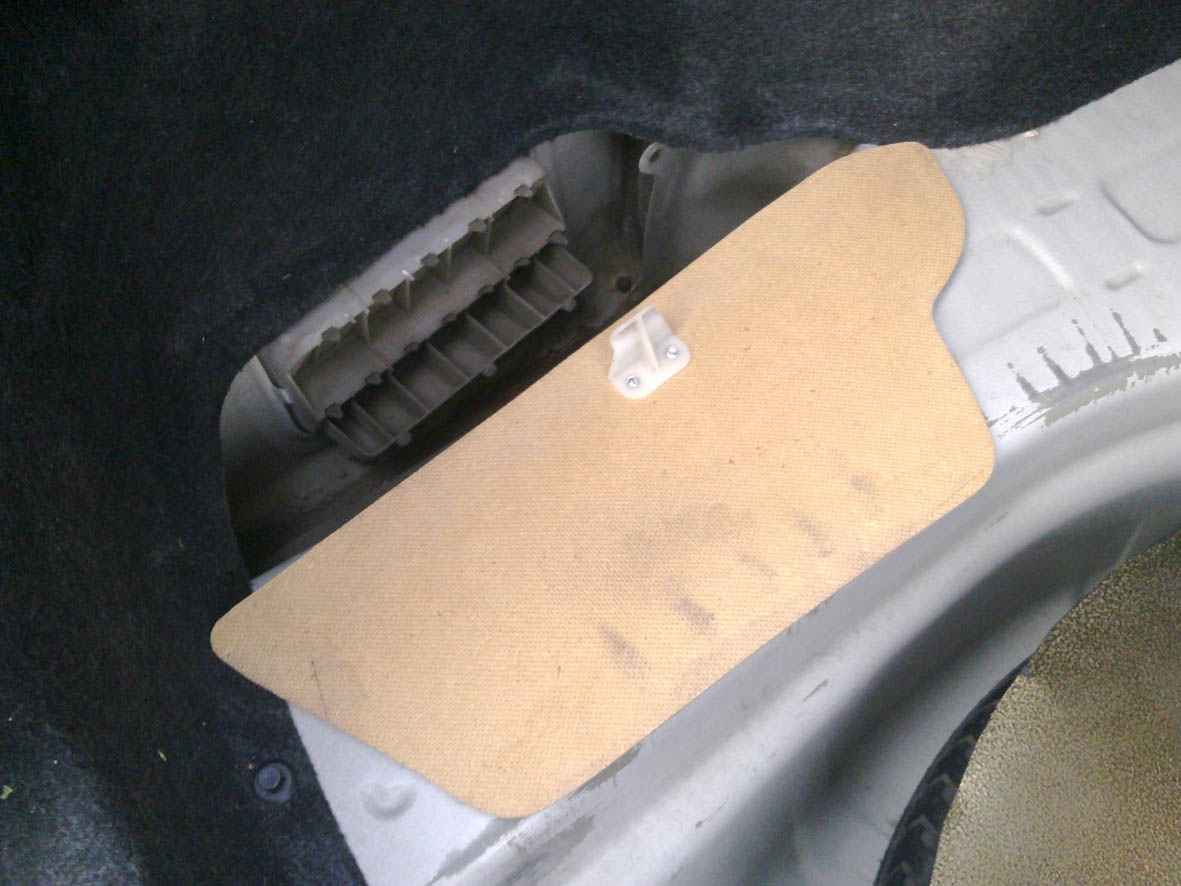

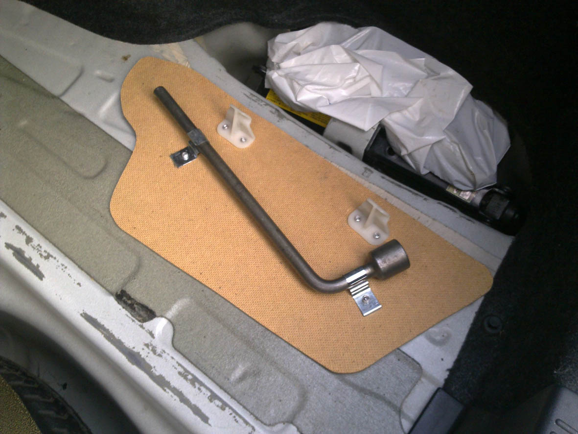

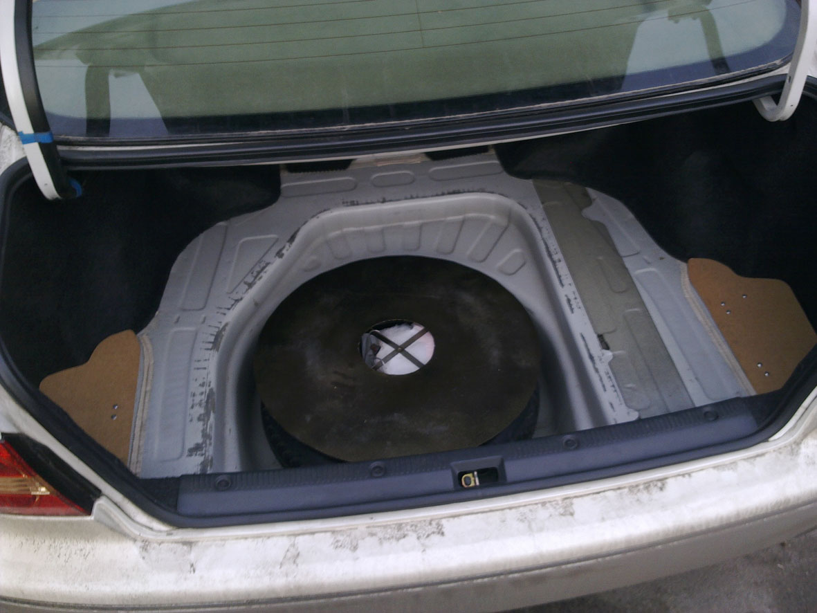

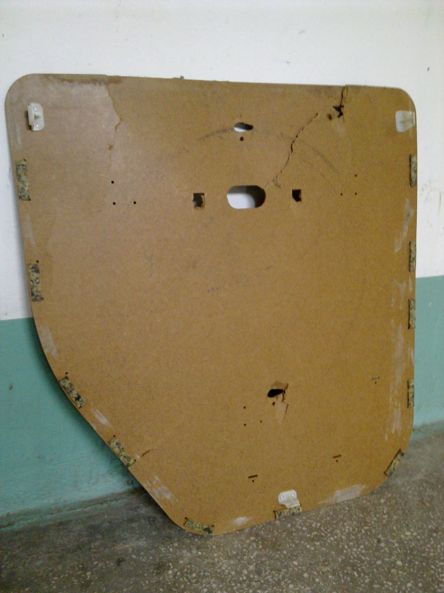

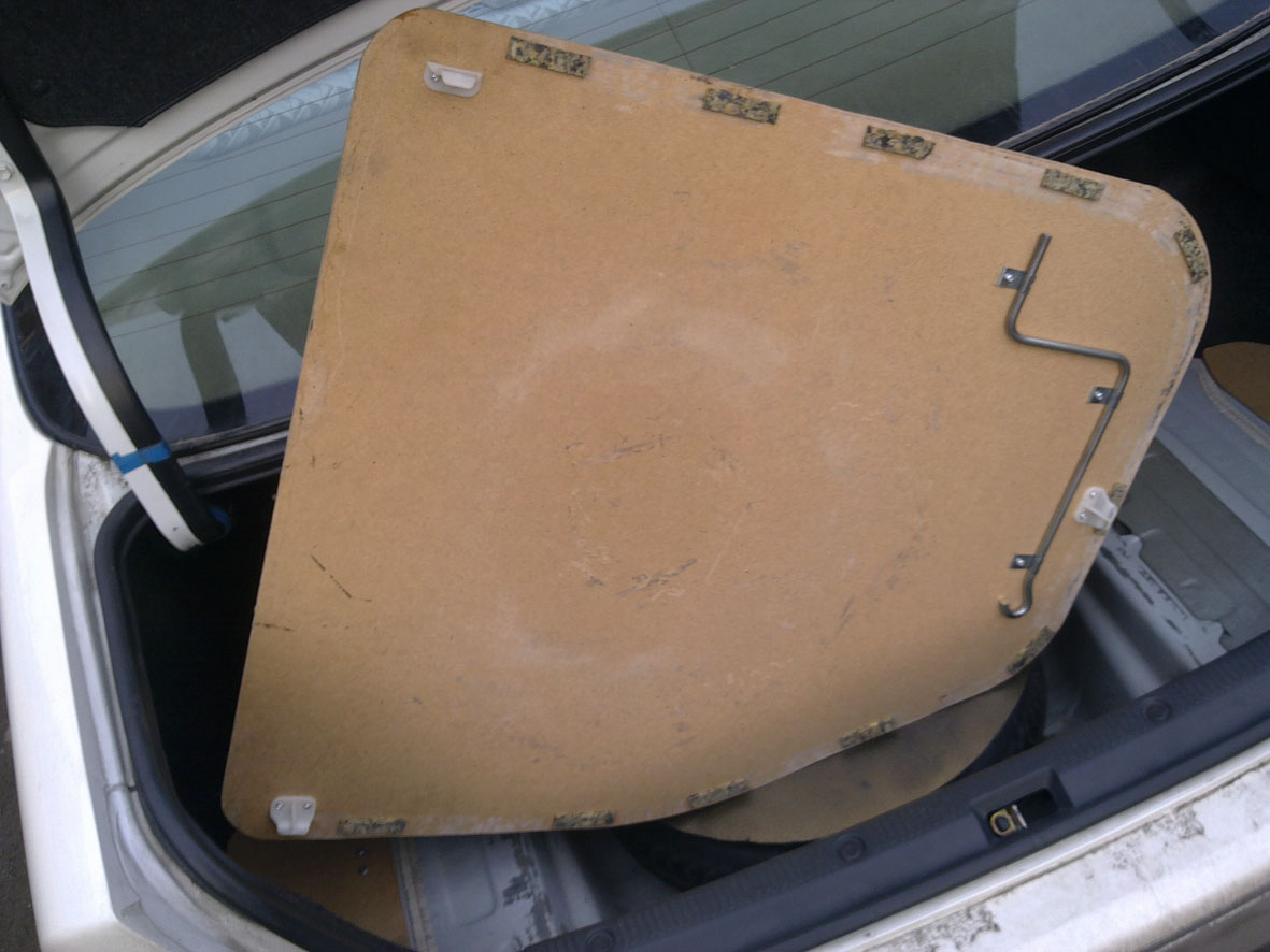

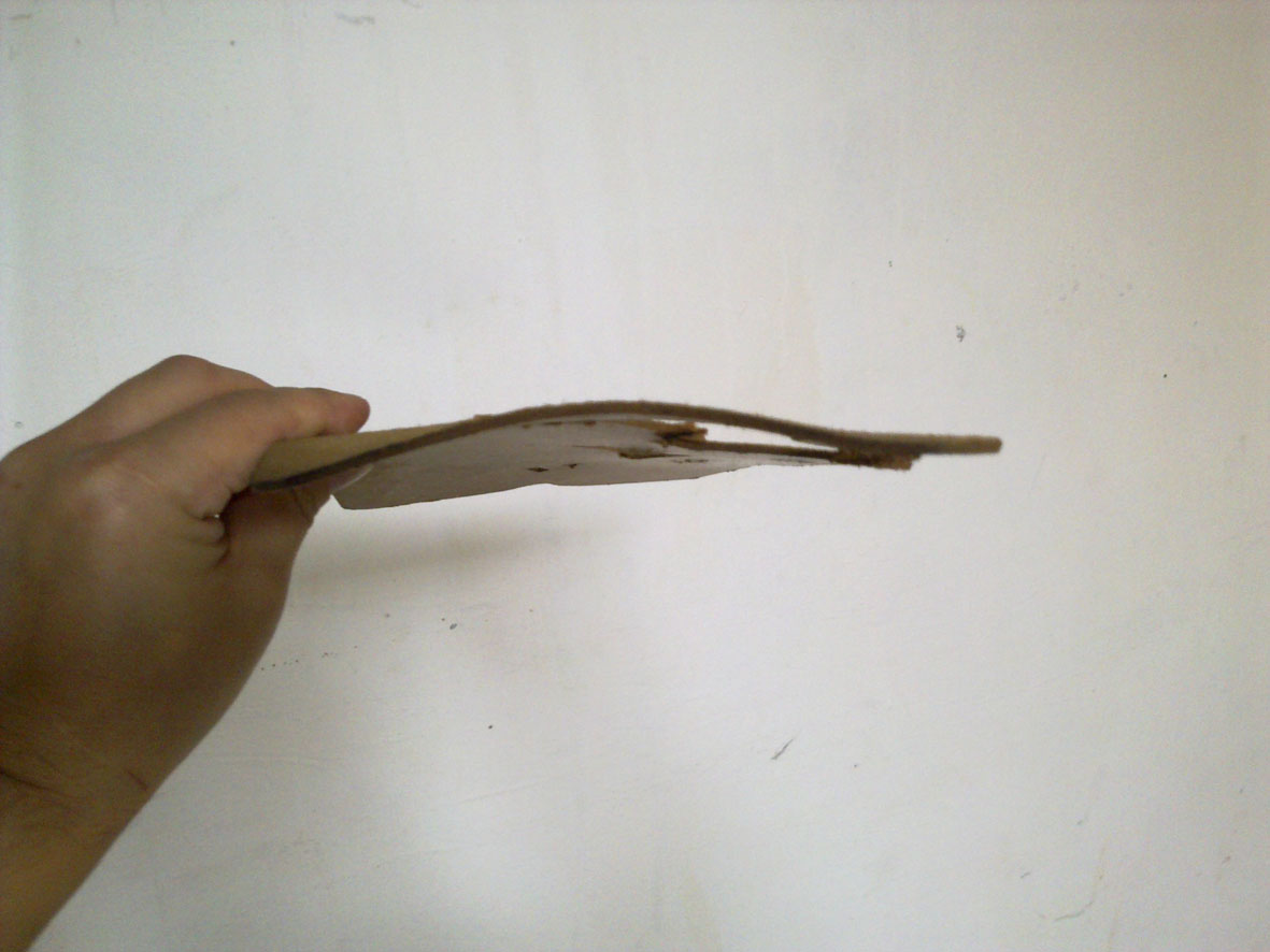

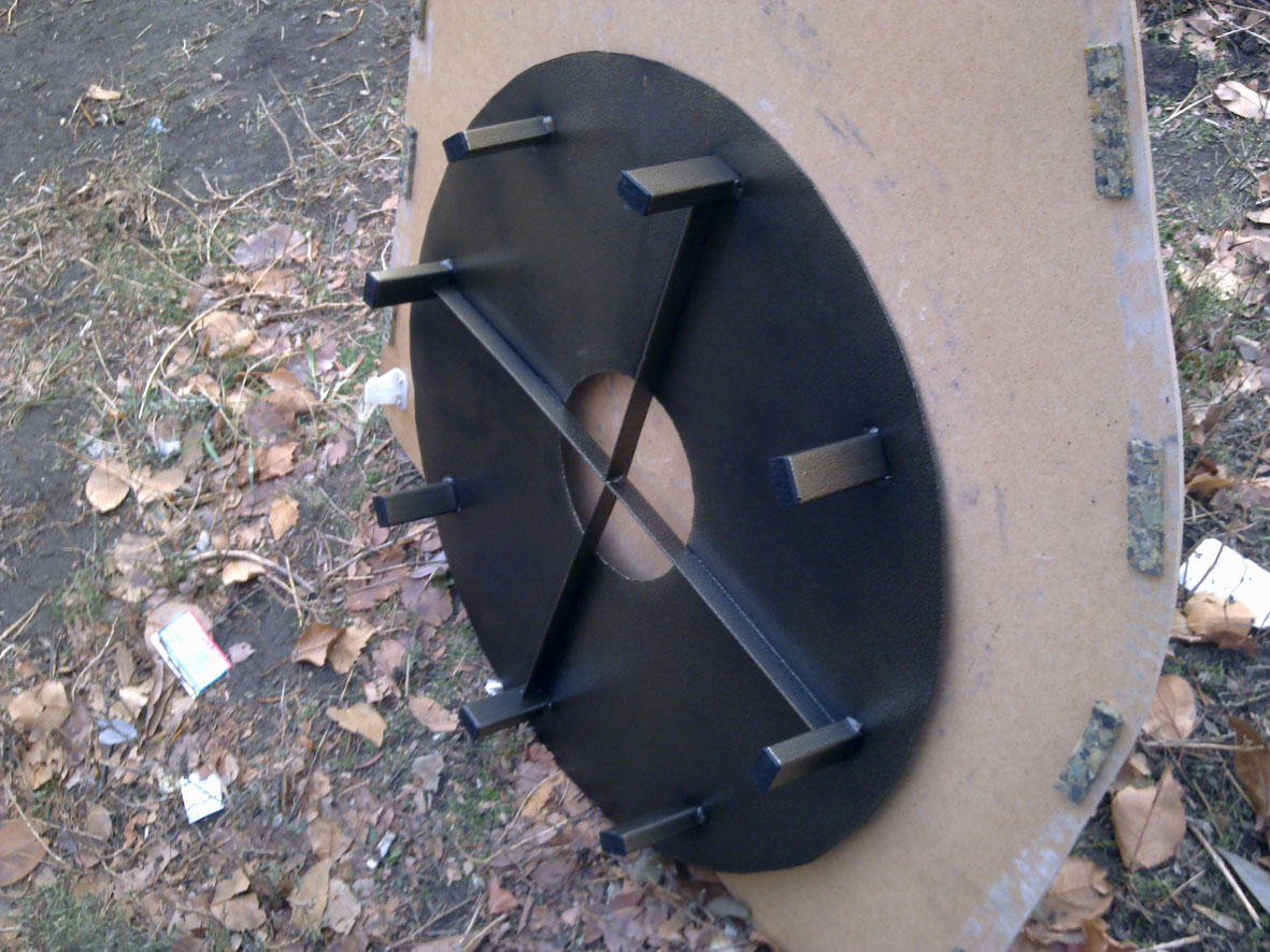

С год назад (а может и больше) сделал себе новые перегородки из ДСП. Старые все уже провалились и сломались. А у большой перегородки середина вообще держалась на двух пластмассовых столбиках (владельцы седанов меня поймут). Если положить тяжелую поклажу, то все проваливается. Батя мне сделал круг из легкого металла по диаметру запаски и по высоте ровно под уровень пола. На нее и положил новую перегородку. Все выпилил эл. лобзиком по старым перегородкам. Вот только в прошлые выходные поставил еще пластиковые упоры и крепления для инструмента на клепки. Фото ниже.
Фото0061.jpg [ 124.3 КБ | Просмотров: 625 ]
Фото0062.jpg [ 110.41 КБ | Просмотров: 627 ]
Фото0064.jpg [ 183.14 КБ | Просмотров: 630 ]

В продолжение
Фото0067.jpg [ 116.89 КБ | Просмотров: 629 ]
Фото0068.jpg [ 148.94 КБ | Просмотров: 632 ]
Фото0069.jpg [ 139.37 КБ | Просмотров: 630 ]

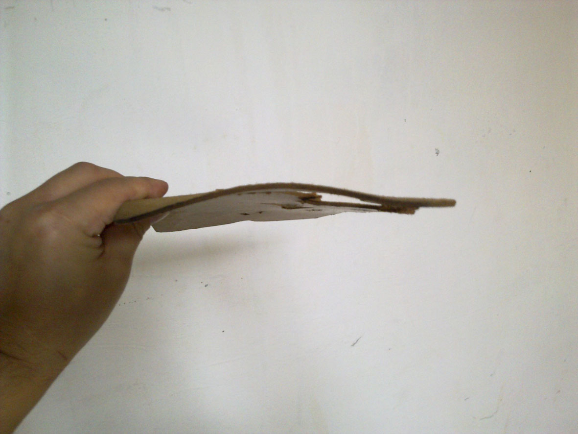

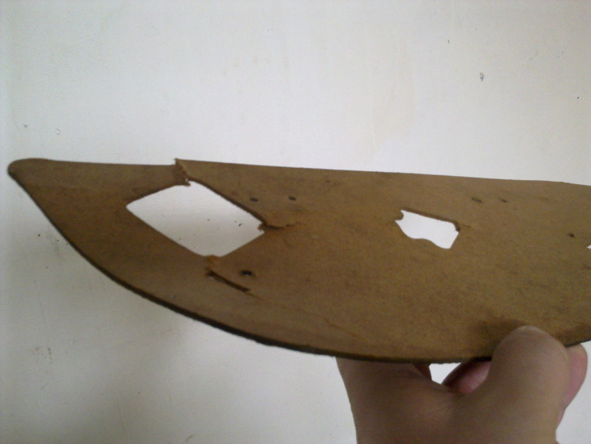

И еще
Фото0070.jpg [ 135.65 КБ | Просмотров: 628 ]
Фото0071.jpg [ 252 КБ | Просмотров: 629 ]
Фото0072.jpg [ 144.2 КБ | Просмотров: 628 ]

Вот что получилось
Фото0074.jpg [ 163.17 КБ | Просмотров: 632 ]

делал примерно как ты,только на Спринтер
родная была поломана
вырезал по размеру центральный кусок и на боковые карманы из аргалита
потом наклеил на них цельный кусок карпета клееем из баллончика.
