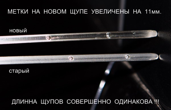

Вот такие различия.
щуп для масла.jpg [ 59.56 КБ | Просмотров: 9798 ]

На 11мм риски сдвинули 8O . Получается что я время от времени с уровнем масла ниже щупа (нового) ездил ... Обалдеть.
Сегодня пойду отмерю линейкой и нацарапаю новые риски :).
Кто-нибудь в курсе, сколько теперь при замене масла лить ? Раньше лил как по книжке - 3.7 литра. Опытным путем почему-то не особо хочется выяснять.

В нашем случае одын банка :)
А вообще по МАХ нового щупа получается 4.2 литра.
А как же понятие "перелив масла"?Это не чревато последствиями?
Опытным путем(при разборе конечно)проверено, что например на двигателях 4SF(не буду говорить о 3SF,не знаю),стоит маслоуспокоитель в поддоне,он так и называется,а на 1ZZ его вообще нет, что меня лично удивило.И наверно стоит он там не зря так сказать.
МОЙ САЙТ http://remont-1zz.ru
Последний раз редактировалось JEKA480 11 ноя 2009, 01:58, всего редактировалось 2 раз(а).
СообщениеДобавлено: 11 ноя 2009, 01:25
REMONT-1ZZ.RU
Сообщения: 1991
Откуда: НОВОСИБИРСК
О машине: С888ЕВ.154RUS
Репутация: 499
jannoss писал(а):
Вот такие различия.
А ничего что это щупы от двигателя объемом 1,6.(3ZZ (1.6)!)Я может и ошибаюсь,но зашел по ссылке,там так написано
http://www.autocommunity.ru/forum/toyot ... 003/t9048/
Цитирую:
"Начиная с конца лета 2005 года во всех Руководствах по эксплуатации заправочный объем масла в двигатели 1ZZ [1.8], 3ZZ (1.6), 4ZZ (1.4) указан 4 литра без фильтра и 4.2 литра с масляным фильтром. Читайте свои Руководства :
Кроме того, на эти же двигатели выпуска до июля 2005 года есть сервисный бюллетень от TMC, на основании которого рекомендовано увеличить заправочный объем масла на 0.5литра. Для двигателей 3ZZ (выпуска до июля 2005) рекомендовано использовать новый маслоизмерительный щуп."
