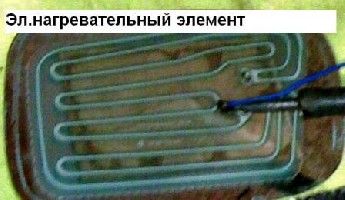

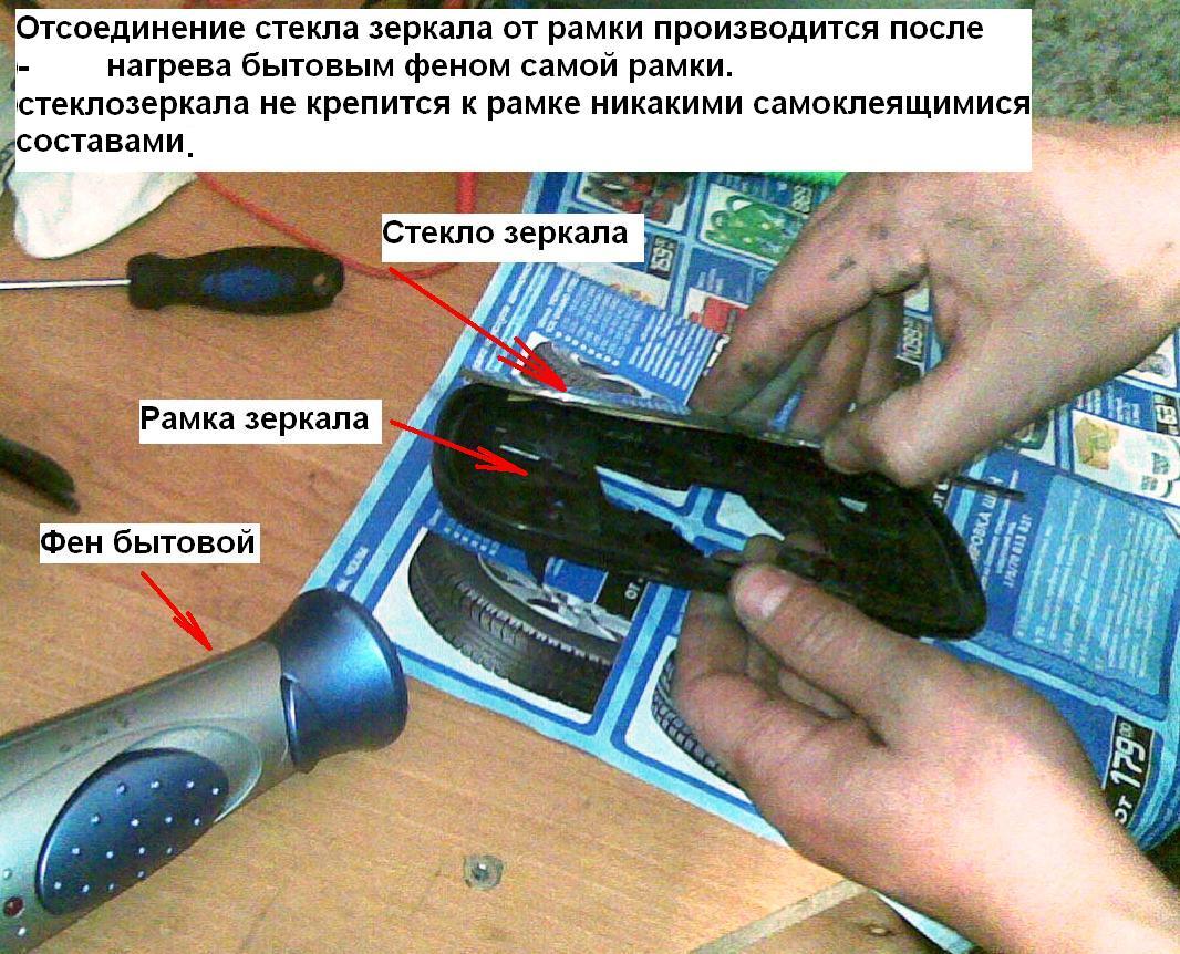

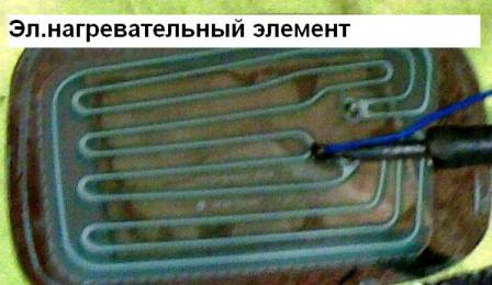

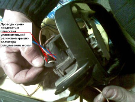

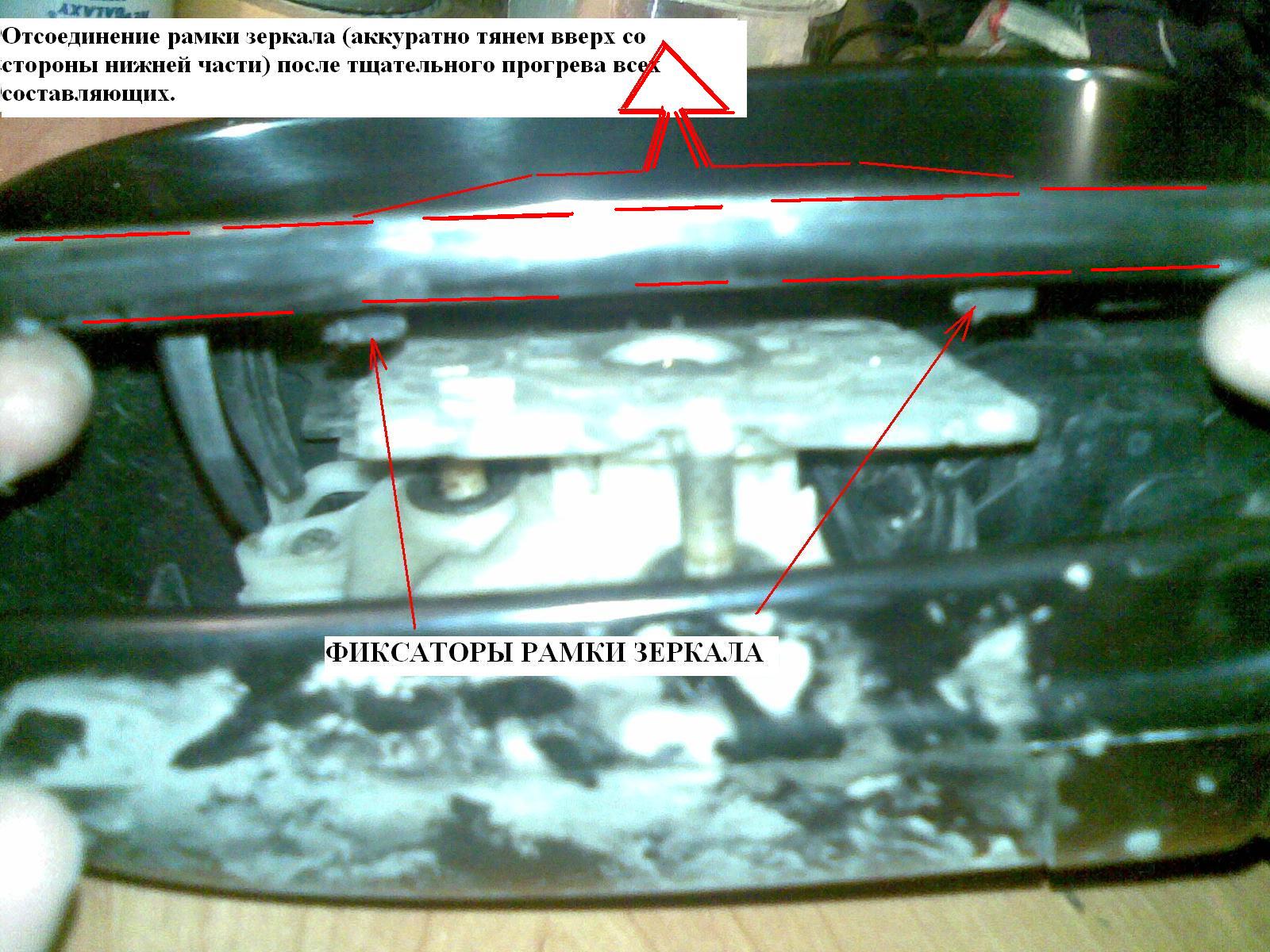

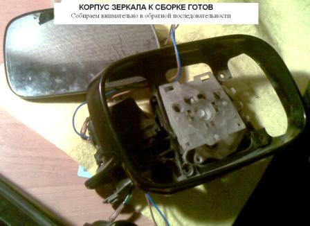

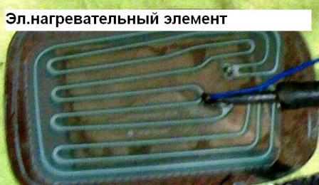

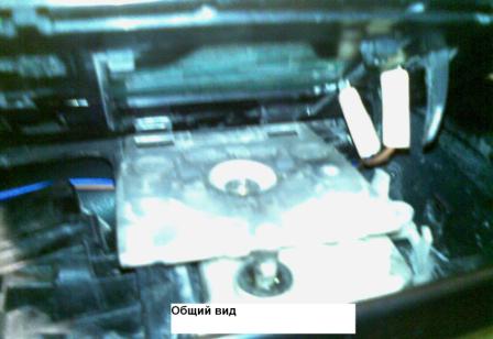

Итак, изучив массу информации по установке обогрева зеркал на всевозможных сайтах( не встретил не одного именно по установке на наши машины),решил сделать это,за одно и отправить фото в клуб,чтобы поделиться опытом так сказать.Предисловие о пользе данного дивайса упускаю,те у кого стоит заводской обогрев думаю в полной мере уже оценили все плюсы.Сразу хочу извиниться за качество отдельных фотографий.Основные моменты по установке показаны прямо на самих фотографиях,по этому дополнительно описывать процесс нет смысла.Но если появятся вопросы, отвечу с удовольствием.Все снимки старался расположить в хронологической последовательности,но по моему это у меня получилось не очень.
Процесс снятия обшивки дверей так же упускаю,так как этот момент уже обговорен на сайте, и так же порядок снятия зеркал тоже не составляет особой сложности, по этому его не отражаю.
Поехали!
3.jpg [ 212.51 КБ | Просмотров: 6791 ]
2.jpg [ 190.76 КБ | Просмотров: 6761 ]
Комментарий к файлу: Ну забыл помыть корпус зеркала,ну что теперь.
1.jpg [ 304.91 КБ | Просмотров: 6781 ]
МОЙ САЙТ http://remont-1zz.ru

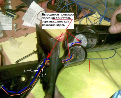

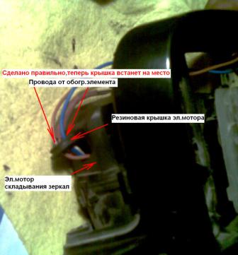

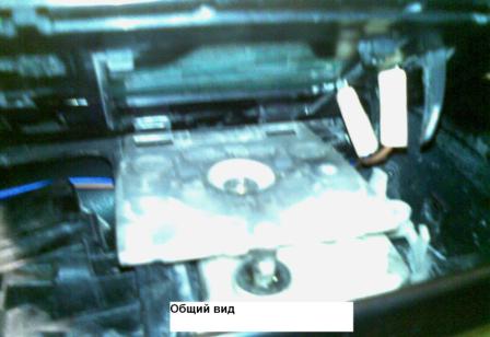

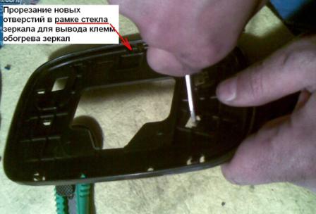

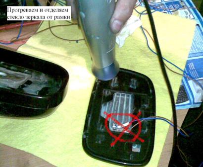

Таперь сам процесс установки, точнее его ошибки и выводы :lol:
6.jpg [ 27.7 КБ | Просмотров: 6699 ]
5.jpg [ 36.22 КБ | Просмотров: 6751 ]
4.jpg [ 23.08 КБ | Просмотров: 6686 ]

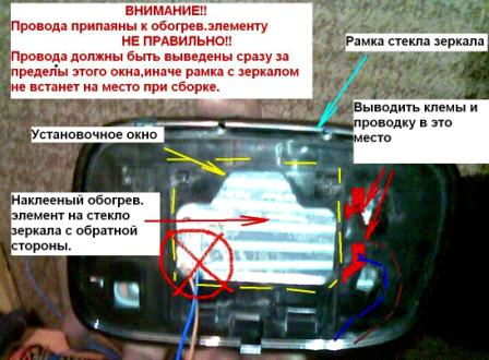

Продолжаем.
9.jpg [ 18.79 КБ | Просмотров: 6651 ]
8.jpg [ 24.98 КБ | Просмотров: 6668 ]
7.jpg [ 20.16 КБ | Просмотров: 6677 ]

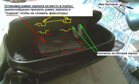

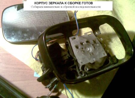

Можно собирать зеркало.
12.jpg [ 22.23 КБ | Просмотров: 6658 ]
11.jpg [ 23.86 КБ | Просмотров: 6657 ]
10.jpg [ 26.74 КБ | Просмотров: 6660 ]

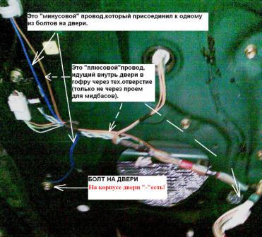

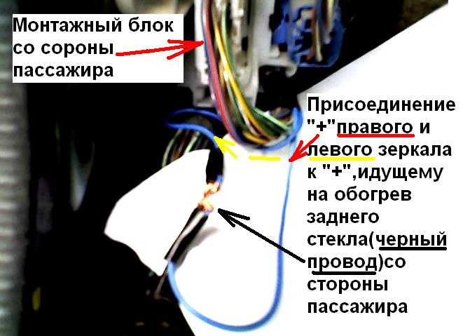

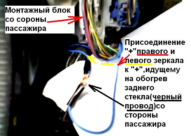

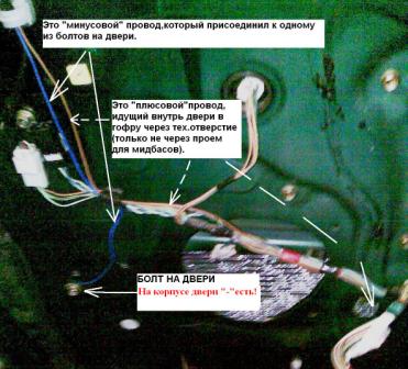

Порядок подключения проводки.
15.jpg [ 52.07 КБ | Просмотров: 6668 ]
14.JPG [ 30.98 КБ | Просмотров: 6665 ]
13.jpg [ 20.24 КБ | Просмотров: 6636 ]

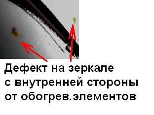

Ну вот,как говориться,основные моменты по установке обогрева зеркал отражены.Что касается непосредственно самого наклеивания эл.нагревательных элементов на обратную сторону стекла зеркала, то на многих сайтах встречал различные варианты,начиная от скотча двухстороннего и заканчивая герметиком, и видимо мой вариант не очень удачный, потому что появились деффекты небольшие.Сам эл.нагревательный элемент при нагреве отщелкнулся и потянул за собой напыление хромовое и как результат стекло зеркало стало прозрачным в этих местах.Деффекты хоть и небольшие, но все же думаю не стоит клеить прямо на стекло зеркала на липкий слой, нужно выбрать другой вариант.
16.jpg [ 12.99 КБ | Просмотров: 6673 ]

Из этого блока провода от кнопки идут на реле включения обогрева заднего стекла. Кнопка включает реле, а оно включает обогрев. Цепляться надо к плюсовому проводу, который идет на обогрев стекла, после реле.
