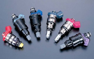

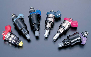

На 1zz уплотнительное кольцо резиновое и форсы другие. где-то вот такие.
форс.jpg [ 7.67 КБ | Просмотров: 1926 ]
форс..jpg [ 17.66 КБ | Просмотров: 1401 ]

Да медное кольцо в моем случае "не рулит" там действительно резиновое колечко.
... В итоге прищлось заказать родные, как бы того не хотелось, ибо замены так и не подобрал. Хотя само по себе странно, что на шем рынке нет подобных резинотехнических изделий.
