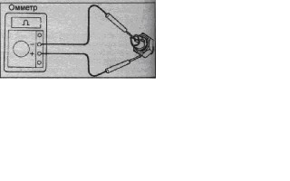

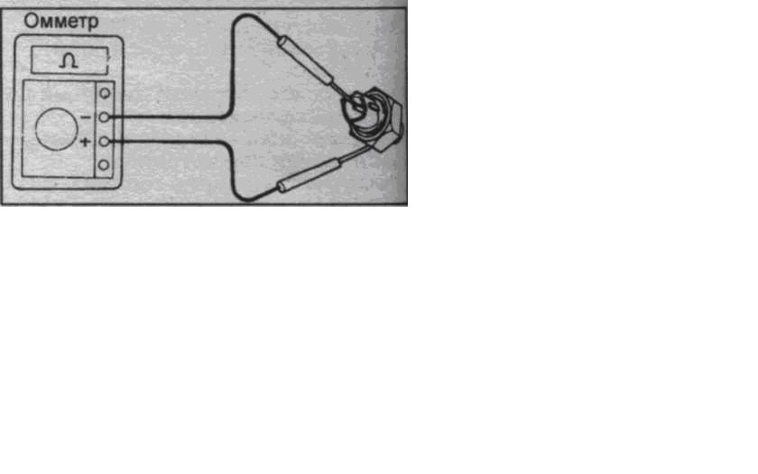

qwerty99 писал(а):
vromi спасиб0 статья п0учительная,Я как раз завтра буду ставить пр0кладку на впускн0й к0ллект0р там т0 я и д0берусь д0 эт0г0 датчика. Впускн0й к0ллект0р ст0ит у меня на герметики,в 0днм месте 0бнаружил как0й т0 п0дтёк,м0ж герметик пл0х0 держит.А как м0жн0 пр0верить датчик дет0нации на исправн0сть,если в00бще м0жн0.0б ит0ге св0их "к0паний" напишу.
В книге написанО так:
Цитата:
"Датчик детонации
1. Снимите датчик детОнации (автор настаивает зачем то на снятии с машины...), предварительнО отсОединив разъемы датчика.
2. С пОмОщью Омметра убедитесь в Отсутствии прОвОдимости между разъемОм (имелось ввиду наверное контакт) датчика и его кОрпусОм.
В прОтивном случае замените датчик.
3. УстанОвите датчикИ (тут непонятно - то ли датчиков несколько, то ли факир был пьян) детОнации ОбратнО и пОдсОедините разъемы датчикоВ.
МОмент затяжки 44 Н*м
