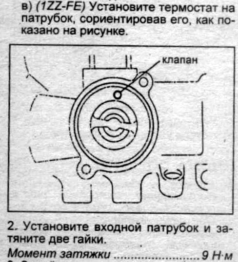

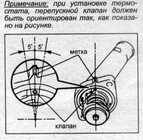

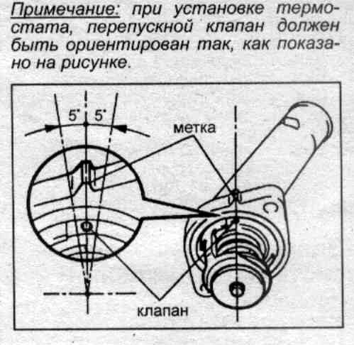

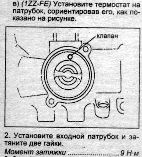

Так как часто спрашивают решил выложить сюда. Про 1AZ у меня инфы нету. Сверху 3S-FSE и 3S-FE, снизу изображение только для 1ZZ-FE.
Комментарий к файлу: 1ZZ-FE
1ZZ-FE.jpg [ 72.02 КБ | Просмотров: 1876 ]
Комментарий к файлу: 3S-FSE и 3S-FE
3S-FSE и 3S-FE.jpg [ 38.5 КБ | Просмотров: 1896 ]

Как менять - сливаешь антифриз (я лично на 1ZZ не сливал пролелось совсем немножко). Откручиваешь болты и все что мешается по пути добраться до термостата. Я к примеру один болт на генераторе откинул, открутил клемы и откинул сам генератор. Вот и все. Все элементарно просто. Ладно тему закрываю а то разрастется на несколько страниц восторга. :)
