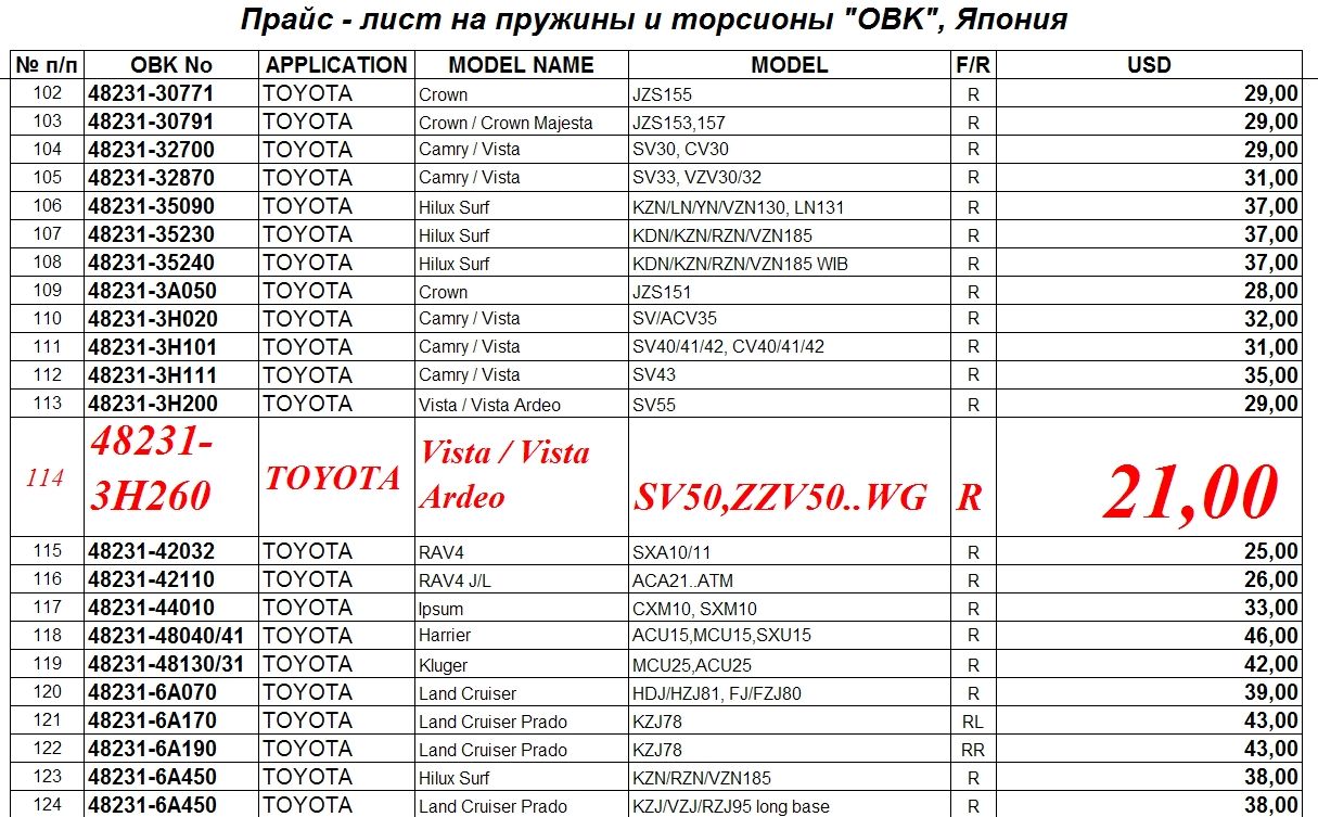

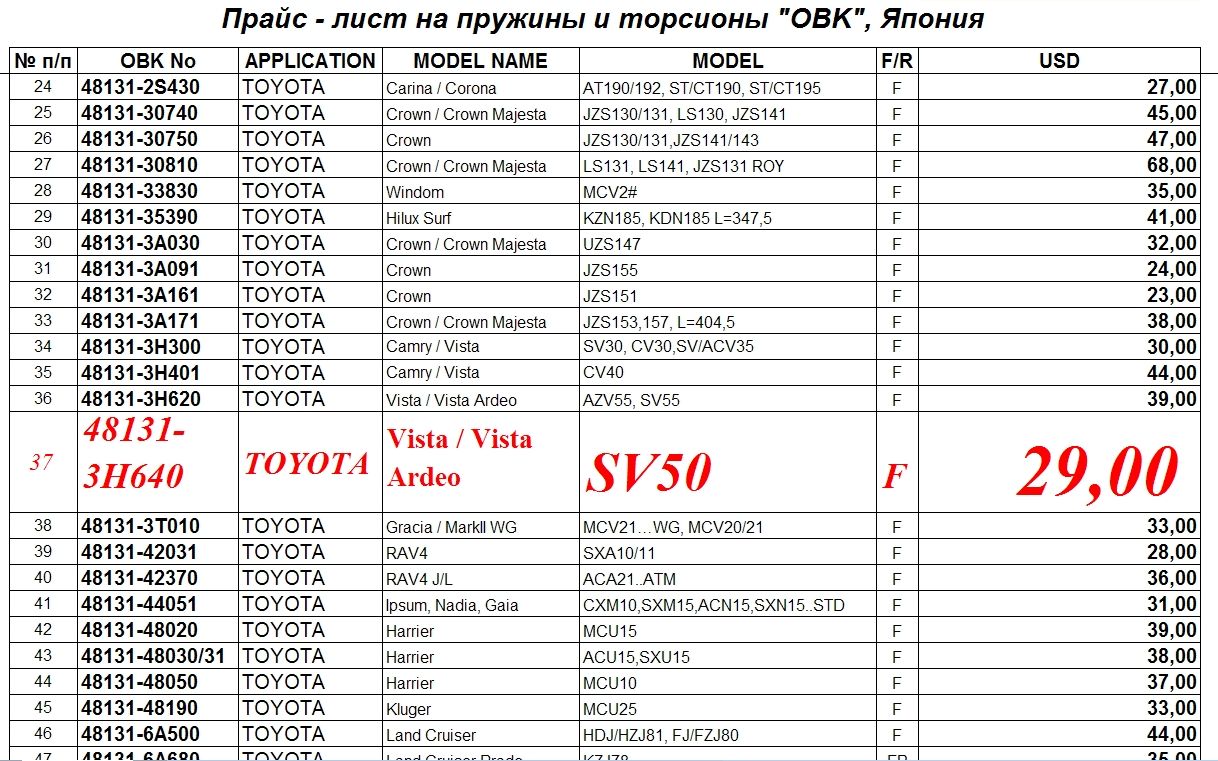

Посмотри ниже какие тебе надо. Я себе 1,5года назад поменял задние пружины по началу было не очень сейчас отлично, тема здесь: http://www.vistaclub.ru/modules.php?name=Forums&file=viewtopic&t=993100
Shot1.jpg [ 236.68 КБ | Просмотров: 1093 ]
Shot2.jpg [ 235.72 КБ | Просмотров: 1107 ]

jannoss ты ставил задние на Ardeo 3Н260 - они по размеру соответствуют оригиналу, только пруток на 1 мм толще. А на седан ZZV50 идут другие задние пружины по каталогу.

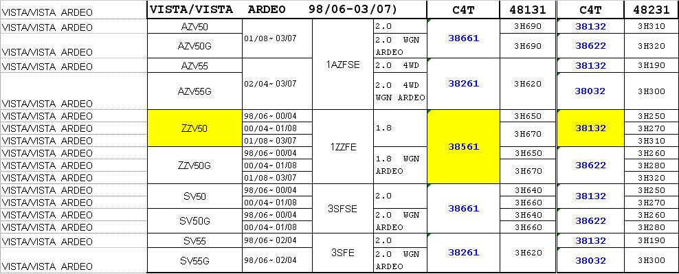

На перед по каталогу идут на мой кузов ZZV50 пружины OBK C4T - 38561 (48131-3H670), такие же как на универсал ZZV50G.
Может левак хотели задвинуть, или просто наклейки наклеили на другие пружины, случайно (человеческий фактор) ))
Помогите, плз, сделать замер " оригинальных" пружин OBK C4T - 38561
OBK.JPG [ 100.55 КБ | Просмотров: 1088 ]

Так у меня тоже седан.

на ардео брал передние пружины.. были чуть тоньше пруток.. но намного жёсче.. родных просевших.. полтора года полёт нормальный..
48131-3Н640
Ardeo 200 d4 1999 год.
