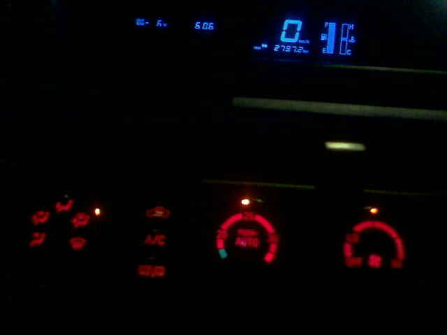

Поменял цвет приборов и кнопок

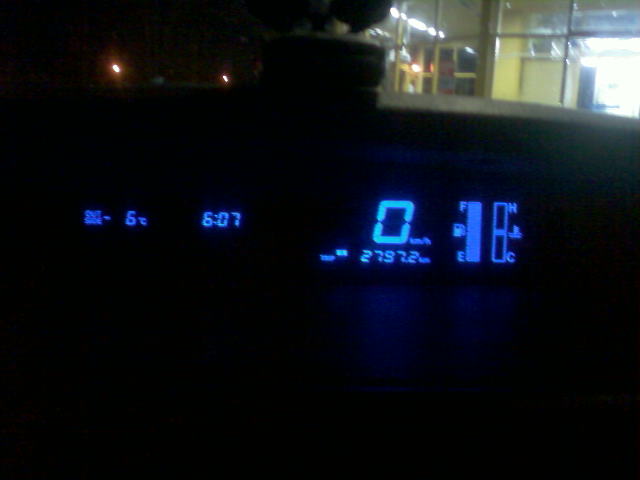

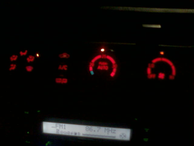

думаю нормально!
Фото-0001.jpg [ 15.26 КБ | Просмотров: 9618 ]
Фото-0002.jpg [ 19.78 КБ | Просмотров: 9686 ]
Фото-0003.jpg [ 14.68 КБ | Просмотров: 9669 ]

стекла на климате снимаются,где нарисованны направление воздуха и т.д.покрасил их красным маркером из нутри и собрал,с лампочек снял зеленые колпачки!На приборку вырезал синие стекла,родные снял,чтобы ярче было,т.к. родные с коричнева,плюс приборное стекло сероватое.стекла приделал на 2х сторонний скотч.Будете разбирать климат,аккуратней снимайте шлейф между платами,ну еси порвали,то можно нежно зачистить ножом или лезвием,работать будет,проверенно!
