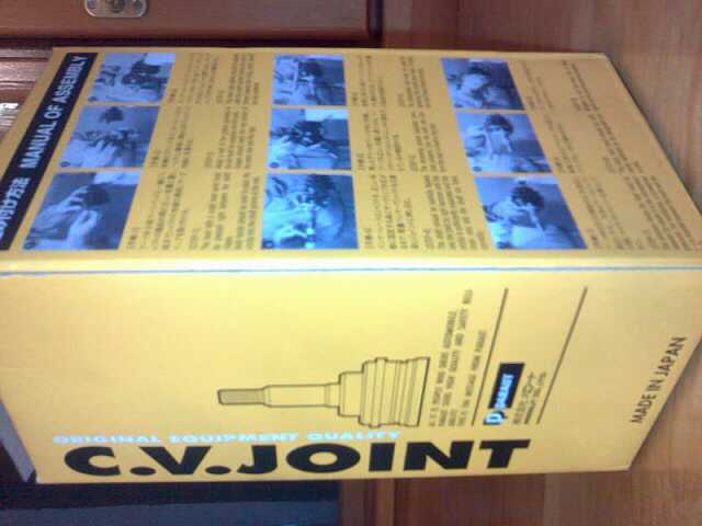

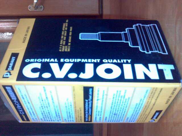

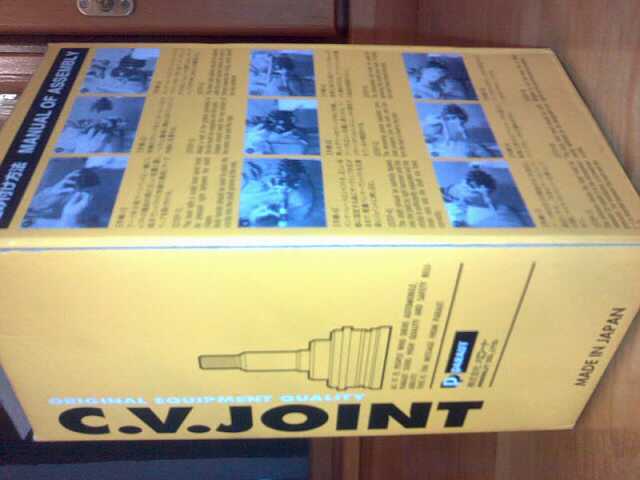

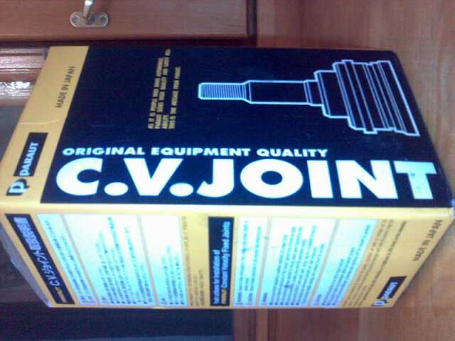

Не стал париться с этими шариками. Взял такие ШРУСы,
03032010377-уменьшенное.jpg [ 30.87 КБ | Просмотров: 4653 ]
03032010378-уменьшенное.jpg [ 26.11 КБ | Просмотров: 4651 ]
