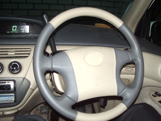

Может баян фотка конечно, но мне нравится! Остается вопрос как подушка срабатывает? :?: Я бы не стал жертвовать безопасностью ради красоты...

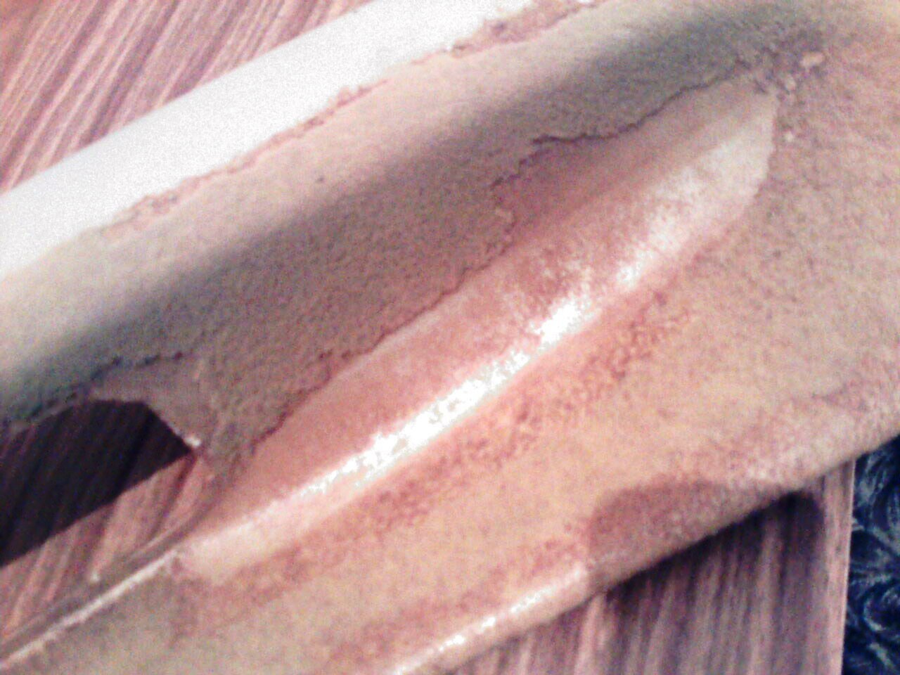

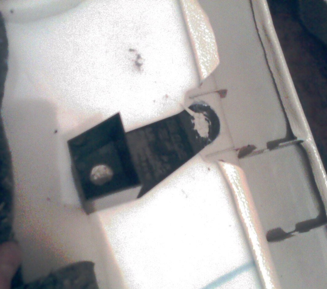

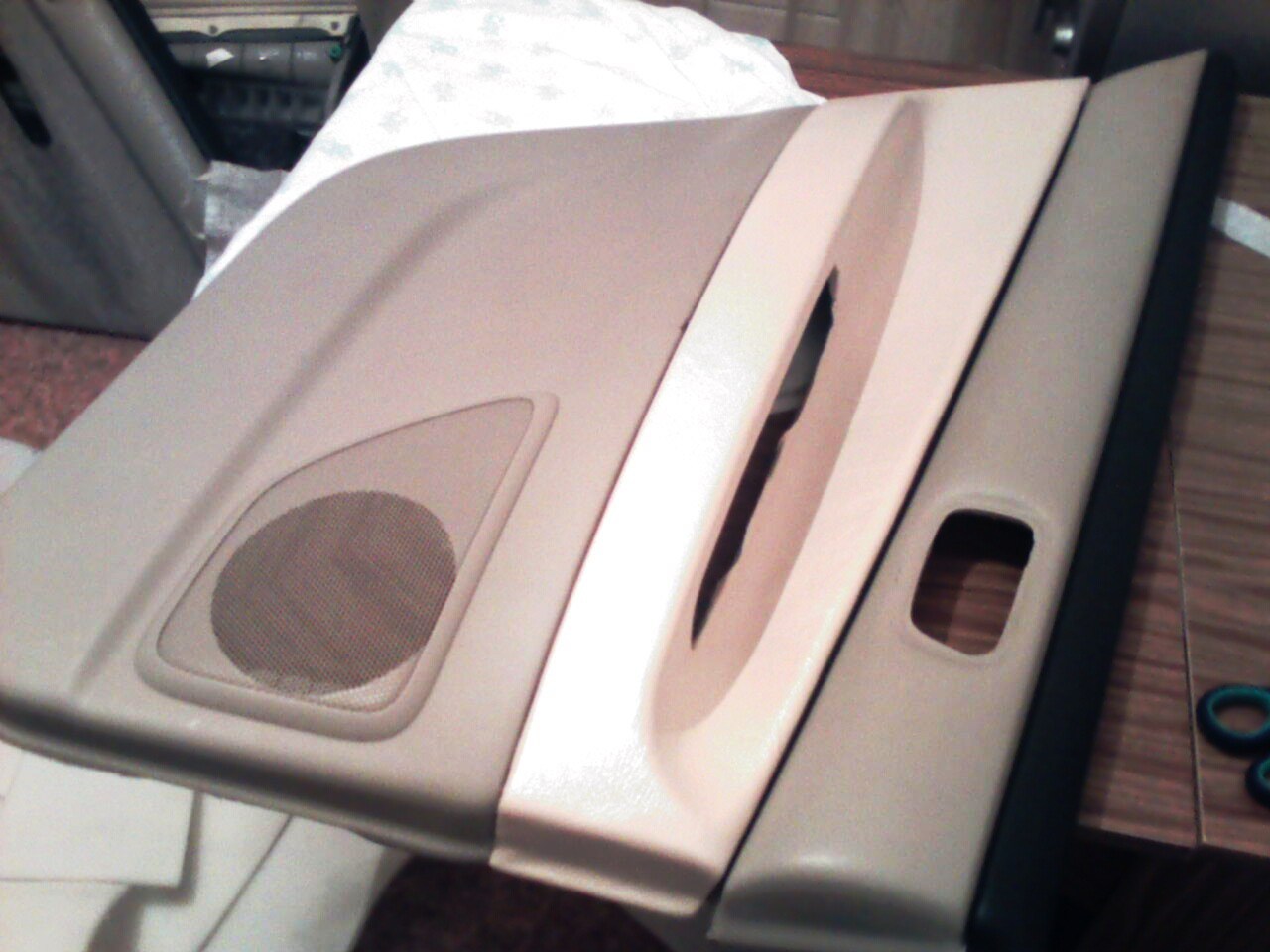

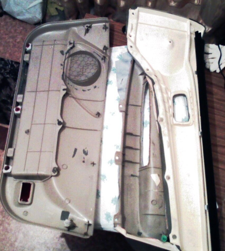

Если в ближайшее время будет время,то выложу фотоотчет по перетяжке боковых панелей дверей бельгийской кожей.А пока несколько фото.

а ты что распаивал обшиву???
я чёт очканул хоть и не Славик :) :) :)

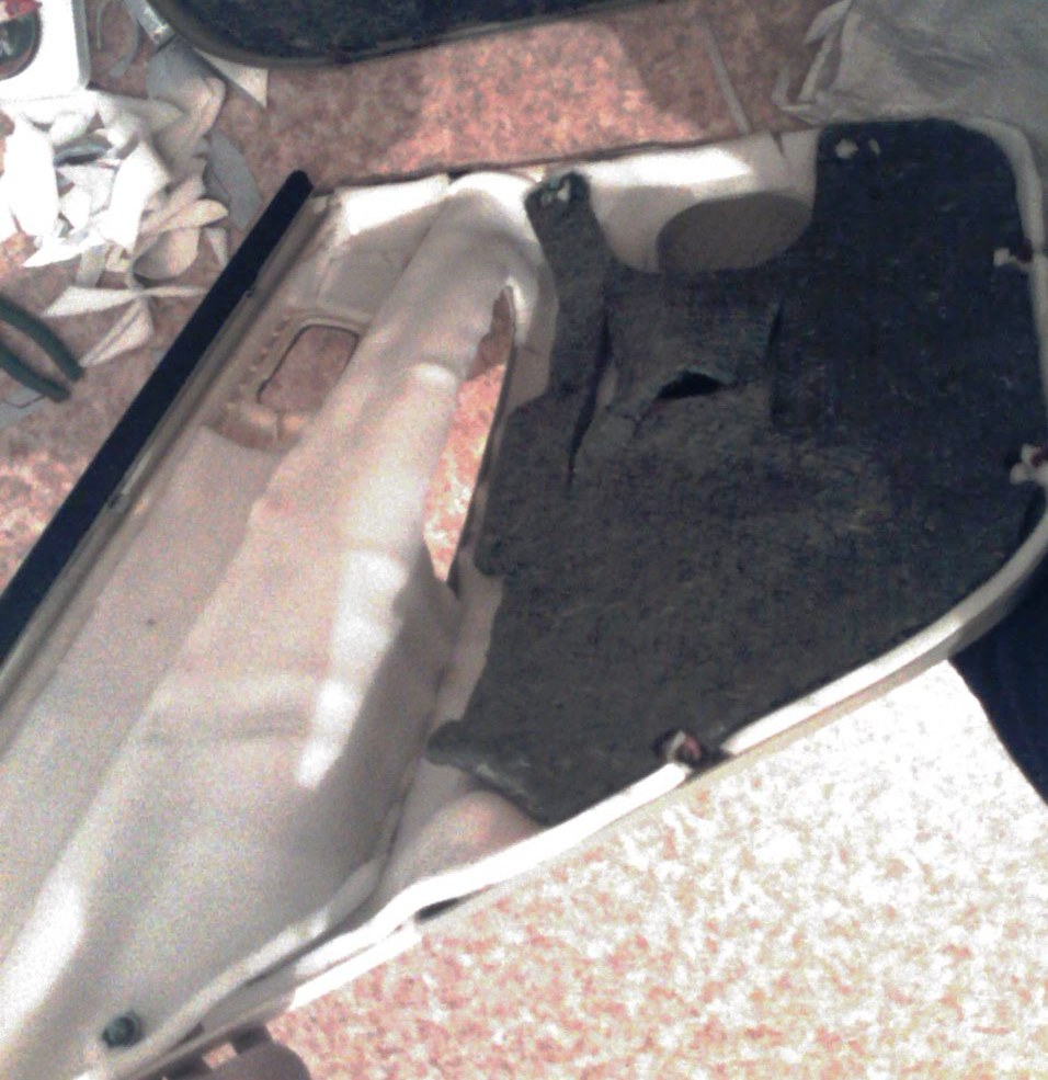

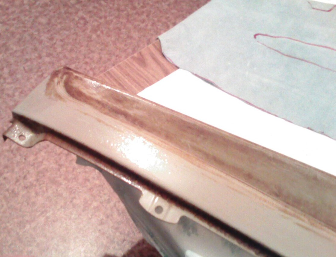

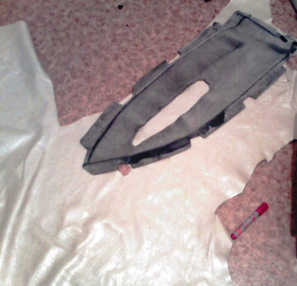

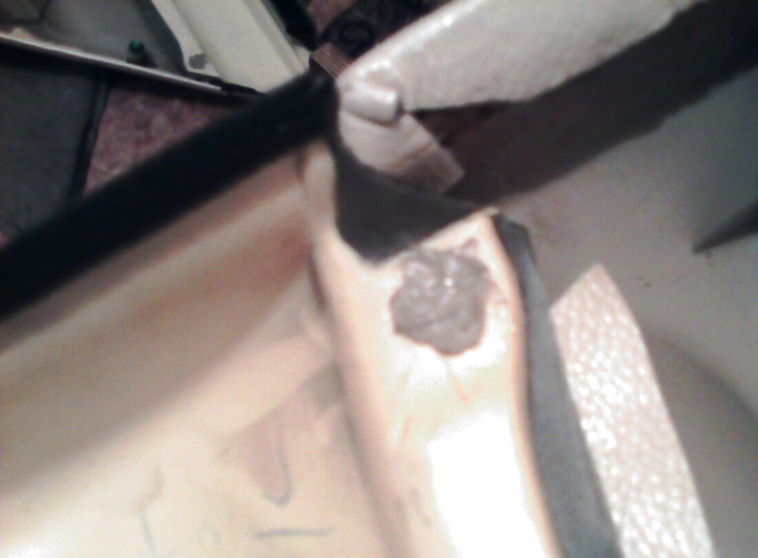

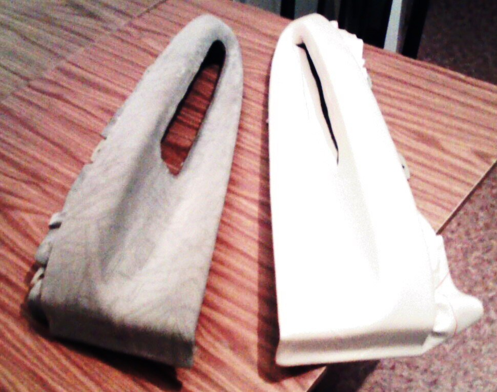

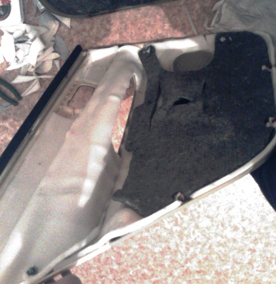

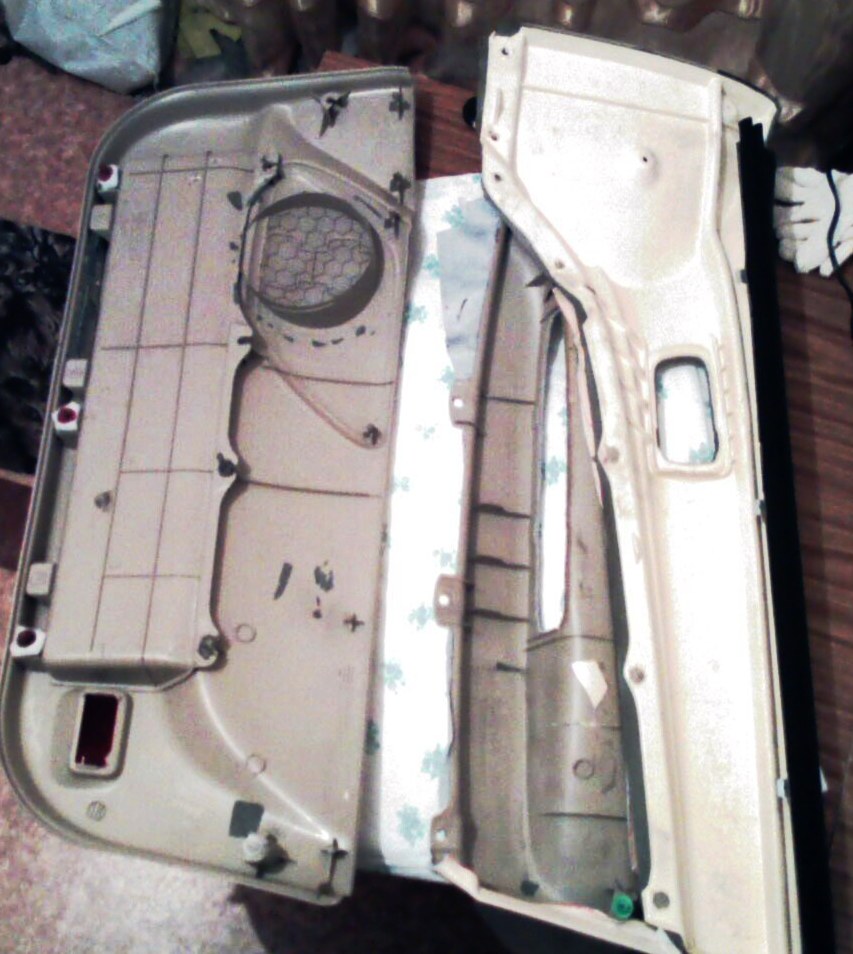

Распаивал, оклеивал кожей и запаивал, шумоизолиров,отмывал всю грязь и пыль.

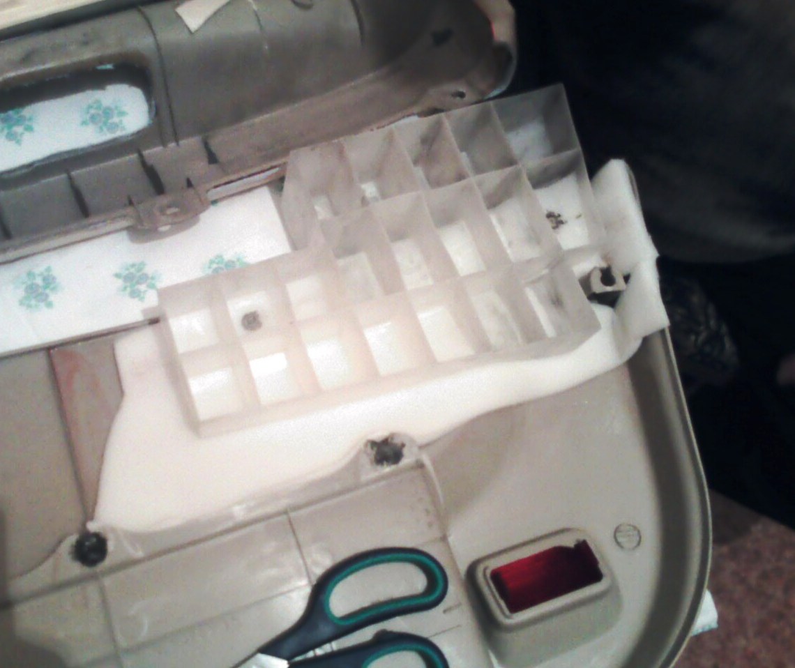

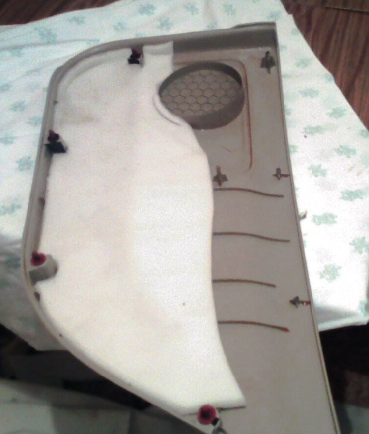

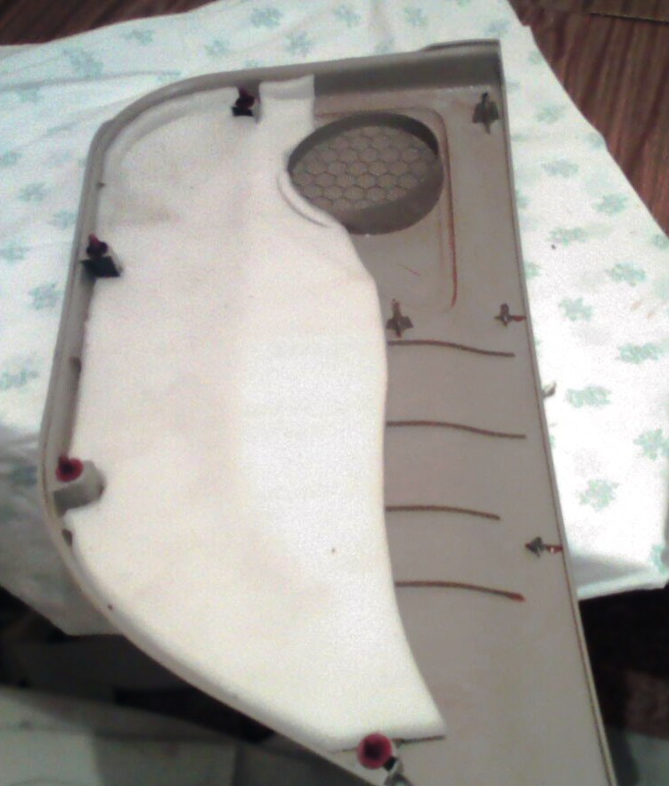

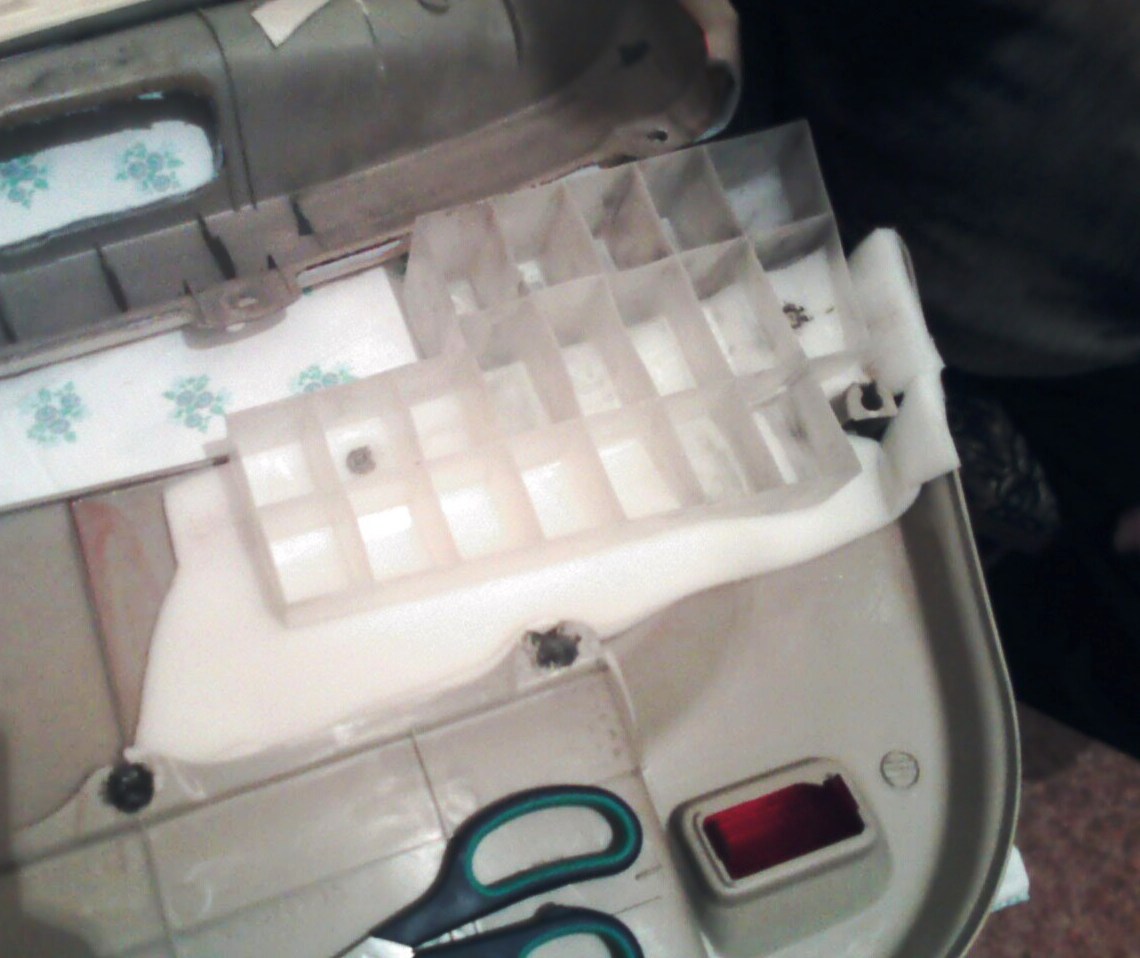

Процесс конечно трудоемкий,но стоит этого.

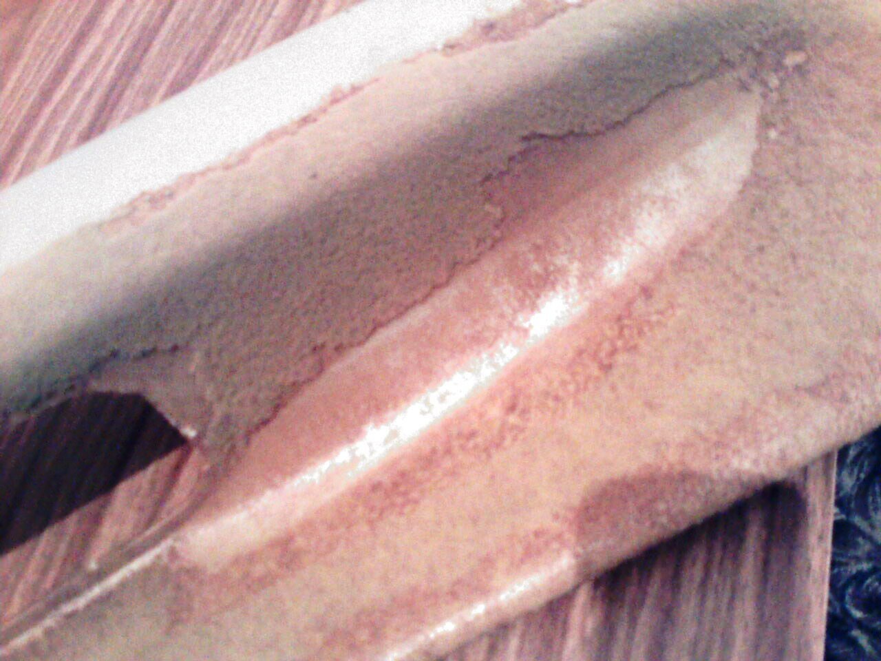

Особенно пришлось потрудиться с оклеиванием кожей,зачисткой поверхности.
