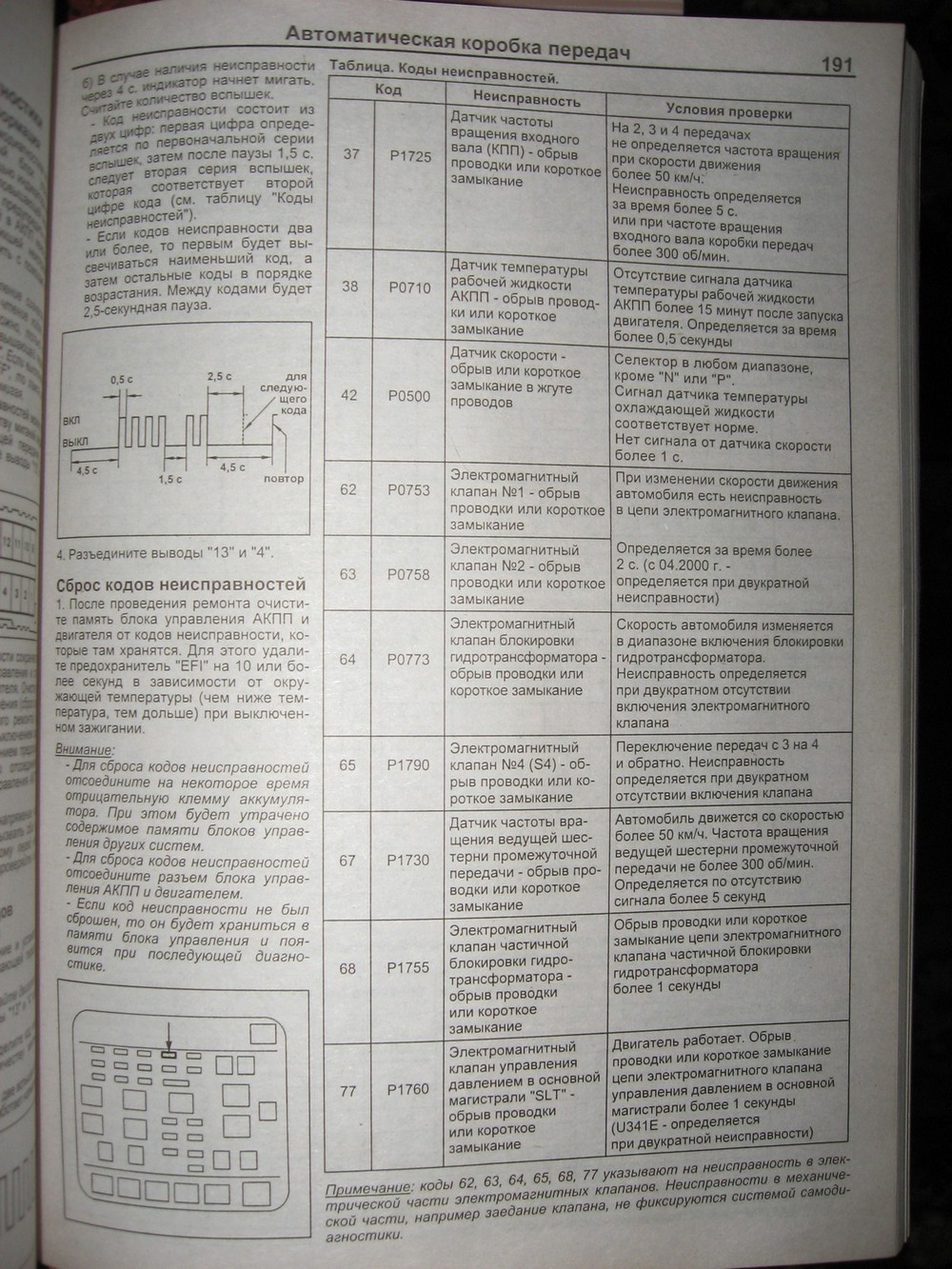

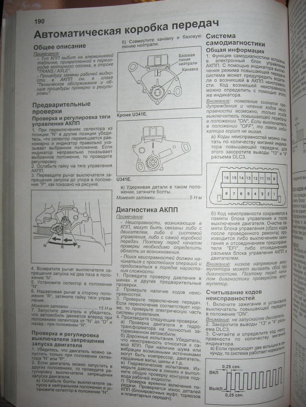

Ну вот, что и требовалось доказать. Придурки твои сервесмены, если сказали что ошибок нет. Мигание говорит о том что есть. Их надо считать и посмотреть по кодам что неисправно. В книге подробно описана процедура считывания кодов и их расшифровка.
Ребята, у кого в электронном виде есть, выложте те страницы для человека.
У меня книга в гараже, если никто не выложит, через два дня могу сфотать и выложить.

Во блин! Нечего ждать, оказывается Рома уже давно всё выложил на сайте.
http://www.vistaclub.ru/modules.php?nam ... opic&t=400
Добавляю страницы из книги, как обещал
