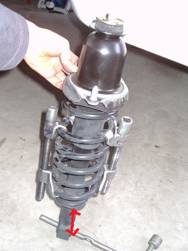

СообщениеДобавлено: 04 мар 2010, 19:59
Сообщения: 447
Откуда: Хабар
Сегодня хотел поставить БУ филдеровские стойки взамен потекших родных, чтобы без стуков ездить пока деньги на новые буду собирать.. снял колесо, сравнил стойки и передумал ставить. Внешне они конечно очень похожи, но все же разные, расстояние от места крепления внизу до чашки, на которую опирается пружина у ардеовских стоек больше. Хотел в последствии сэкономить и купить новые филдеровские Токико, но теперь точно этого делать не стану, закажу оригинал с японии и цена не сильно конская получается 3000 за штуку.

В японской тойотовской прграмме, по которой заказываются ЗЧ есть функция, которая пробивает деталь по парт намберу и выводит список моделей на которые она устанавливалась. Ардейкины задние стойки по каталожному номеру ставились только на Ардейку, все остальные утверждения о идентичности стоек, заблуждение. Визуально они могут быть похожими, но настроки клапанов и жесткости у всех разные.

СообщениеДобавлено: 07 мар 2010, 07:19
Сообщения: 363
Репутация: 25
У меня есть зад. стойки б/у, вместе с машиной в багажнике приехали, 100% по РФ не ходили. На них написано: тоyота 4853032380 ih 3 токiсо. Надо?
