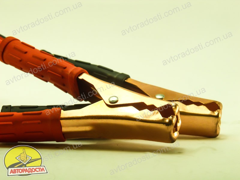

Вот такие крокодилы покупать не стоит, площадь контакта слишком мала:
3363_19664.jpg [ 65.32 КБ | Просмотров: 4042 ]

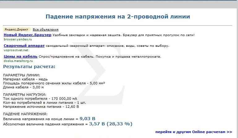

Вот программка по расчету падения напряжения в проводах - http://www.opsonline.ru/onlinepadnapr
Я рассчитал падение напряжения для разного сечения проводов (результаты приблизительны, в них к примеру не учитывается температура и чистота меди, т.е. удельное сопротивление меди в конкретном проводе):
На проводе сечением 5 мм напруга с 12.6 В, при пусковом токе в 170 А, падает до критичных 9,03 В:
Падение напряжения 5 мм.jpg [ 49.06 КБ | Просмотров: 4039 ]

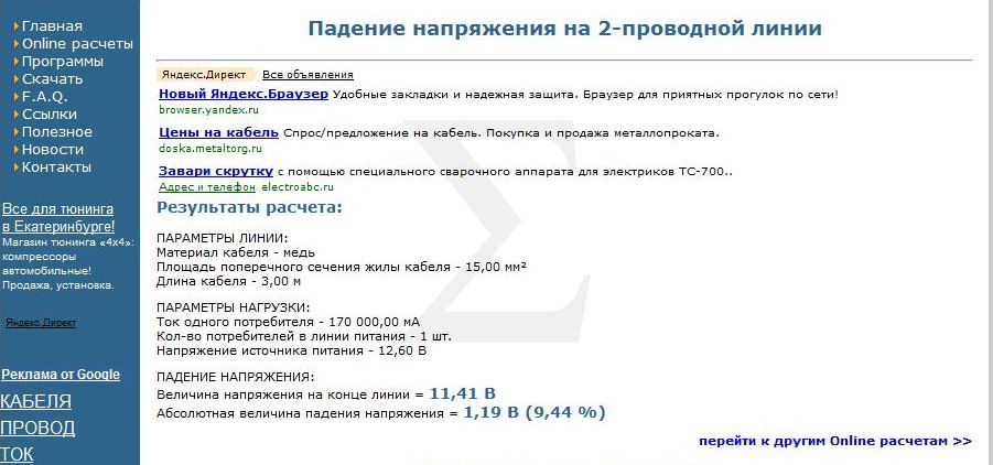

А на проводе сечением 15 мм напруга с 12.6 В, при пусковом токе в 170 А, падает всего то до 11,41 В:
Падение напряжения 15 мм.jpg [ 64.13 КБ | Просмотров: 4039 ]
Разницу ощущаете? Падение напряжения на 2,38 В. А ведь пусковой ток в какие то доли секунды, в момент страгивания стартера с места, может доходить и до 300 А.

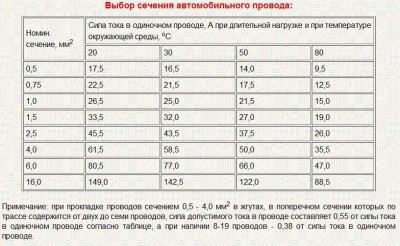

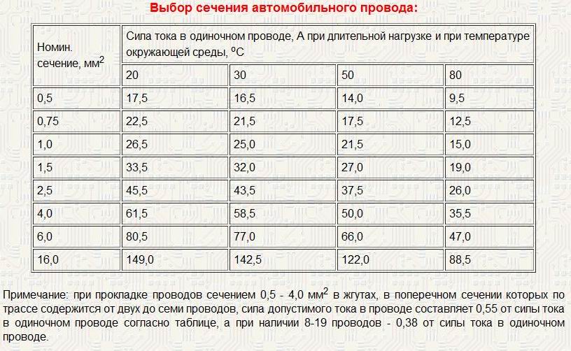

Вот кому нужна токовая таблица:
Выбор сечения автомобильных проводов --- VRI.jpg [ 101.64 КБ | Просмотров: 4039 ]

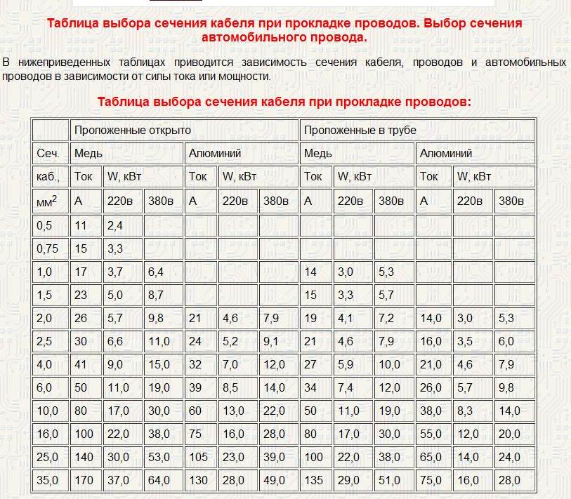

Выбор сечения проводов --- VRI.jpg [ 154.11 КБ | Просмотров: 4039 ]
