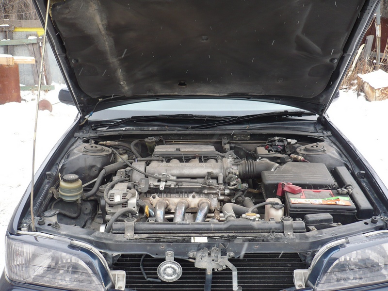

Я переделывал но только Камри SV43. Ставил 3-е поколение 3S-GE 180 сил. Впускной коллектор у него не такой выпирающий как у 4-го.
P1020253.JPG [ 242.84 КБ | Просмотров: 3127 ]
