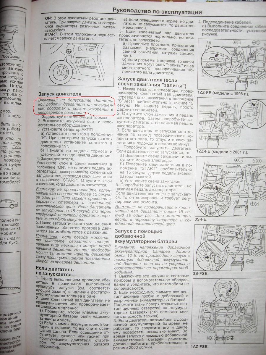

Вот тебе в помощь страница из книги.
IMG_5946.JPG [ 258.15 КБ | Просмотров: 2913 ]

Спасибо за грамотные и конкретные коментарии.
У меня вопрос, человек скинул абзац из руководства по эксплуатации (насколько я понял) :
"Внимание: не допускайте длительной работы двигателя на повышенных оборотах и резких ускорений в непрогретом состоянии."
5...7 минут работы на холостом ходу в рабочей зоне СТО (t окр = +17) после заезда с мороза, ДОСТАТОЧНЫ ли для полного прогрева двигателя?
Да, я уже понял про заводские браки в шатунах у 3S двигателей. Но можно будет сделать упор на недостаточный прогрев ДВС.

имхо 5-7 минут это мало
мой 3S-FE в лучшем случае за 20 минут на холостых прогревается до нормы и то не в большие холода и если печку выключить
так что конечно газовали они ещё на холодном движке
но вот как теперь это доказать? свидетелей ведь скорее всего нет, а стошники все как один скажут что прогреться он успел уже а 5-7 минут это тебе показалось просто
