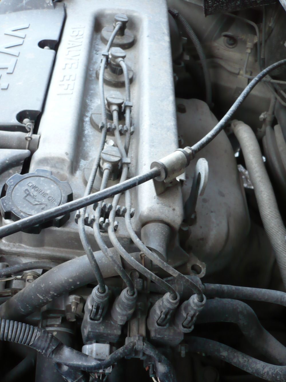

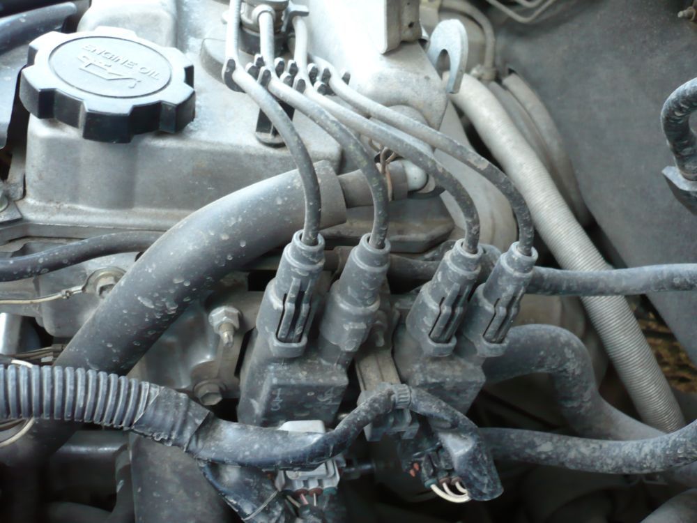

Как подключить правильно провода от катушек к свечам. Двигатель 1ZZ 03.2000 год
Вот схема: 1,2,3,4 свечи. 1к,2к,3к,4к выводы с катушек.

Если смотреть на катушки со стороны низковольтного разъема, то катушка №1 левый 1 цилиндр, правый 4 цилиндр.Соответственно катушка №2 левый 2, правый 3.

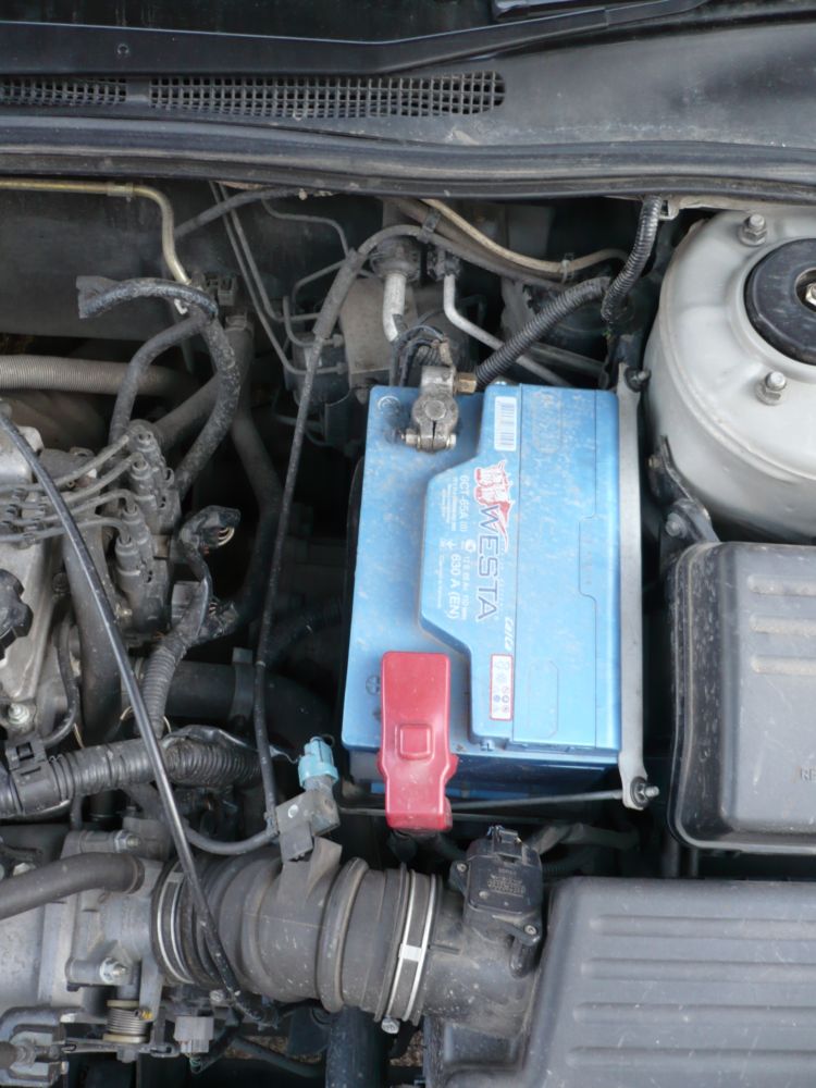

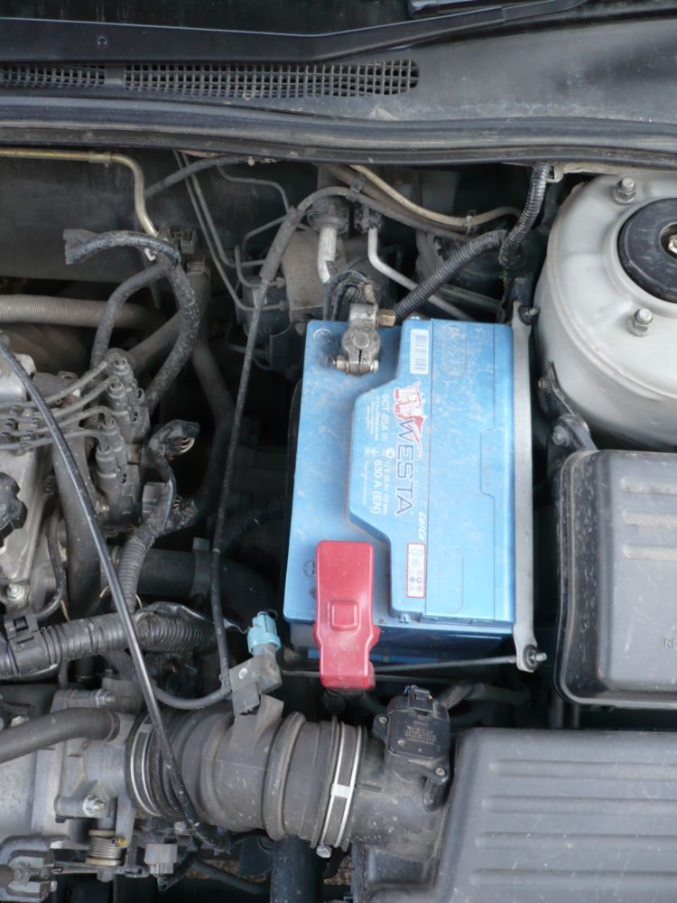

Пошел сфоткал, может еще кому понадобится. Вроде можно рассмотреть какой куда идет.
1.JPG [ 115.74 КБ | Просмотров: 14367 ]
2.JPG [ 112.58 КБ | Просмотров: 14363 ]
3.JPG [ 117.57 КБ | Просмотров: 14364 ]

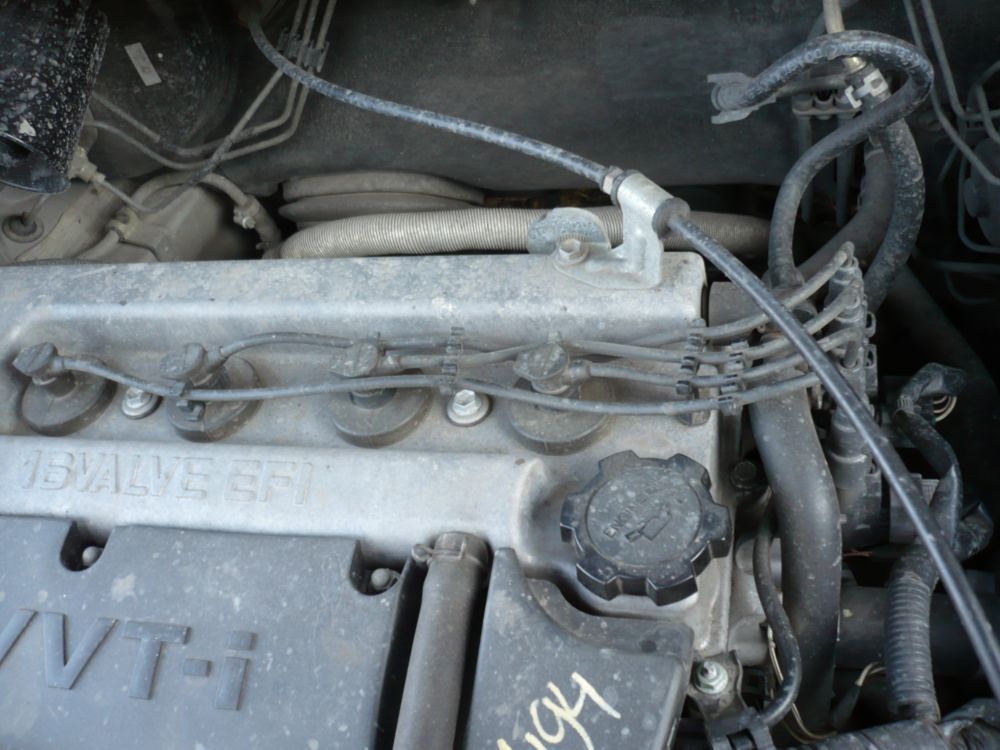

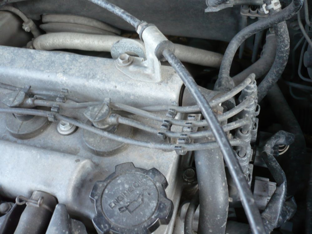

еще...
11.JPG [ 121.76 КБ | Просмотров: 14365 ]
22.JPG [ 158.51 КБ | Просмотров: 14365 ]
