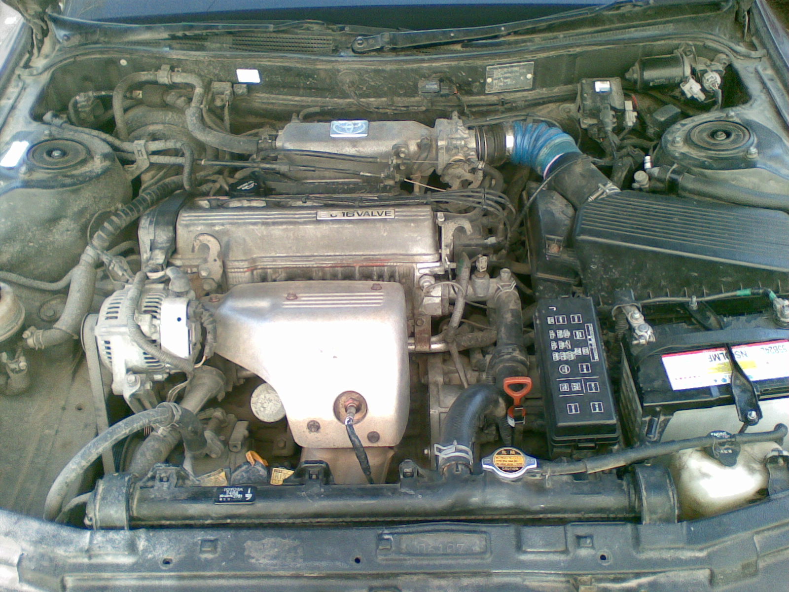

У меня сегодня появилась течь в районе верхней части радиатора! Откуда течь идёт - так и не смог определить, как не старался! Грешу на стык верхней трубки и радиатора! Скорость течи - одна капля в секунду (замерял) !
Вопрос: поможет ли мне какой либо жидкий герметик (тот который заливается в ОЖ)? Если ДА то посоветуйте какой!
Ещё вопрос: на какой герметик садится верхняя трубка от двигателя к радиатору (на стыке с радиатором, левее крышки радиатора)?

Попробуй хомуты заменить и затянуть сильнее. Не на какие герметики патрубки не садятся
Возможно нужно поменять патрубок, бывает со временем он хомутом прорезается и начинает течь

Посмотри клапан на пробка радиатора а лучше замени пробку, вероятно клапан не срабатывает создается избыточное давление выше нормы и жижа выдавливаеться. Где слабее там и течь.

Клапан срабатывает, так как в расширительном бачке уровень убывает!

В расширительном может жидкость убыать или наоборот прибывать ... но это не говорит об том что пробка не работет, она может работать в одну сторнону, а в другую не пускать

То есть возможно такое, что пробка из расш.бачка забирает ОЖ в радиатор, а обратно из радиатора в расш.бачёк не пускать, из-за этого создаётся избыточное давление и радиатор начинает сифонить как у меня? Кстати сифонит в районе завальцовки!
Что можно сделать?

Может завальцовку обычным "супер-моментом" заклеить, или не выдержит высокой температуры? :lol:

Развальцуй, смажь резиновый уплотнитель герметиком и завальцуй обратно.

какой момент )))
герметик специальный продается высокотемпературный для помпы...
и завальцевать назад главное

Герметик-прокладка для системы охлаждения или как-то так называется - в магазине должны знать

Кстате у меня тоже течёт( убывает антифриз из бочка) только не сверху там всё сухо а где то снизу. Завожу машину с автозапуска и смотрю снизу кап кап кап. Мне на скидку говорят помпа. Что проверить. И где эта помпа чтобы посмотреть она или нет.

Есть антифризы со специательной краской, если трудно найти откуда течь. Доливаешь его, катаешся какое-то время потом светишь фанариком на подобии тех которыми деньги проверяют и видишь откуда текло. Кстати если течь не сильная и дырка маленькая при прогретом двигателе антифриз будет подтекать хуже чем когда машина холодная. У меня с патрубка подтекало только когда машина холодная, заводил с автозапуска и не мог понять где, хорошо умные люди подсказали искать при холодном двигателе, оказалось хамут на патрубке недотянут

Да, тоже заметил, на холодную сильно течёт - лужа под машиной в гараже была 8O ! А на горячую почти не убывает! :)
