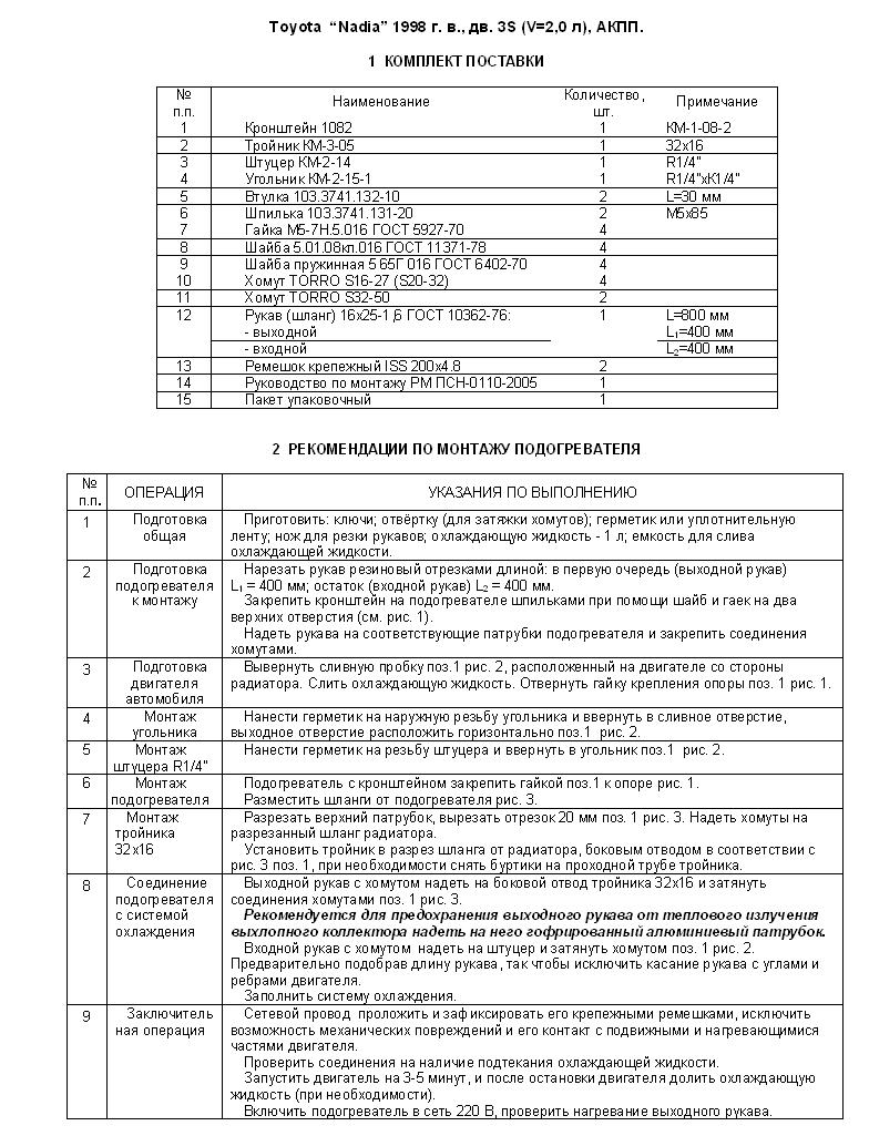

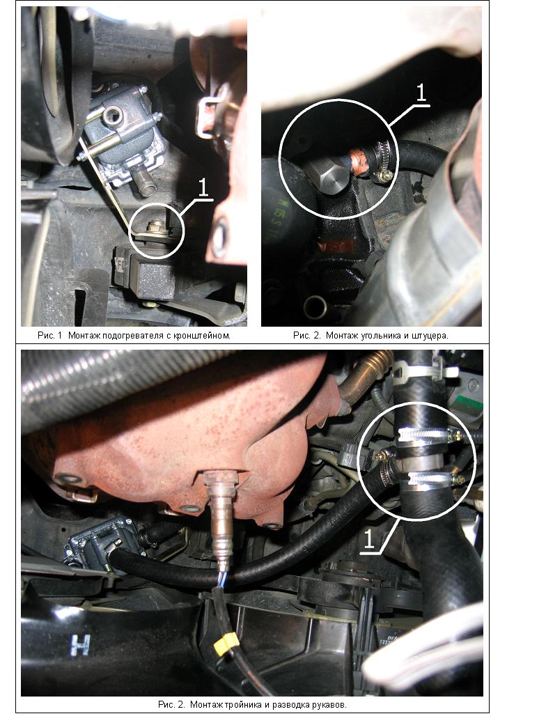

СообщениеДобавлено: 04 мар 2010, 00:28
Зарегистрирован: 27 июн 2007, 03:00
Сообщения: 8
Откуда: с Урала
[/quote]
nikolai-2285 писал:Началось с того что поставил подогрев двигателя, на СТО на него взяли вход с выхода печки, выход идет в верхний патрубок! [/quote]
Конечно это не правильное решение вопроса. Я уже 3 года пользуюсь подогревателем и только счастливо улыбаюсь. Вот схема ус-тановки на Toyota “Nadia” 1998 г. в., дв. 3S (V=2,0 л), АКПП, на Висте то же самое, только кронштейн крепления пришлось немного подогнуть)))[/b]
Рекомендации по монтажу.JPG [ 207.05 КБ | Просмотров: 15440 ]
фото установки.JPG [ 121.89 КБ | Просмотров: 15530 ]
