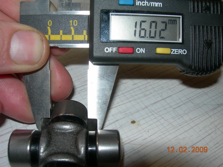

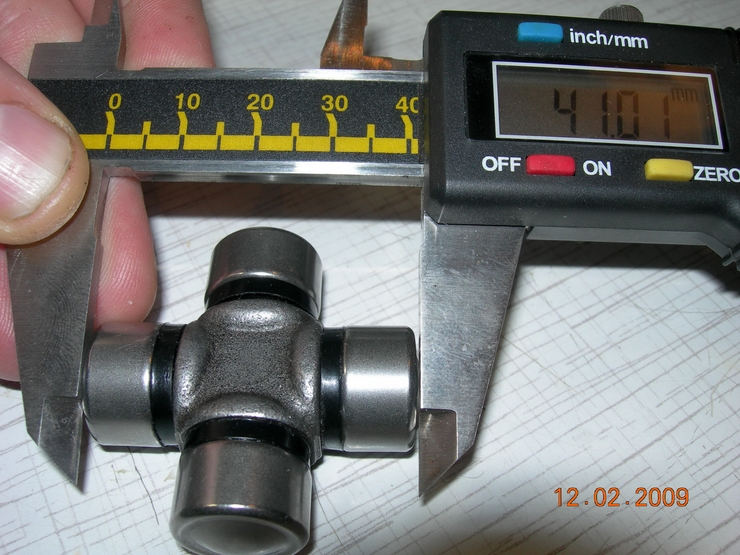

Хочу поменять крестовины в рулевом карданчике, но по каталогу пробивается только в сборе, поиск по Vistам результата не дал, по Toyotaм мнения расходятся от TOYO ST16-38, ST16-39 до ST16-40, кто нибудь менял, подскажите каталожный номер, а то от ТАЗа не хочу ставить.
замеряют вроде так :arrow: :arrow: :arrow:
2025104thb.jpg [ 298.54 КБ | Просмотров: 35375 ]
2025105kjn.jpg [ 312.2 КБ | Просмотров: 35381 ]

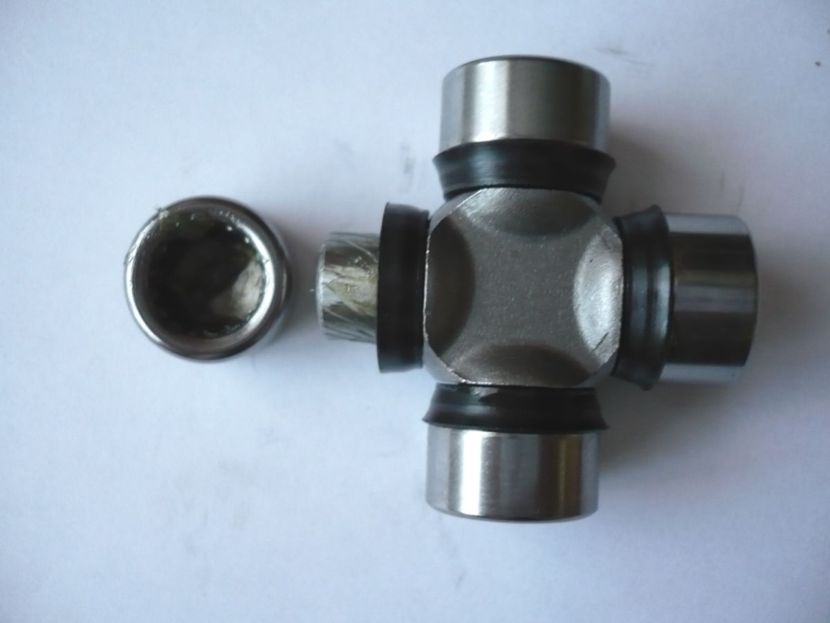

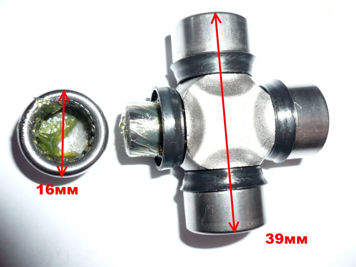

СообщениеДобавлено: 10 мар 2010, 23:54
Сообщения: 757
Тем: 77
Откуда: РОССИЯ, Воронеж.
О машине: ZZV-50, 1ZZ, 1999г.
Репутация: 467
3.JPG [ 72.06 КБ | Просмотров: 35377 ]
4.JPG [ 106.15 КБ | Просмотров: 35376 ]
