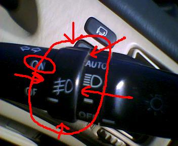

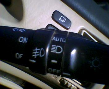

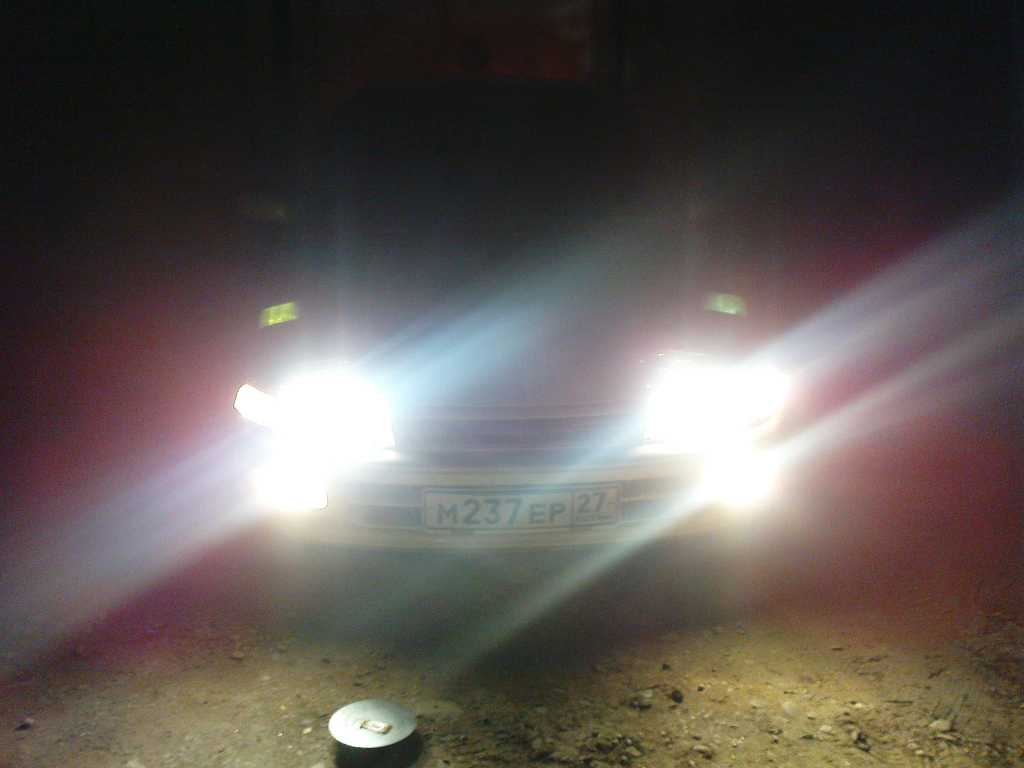

Выложи фотку ручки, кот фары включает.
Toyota Mark II Qualis, 2MZ-FE
СообщениеДобавлено: 19 апр 2010, 17:55
Вот, только с телефона.
PH20100419131540.jpg [ 14.64 КБ | Просмотров: 2210 ]

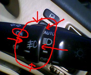

Колесико на ручке и есть включение туманок (работают только при включенных габаритах)!!! У меня на карине колесико было, а туманок не было, были простые повторители в бампери, ораньжевые. Купил туманки с фишками, вытащил повторител, с него фишку воткнул в туманку и нашел фишку под бампером для туманки и тоже воткнул. Фишка может быть перемотана изолентой. Все поставил на место, включил габариты, повернул колесико(вкл туманок) на ручке и вот оно счастье.
У знакомого на демио были заглушки. Он купил родные туманки, снял заглушки, нашел фишки, подсоединил и все!
Это я к тому, что дополнительных проводов тянуть не нужно было, думаю как и в твоем случае!!! Главное при покупке туманок, брать туманку с фишкой, а зачастую туманка просто срезана и болтаются провода. Ты купил туманки с фишками или просто с лахмотьями проводов??? Если что, цоколь,кот вставляется в туманку и от кот идет не длинный провод с фишкой, можно найти на разборке или развале, думаю стоит копейки. Главное нати свой проводок.
Ты нашел под бампером фишки??? Нужно просто соеденить фишку из под бампера и фишку из туманки, включить габариты и поставить колесико на on!!! Может в них не быть лампочки или они перегорели, все таки хрен его знает, сколько они лежали по складам и как их кидали, так что проверь!!! У меня в одной туманке была лампочка, в другой нет, пришлось ехать покупать, летел как сумасшедший, до закрытия рынка и магазинов оставалось 7 мин, еле успел!
Колесико в положение on и не забудь про габариты, без них не работает.
Отпишись пожалуйста по результатам!

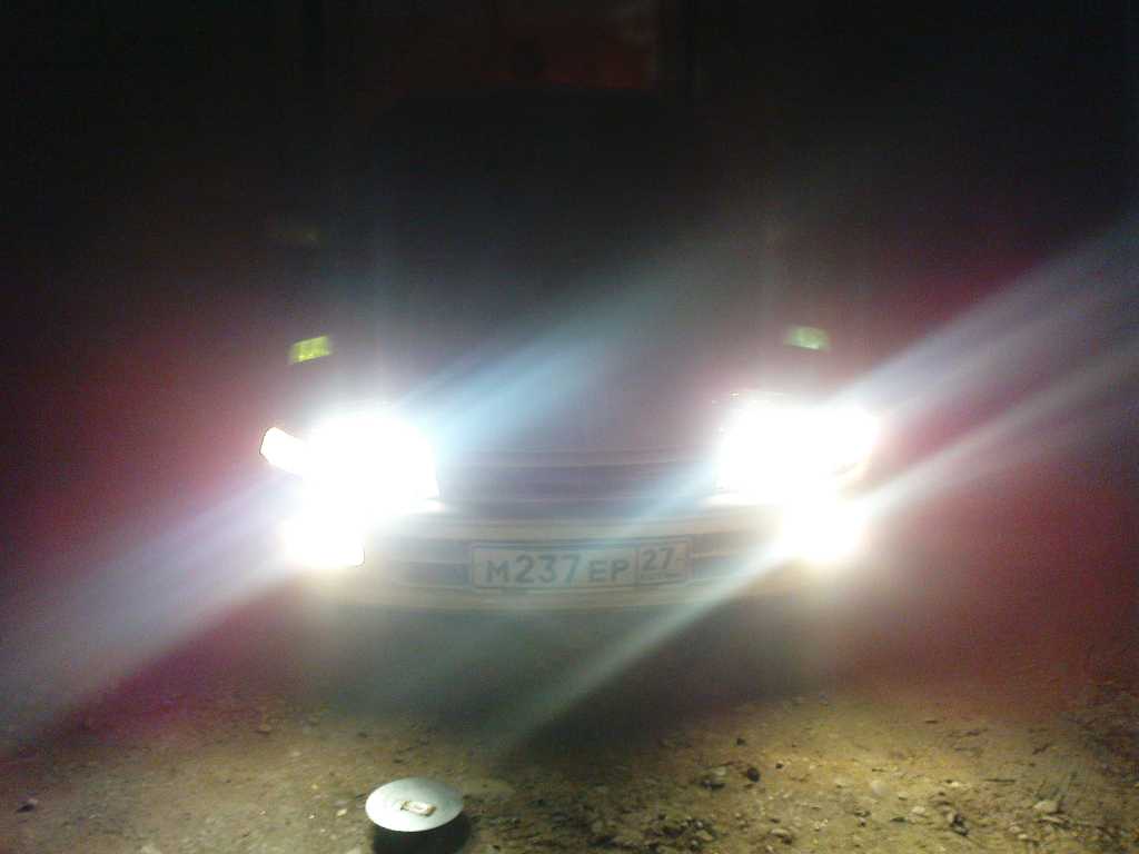

ph20100419131540.jpg [ 18.11 КБ | Просмотров: 2190 ]

Как показала практика не только этих двух случаев, проводка под туманки есть почти на всех авто, на кот они предусмотрены!!! А уж если есть колесико на ручке (как у тебя), значит проводка и фишки есть точно, в этом я уверен на 98%! Просто новая оптика стоит дорого, а ушлий япошка после кот вам досталось авто, решил в целях экономии не заказывать туманки при покупке авто. А проводку то на заводе все равно протягивают, опции то устанавливают позже, это может делать даже уже диллер в магазине!!!
Короче мысли, что сделал не так! Инфы от тебя мало! Не понятно, нашёл ли ты фишки под бампером??? Есть ли фишки на купленных туманках??? Ты их просто поставил в бампер или уже подсоединил фишки с туманок к фишкам из под бампера??? Больше инфы, больше помощи.

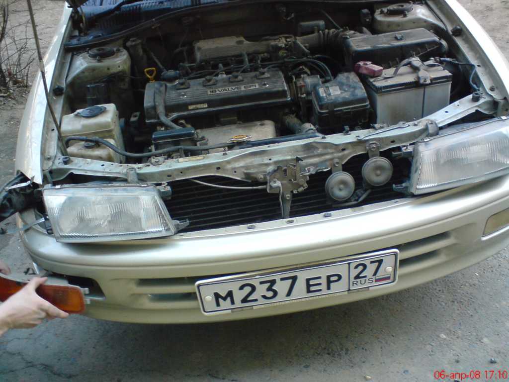

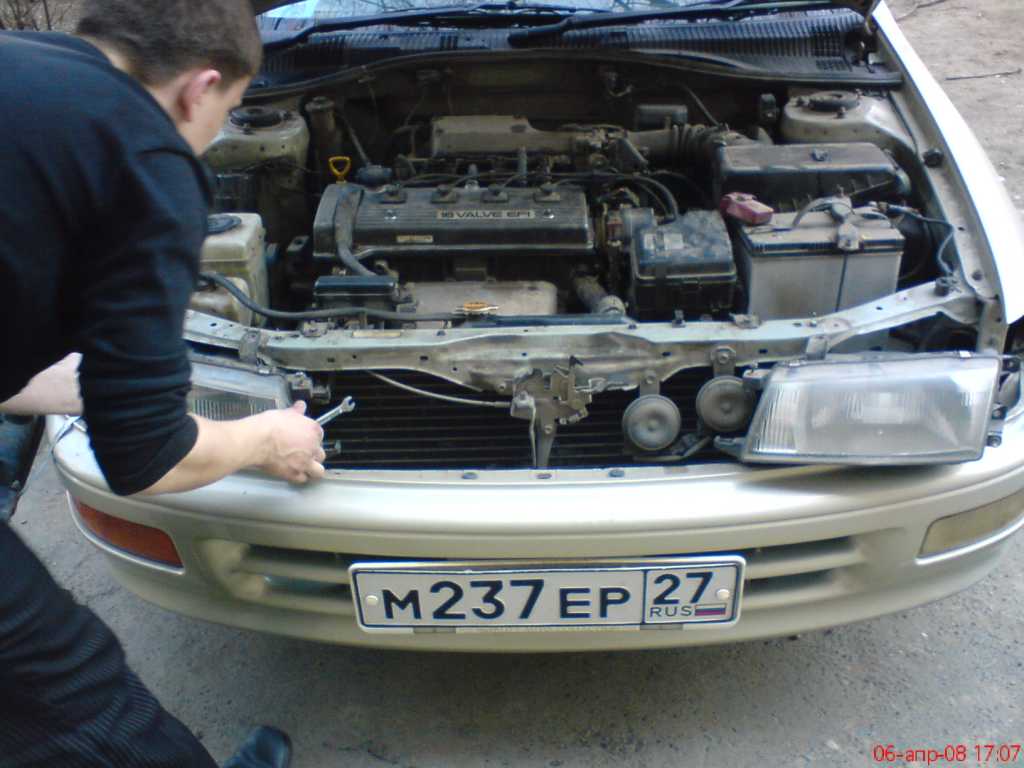

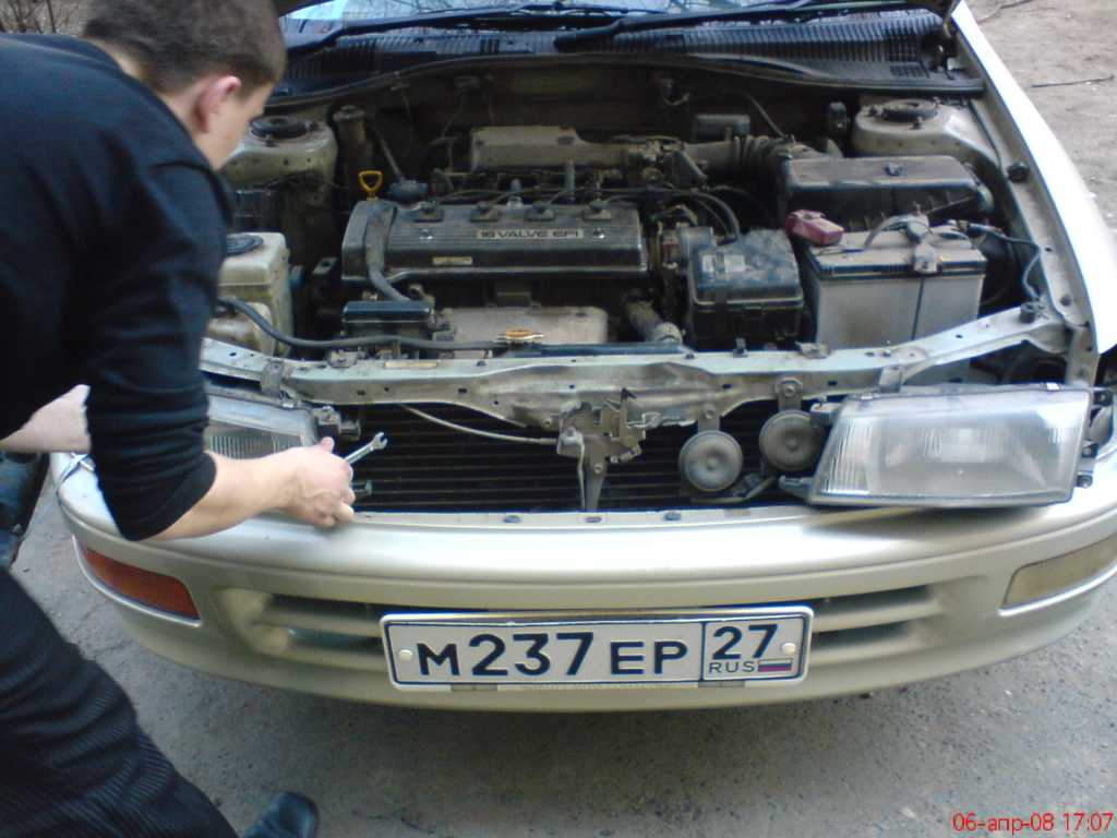

Вот фото моего счастливого дня :D Правдо пришлось все это снимать (оптику, решетку), т.к повторители и вся оптика были очень хитро закреплены от вандалов!!! Делов на 10 мин с перекуром!!! Слева повторител (ораньжевый) кот стоял изначально (в твоем случае заглушка), справа уже установленная туманка! Последняя фотка, как стало красиво)))
Будут вопросы, задавай. Критику тоже с удовольствием приму! :)
DSC01498.JPG [ 31.05 КБ | Просмотров: 2194 ]
DSC00276.JPG [ 78.8 КБ | Просмотров: 2200 ]
DSC00275.JPG [ 70.58 КБ | Просмотров: 2207 ]

Все, голова совсем не варит. Понял из твоих сообщ, что фишки везде есть и ты все подсоединил. Кнопки быть и не должно, это тебе не вАЗ 2110 :D Тут колесико про которое я тебе уже вроде все объяснил :D
Напиши, как результат!
