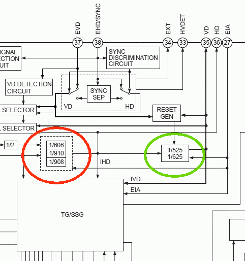

Я думаю кварц менять не придется, в чипе встроена подстройка частоты, как я понял, т.е. когда на 27 ноге логическая единица - включается коэфицент 1/625 (зеленые цифры), что соответствует частоте 25 кадров/сек PAL, а если на 27 ноге логический ноль - включается коэфицент 1/525 - это есть 30 кадров/сек, что соответствует кодировке NTSC. Что означают красные цифры пока не разобрался 8O :)

А что до кварцев, то подстройка скорее не в чипе, а в телевизоре. Чипу то по чему подстраиваться ? Только по собственному кварцу. Который неправильный :)

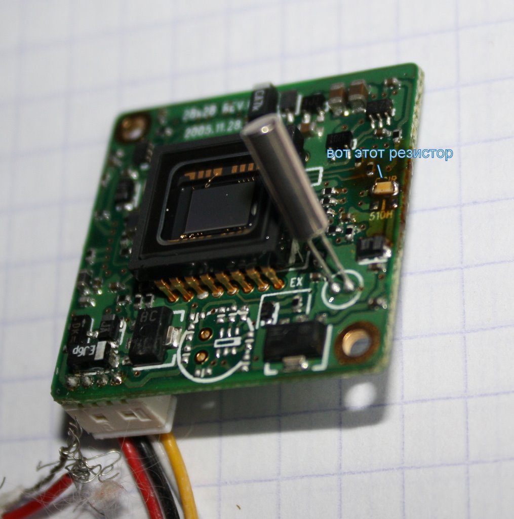

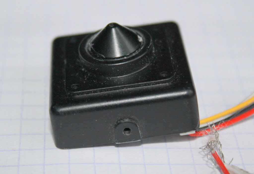

НА фотках: внешний вид камеры. Размеры - 30х30 на примерно 20.

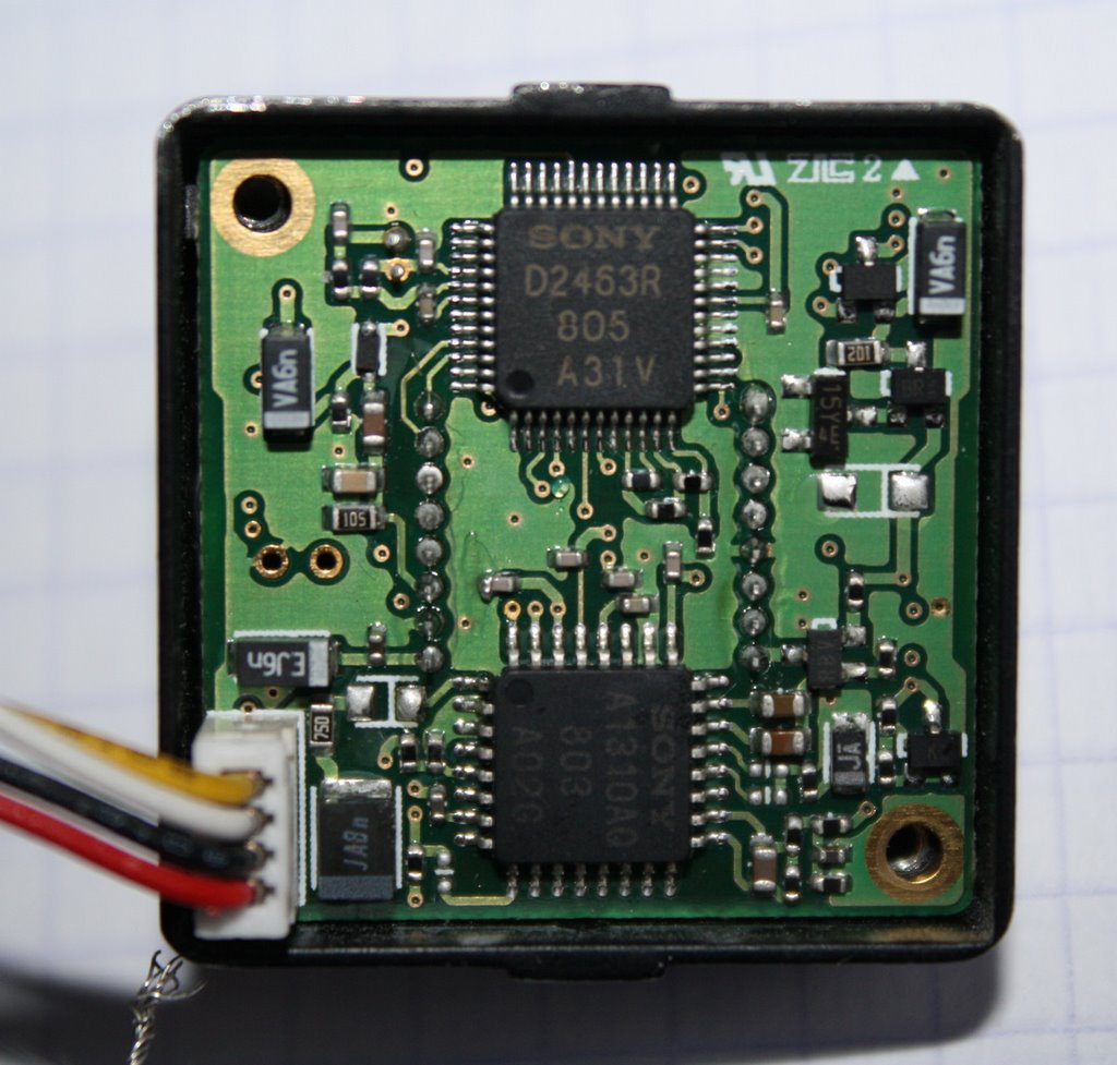

Вскрыта задняя крышка. Хорошо виден нужный нам чип, D2463. Дорожка от 27-й ноги уходит под чип, и там-же переходит на другую сторону платы. Ноги считаем от точки, против часовой стрелки.

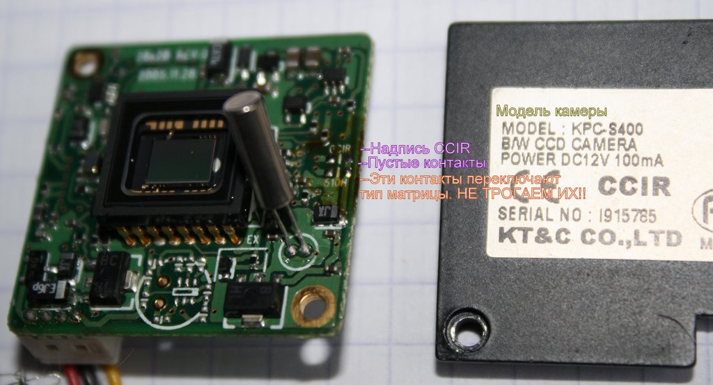

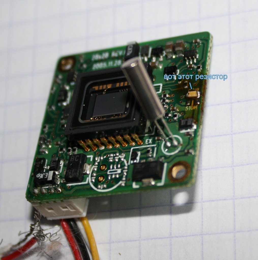

Противоположная сторона. Контактные площадки под установку перемычек. Та, которая с надписью CCIR- это наша цель. Сейчас там распаян резистор с нулевым сопротивлением. Может быть просто капелька припоя. Эту капельку, либо резистор надо убрать. Тогда камера переключится в EIA. (частоты - как у NTSC)
Перемычка с надписью 510 замкнута с завода на камерах, у которых 580-600 линий. Рассматриваемая камера выдает 420 линий. Поэтому перемычки нет.
IMG_6229-1.JPG [ 137.73 КБ | Просмотров: 6780 ]
