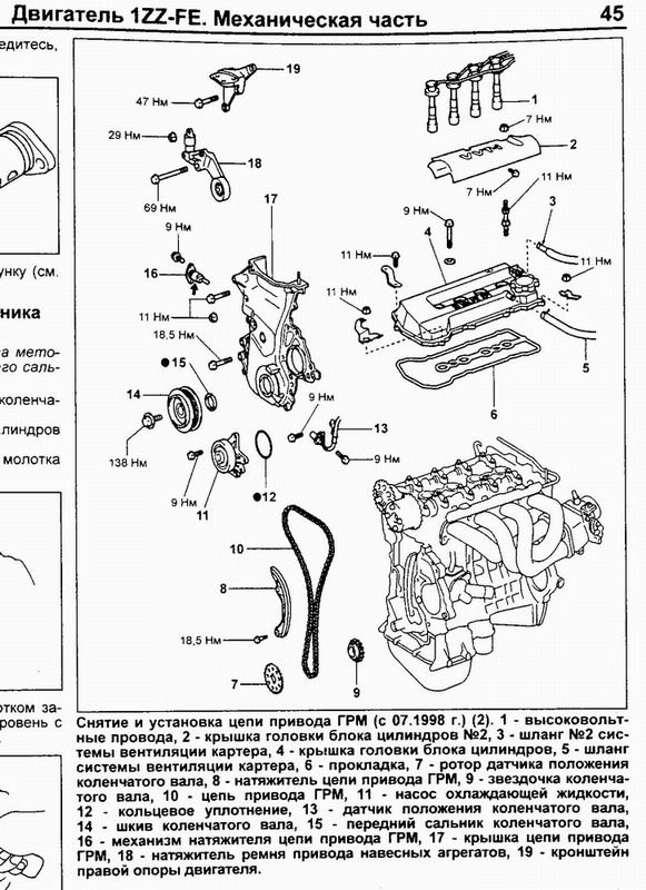

СообщениеДобавлено: 23 мар 2010, 15:35
все прально, прокладка подтекает у тя. у мня тоже в одном колодце мокрит чуток. менять придется все в комплекте, прокладка крышки головки блока целиндров и свечных колодцев.
номер по каталогу11213-22030
http://toyota.japancats.ru/details.asp? ... piid=61775
На сколько я визуально помню, сверху свечных колодцев гайки есть, если их подтянуть, течь уменьшится....могу ошибаться, может я путаю с другим движком...
