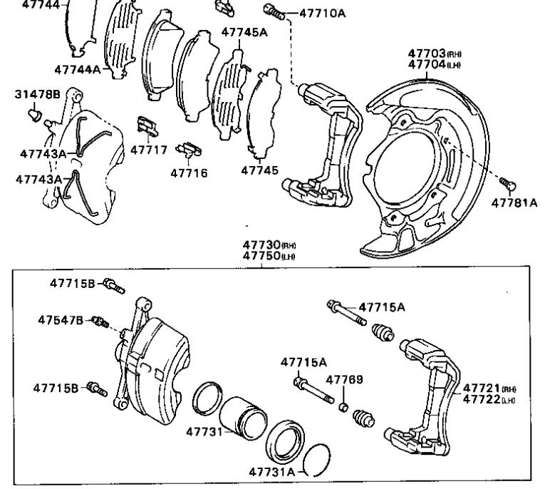

3S-FE где здесь шпильки?
суппорт.JPG [ 84.38 КБ | Просмотров: 1335 ]

У меня в книжке то же самое нарисовано, а на практике оказалось иначе! Шпилька на месте верхнего болта 47715А. А нижний болт выкручивается и тогда возможно открыть вверх колёсный цилиндр, который вращается на этой шпильке! Так вот нижний болт я и сорвал!
Это уже видимо колхоз. Значит оба крепежа нужно заменить
