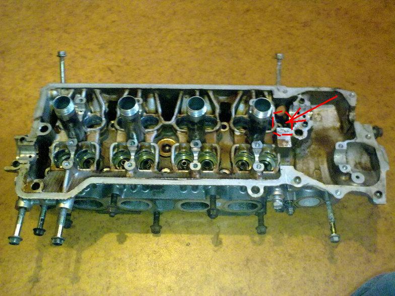

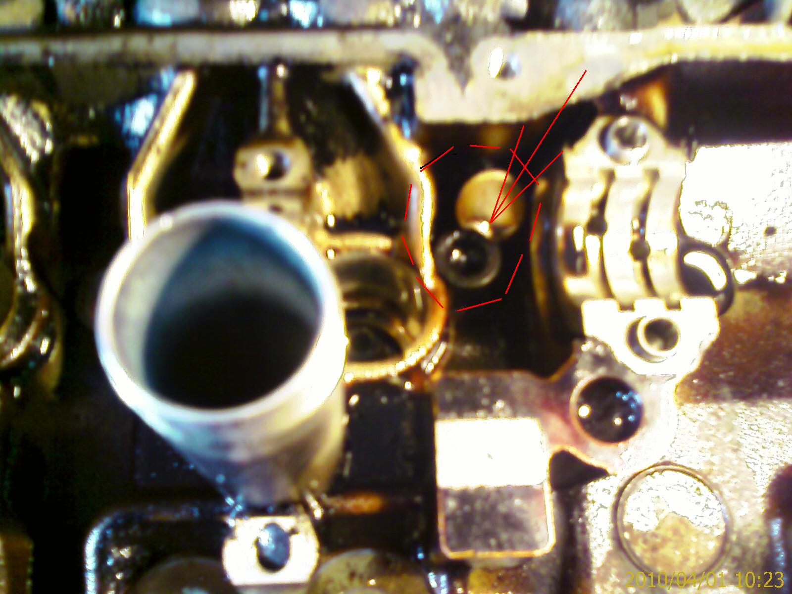

Что это за развальцовка на блямбе в головке 3S-FSE, подскажите пожалуйста кто сталкивался. Эта вмятинка мешает вытащить болт крепления головки. ГОловка ранее не разбиралась, причиной разборки стал обрыв грм, вследствии этого 2 сломаных и 2 гнутых клапана. Можно ли высверлить это отверстие, чтобы убрать развавльцовку и вытащить болт?
Комментарий к файлу: Вот эта развальцовка на желтой ровной поверхности, на заводскую не похожа.

Двиг этот правильно называется 3S-FSE. Что бы это не было, если будешь убирать его что бы проделать все процедуры, позаботься о том что бы назад его приделать

Я думаю что во время работы движка датчик положения распр. вала так выбивает.Косяк узкоглазых. У меня после вскрытия точь в точь такая беда. Голову точно не протягивали.Поставил как было.

Вообще-то это датчик положения распредвала.А таким его сделал тот кто пытался открутить этот болт.По праилам сначала снимается датчик а потом откручиваешь болт.Сам распред такого никогда не сделает :lol: !
