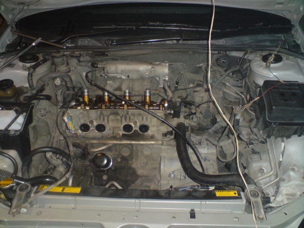

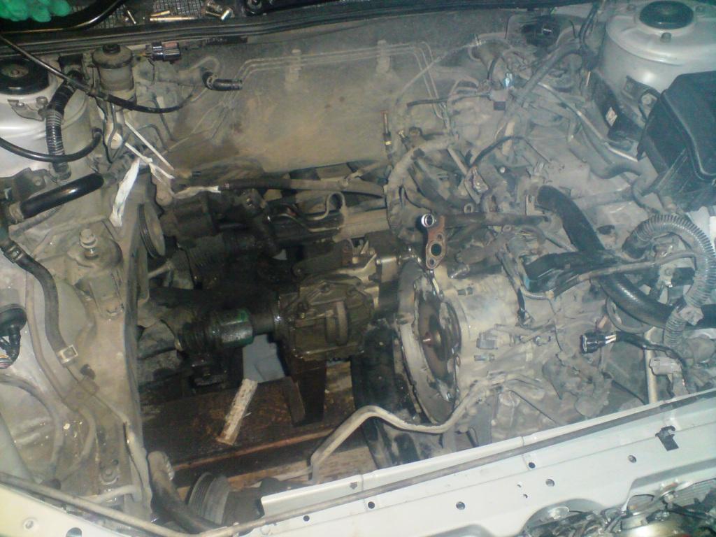

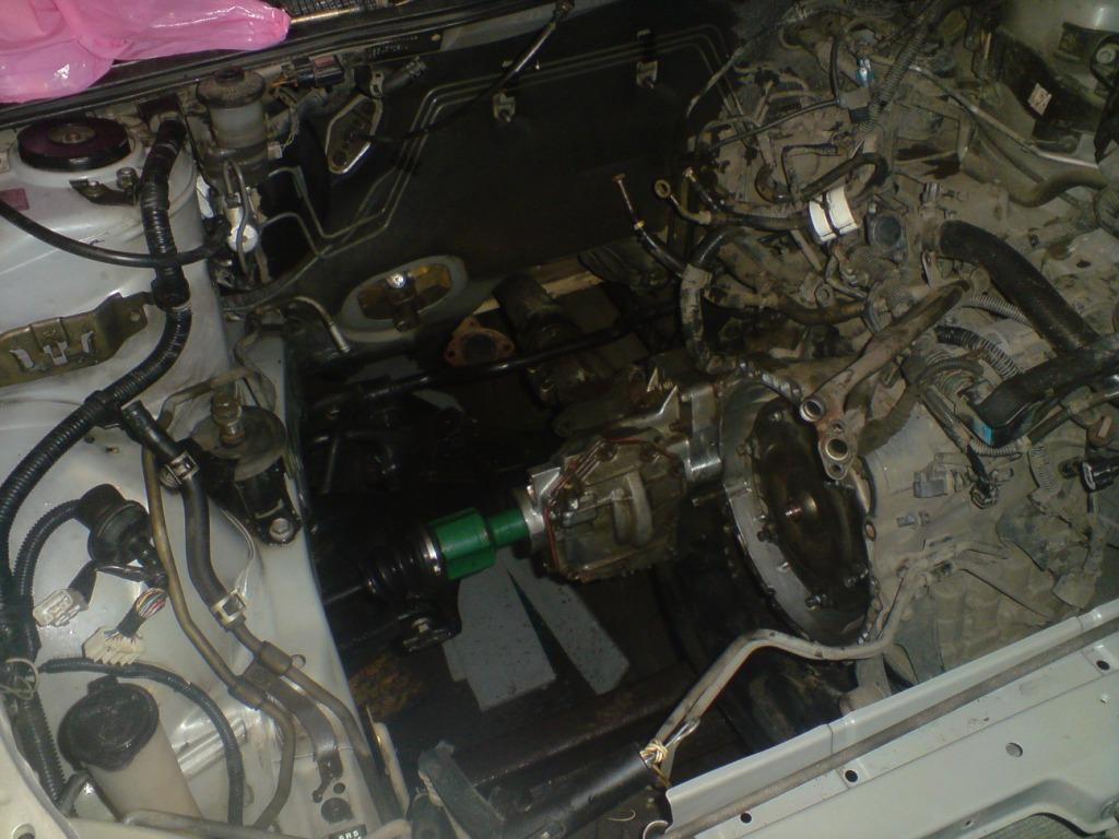

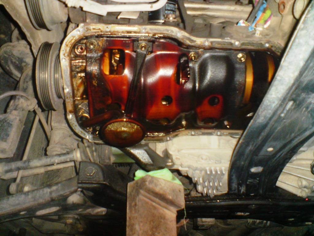

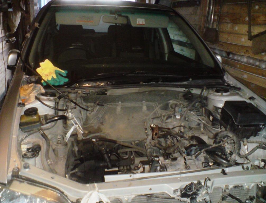

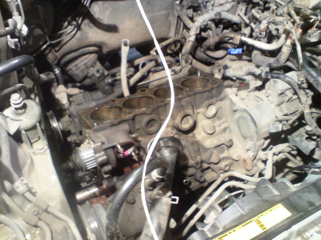

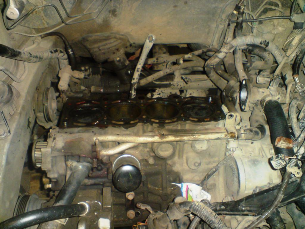

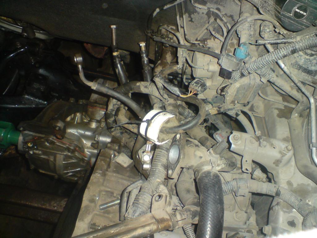

Причина ремонта: повышенный расход масла, топлива, течь рулевой рейки, шумная работа двигателя, потеря динамики. Подготовка машины к летней поездке на Байкал (Чивыркуйский залив) и к родне в Якутию (Нижний Куранах).
DSC01958.JPG [ 118.09 КБ | Просмотров: 18063 ]
DSC01959.JPG [ 125.66 КБ | Просмотров: 18068 ]
DSC01962.JPG [ 130.14 КБ | Просмотров: 18097 ]
Последний раз редактировалось Alex-ey 03 сен 2010, 12:37, всего редактировалось 2 раз(а).

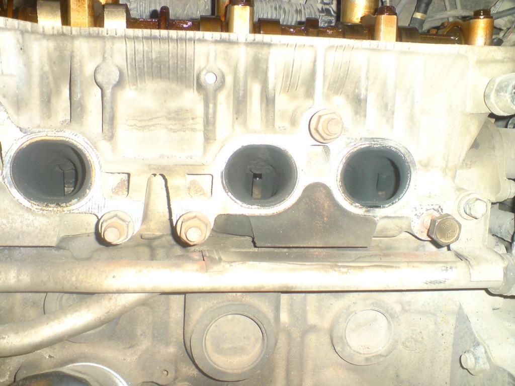

СообщениеДобавлено: 03 апр 2010, 19:42
Сообщения: 375
Откуда: Забайкалье
Репутация: 23

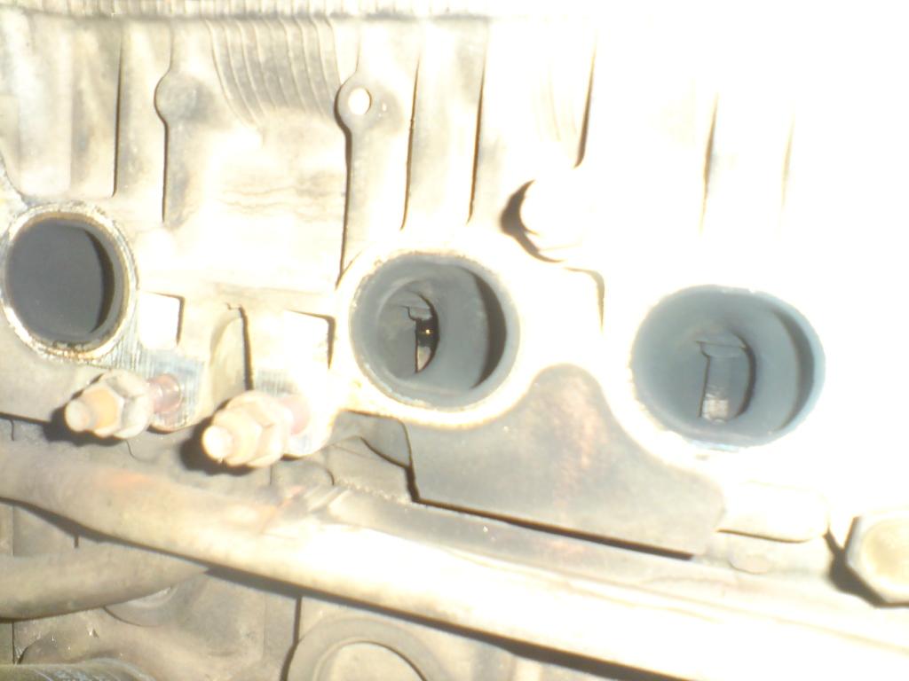

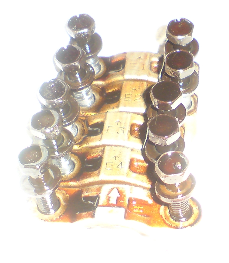

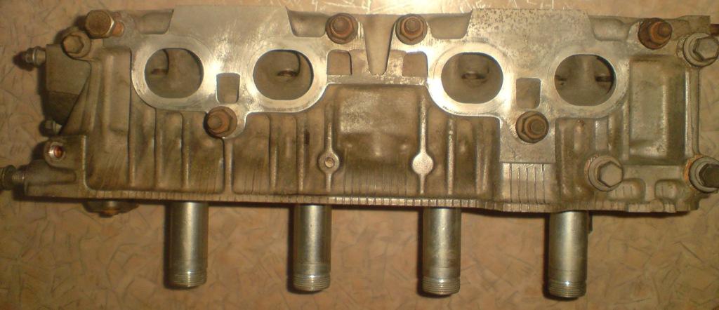

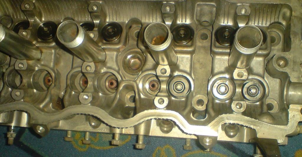

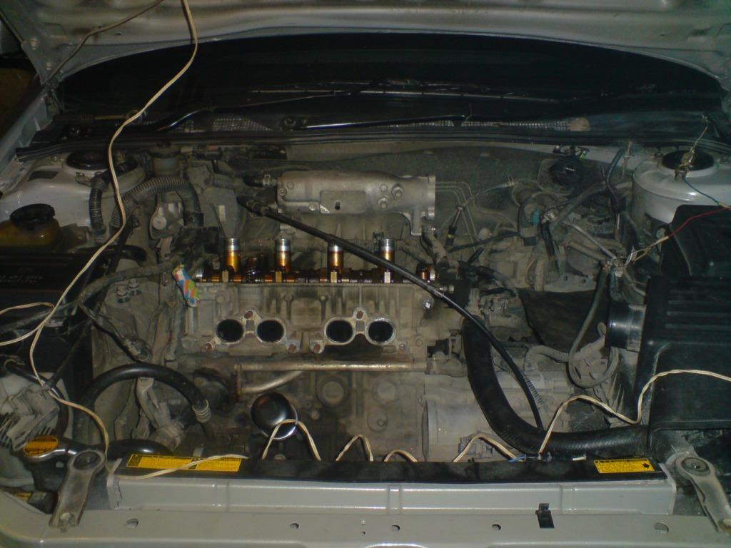

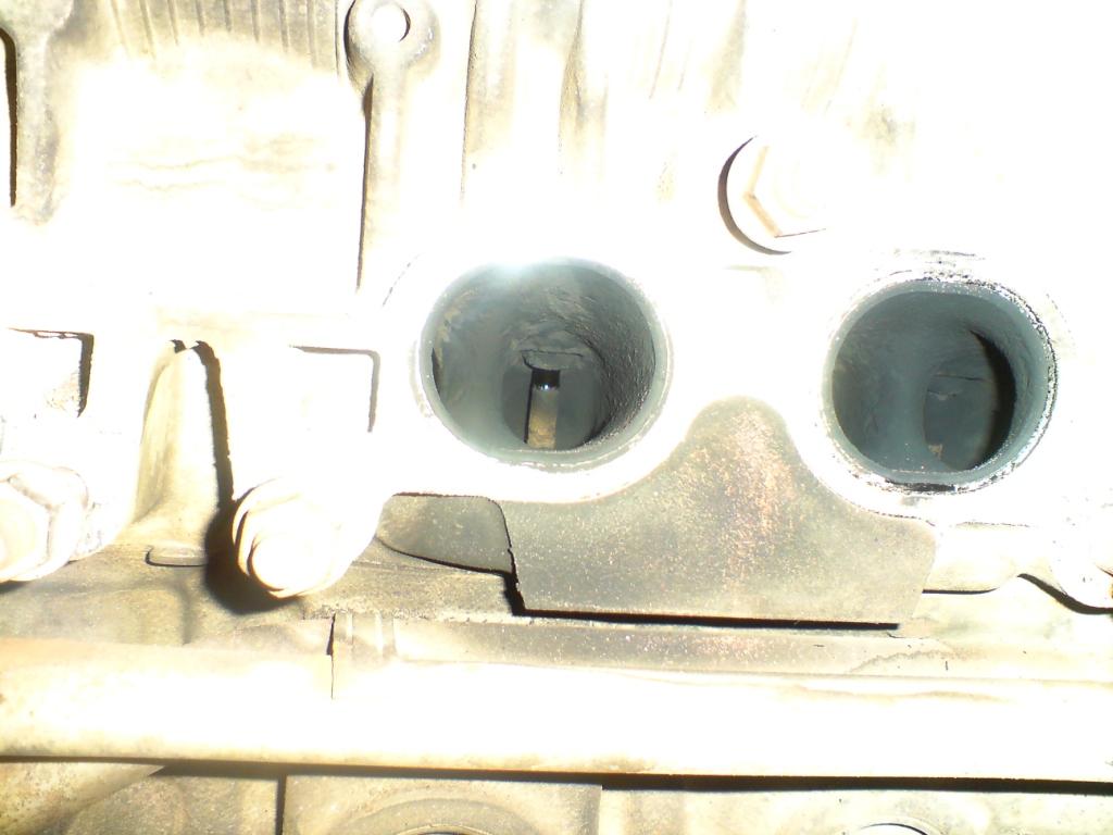

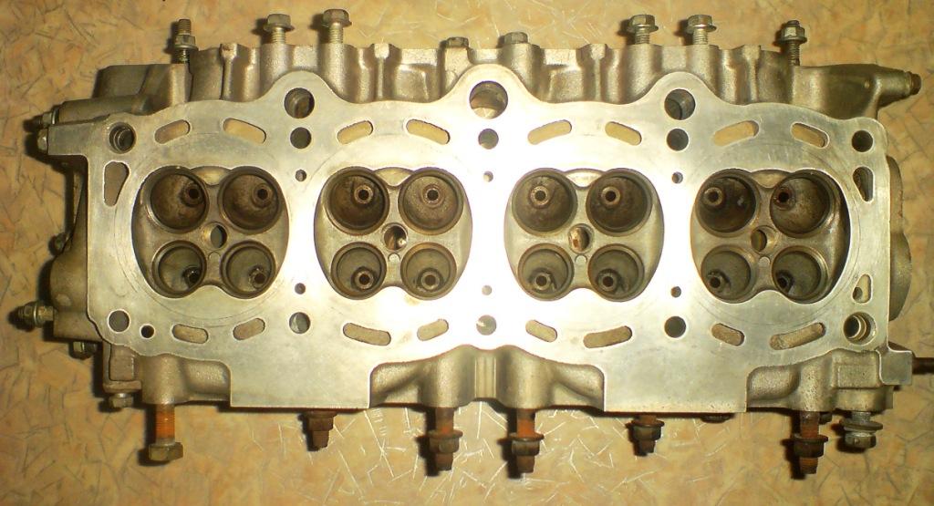

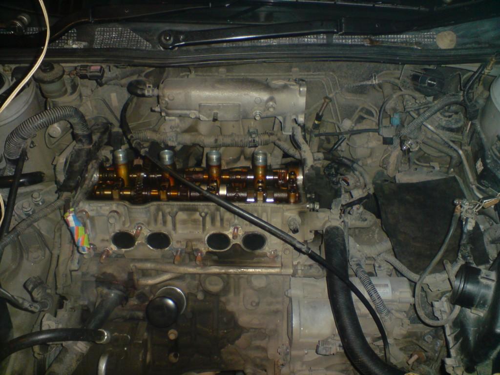

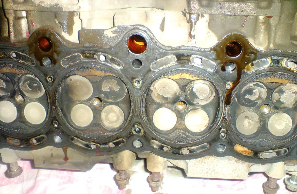

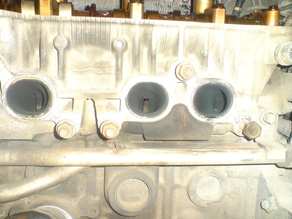

Сняв коллекторы, обнаруживаю стекающее масло по клапанам.
DSC01964.JPG [ 84.54 КБ | Просмотров: 18061 ]
DSC01965.JPG [ 125.24 КБ | Просмотров: 18057 ]
DSC01966.JPG [ 74.01 КБ | Просмотров: 18080 ]
Последний раз редактировалось Alex-ey 03 сен 2010, 12:41, всего редактировалось 1 раз.

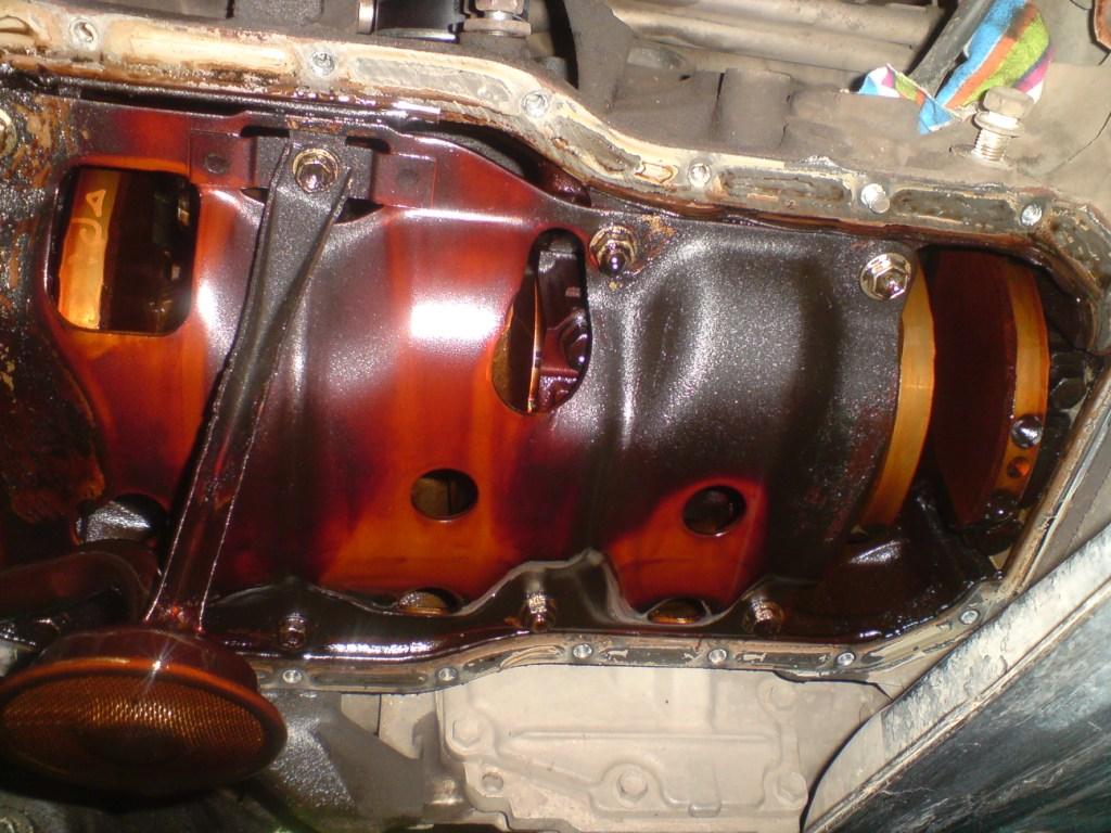

СообщениеДобавлено: 03 апр 2010, 19:46
Сообщения: 375
Откуда: Забайкалье
Репутация: 23

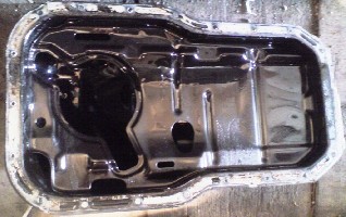

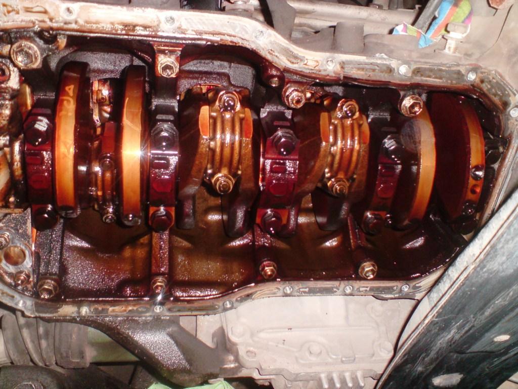

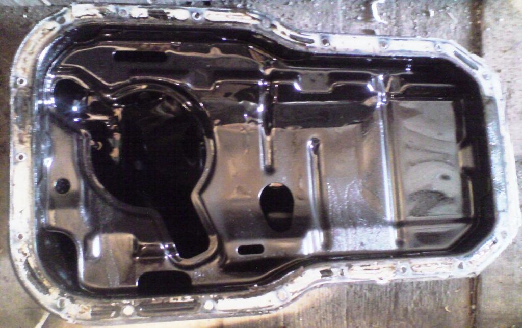

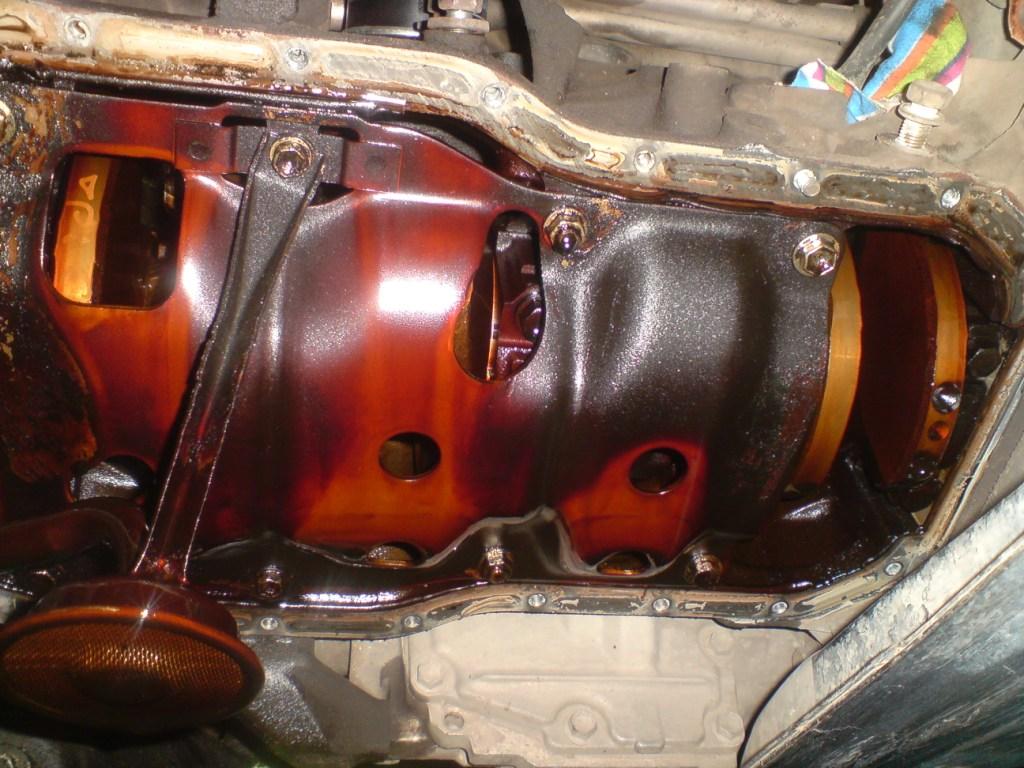

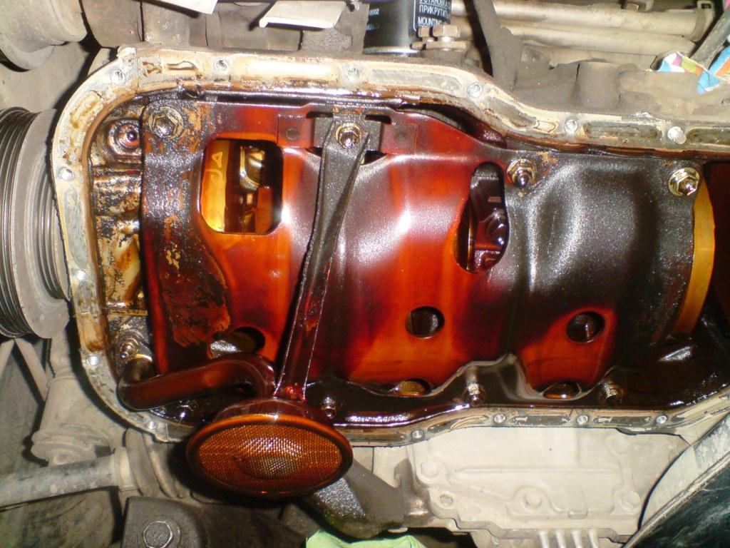

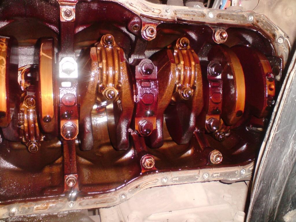

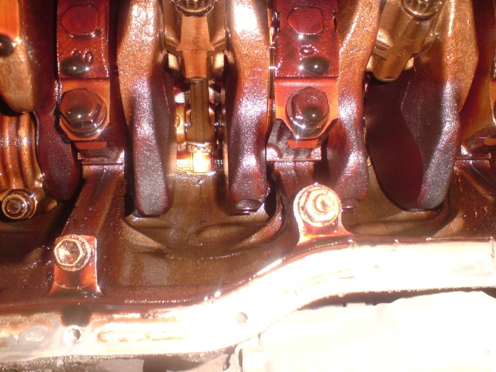

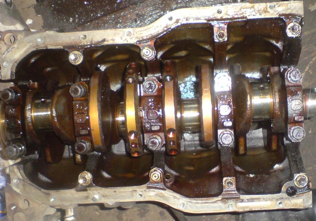

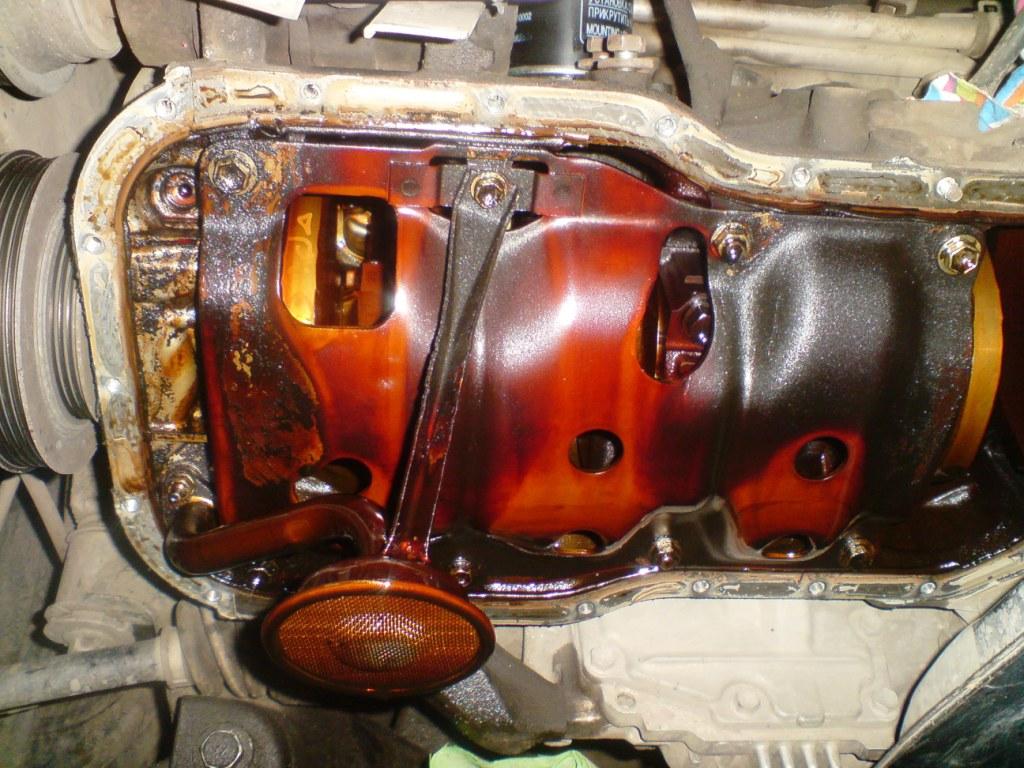

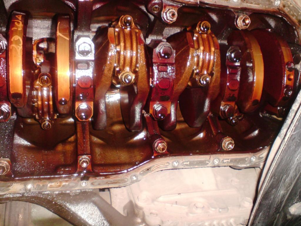

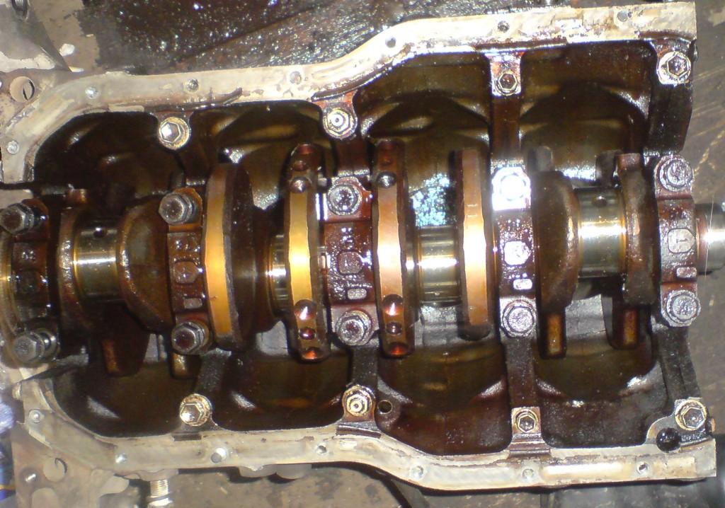

В поддоне и картере гарь.
DSC01968.JPG [ 121.72 КБ | Просмотров: 18069 ]
DSC01969.JPG [ 130.36 КБ | Просмотров: 18068 ]
DSC01970.JPG [ 160.13 КБ | Просмотров: 18097 ]
Последний раз редактировалось Alex-ey 03 сен 2010, 12:44, всего редактировалось 1 раз.

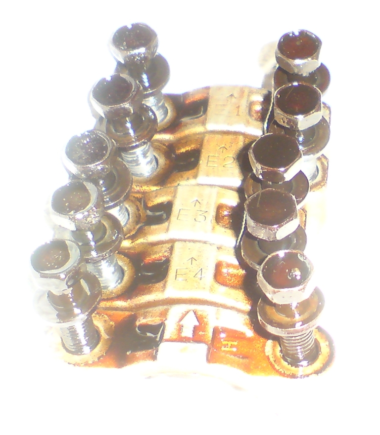

СообщениеДобавлено: 03 апр 2010, 19:50
Сообщения: 375
Откуда: Забайкалье
Репутация: 23
Походу дела закупались, все сальники.

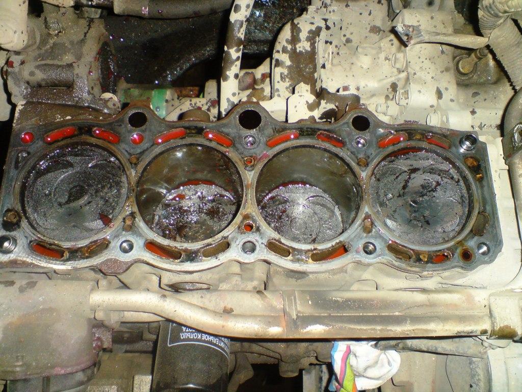

СообщениеДобавлено: 03 апр 2010, 20:01
Сообщения: 375
Откуда: Забайкалье
Репутация: 23

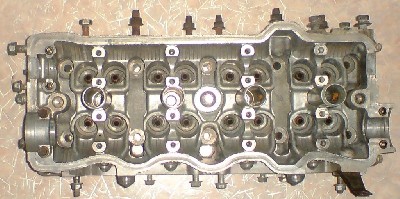

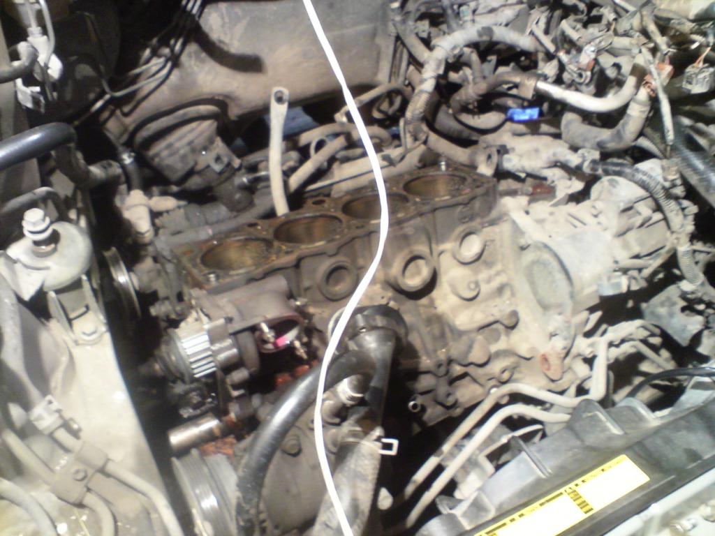

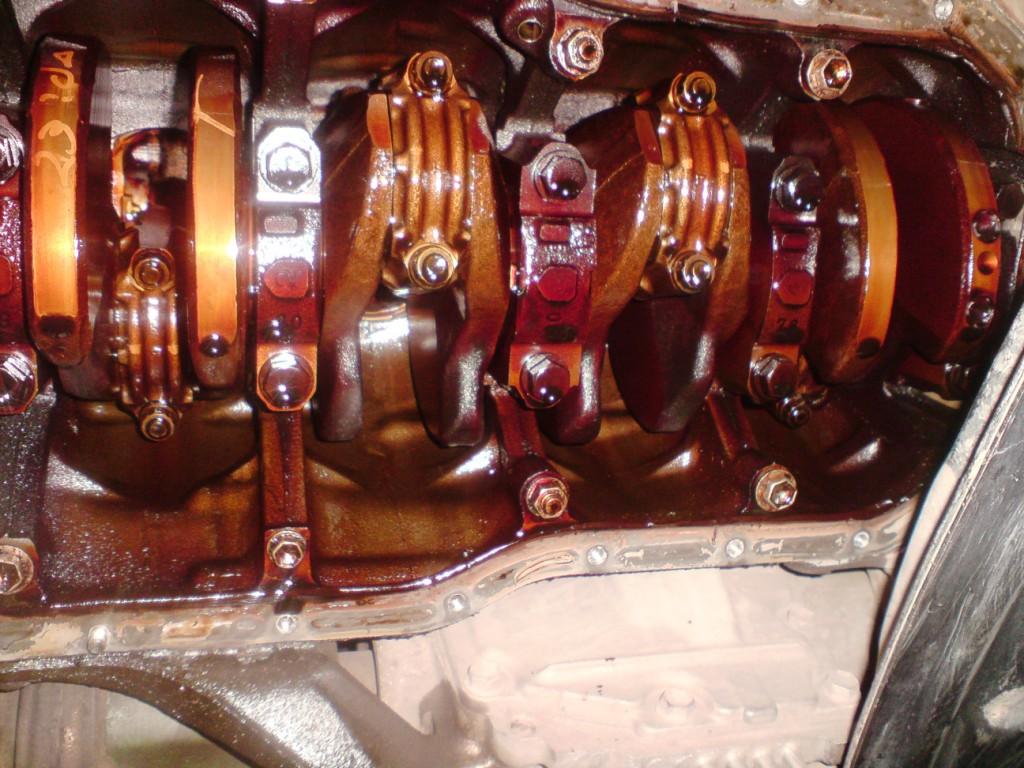

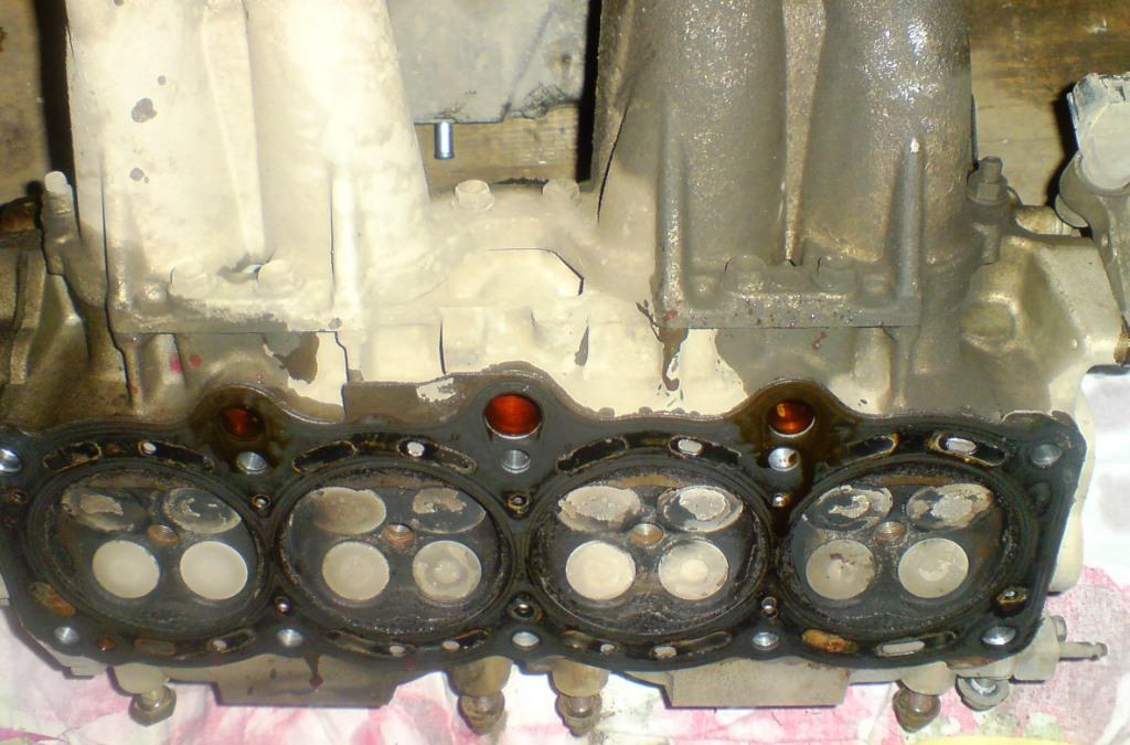

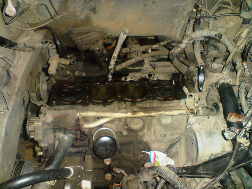

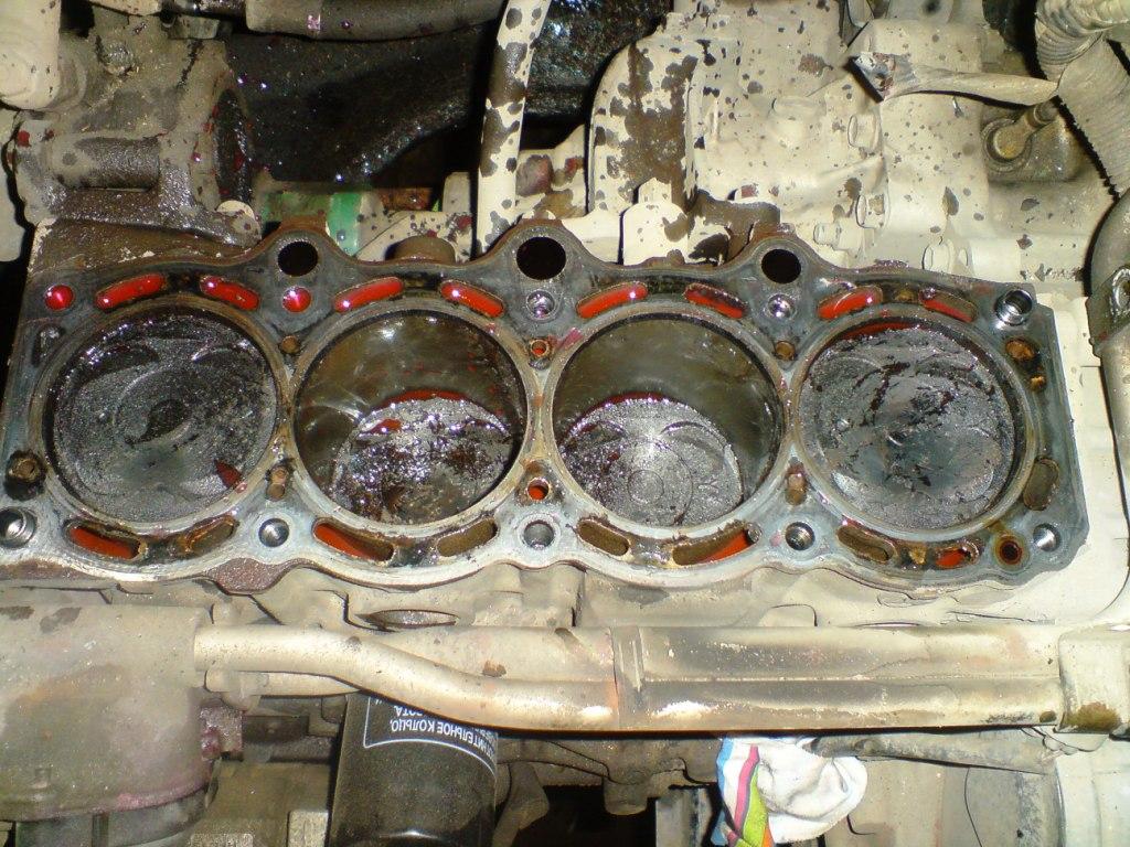

После вскрытия испытал не большой шок от увиденной каки. Но после детального осмотра выявилось, что износ деталей я бы сказал был нулевой.
DSC01980.JPG [ 139.8 КБ | Просмотров: 18075 ]
DSC01981.JPG [ 205.45 КБ | Просмотров: 18111 ]
DSC01982.JPG [ 122.71 КБ | Просмотров: 18101 ]

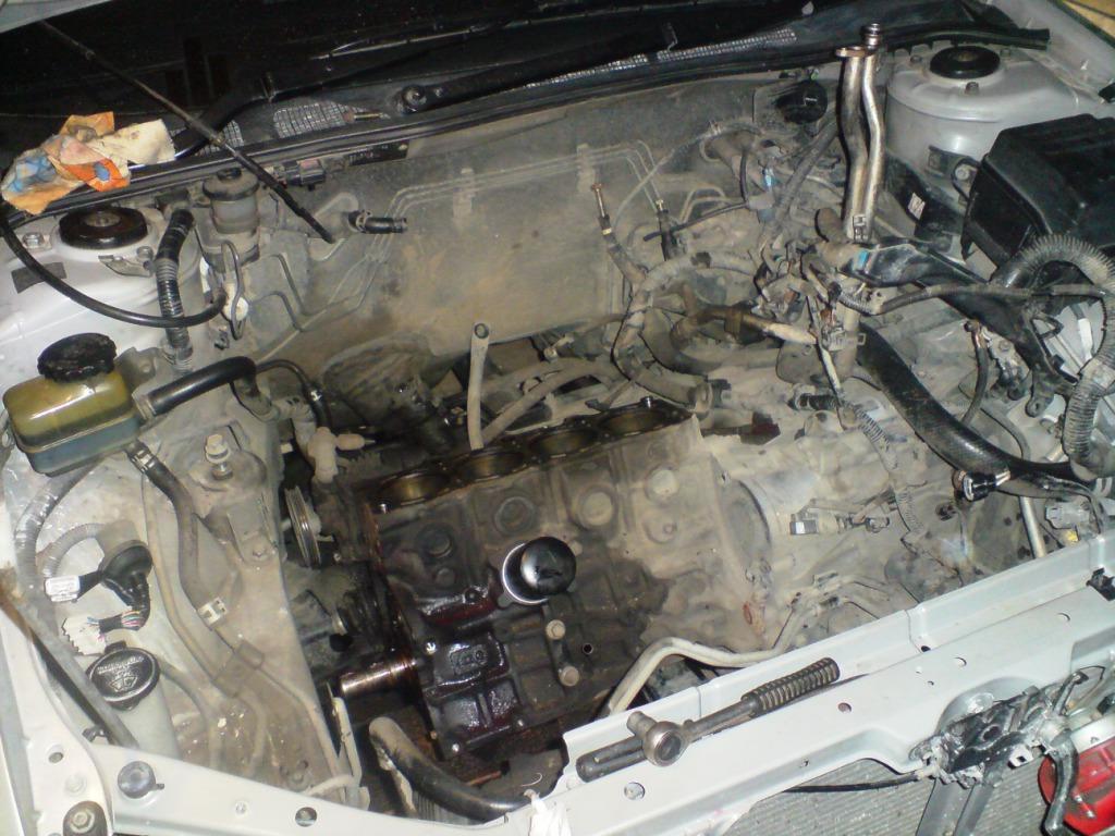

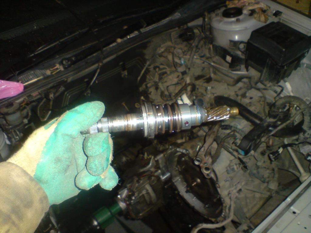

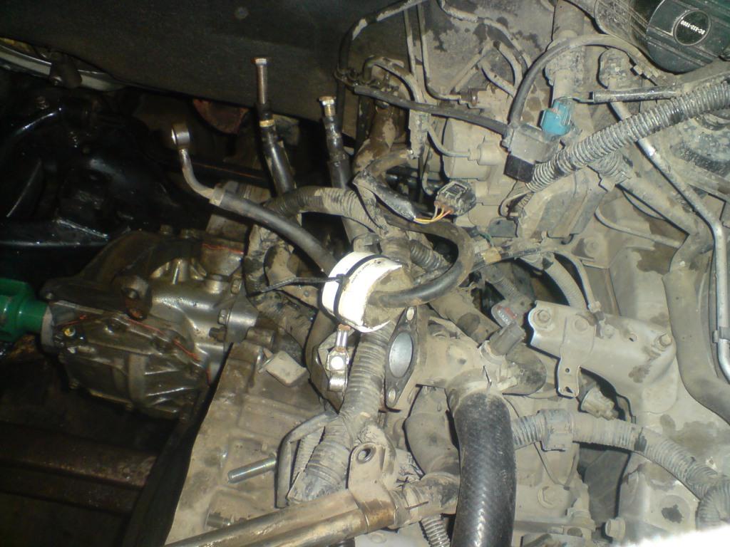

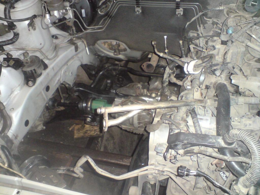

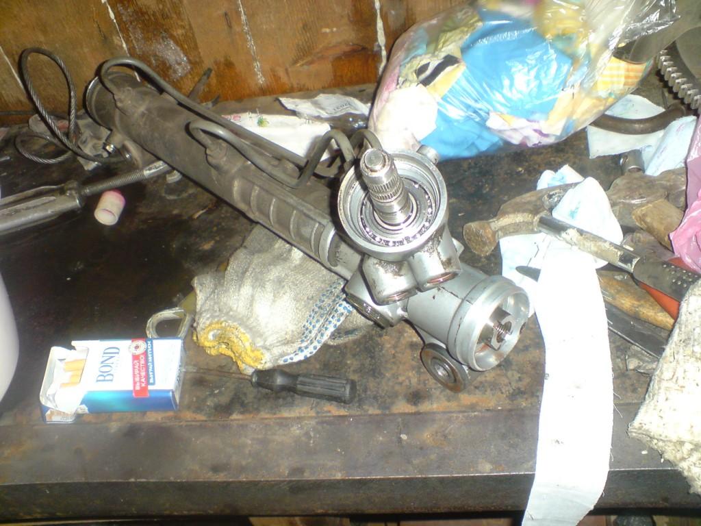

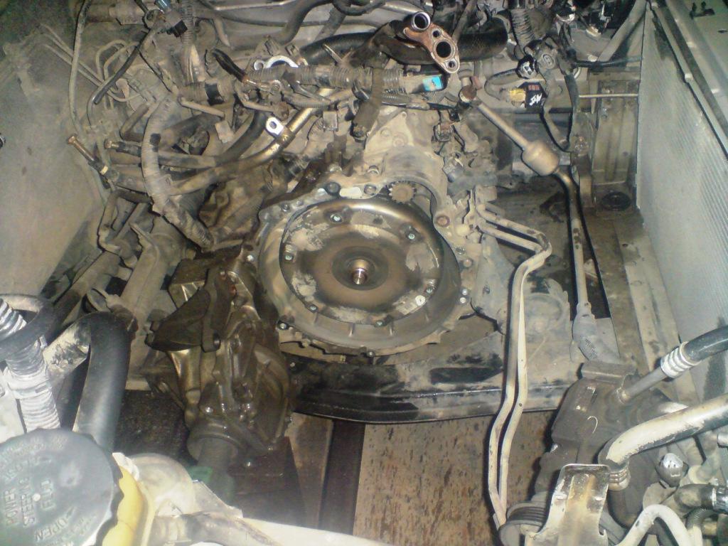

Добирался до рулевой рейки.
DSC01983.JPG [ 144.96 КБ | Просмотров: 18049 ]
DSC01993.JPG [ 140.21 КБ | Просмотров: 18053 ]
DSC01994.JPG [ 148.56 КБ | Просмотров: 18081 ]

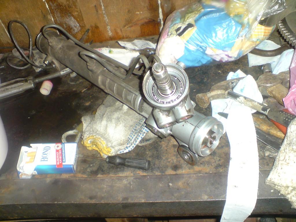

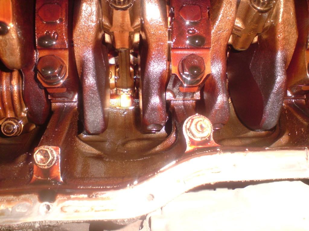

СообщениеДобавлено: 03 апр 2010, 20:17
Сообщения: 375
Откуда: Забайкалье
Репутация: 23

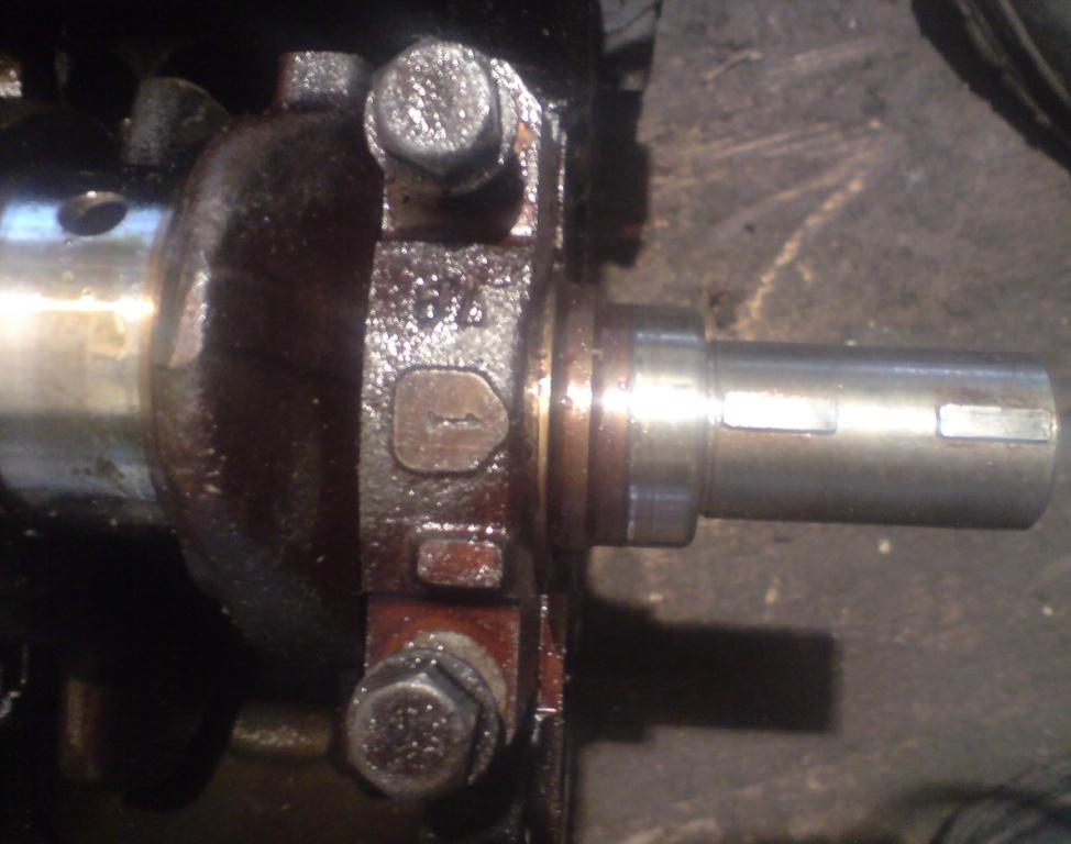

Старые и новые компресионные кольца были идентичны, износа не было. На поршнях канавки от маслосъёмного кольца к пальцу были на глухо забиты нагаром.
DSC01995.JPG [ 129.55 КБ | Просмотров: 18075 ]
DSC01996.JPG [ 149.36 КБ | Просмотров: 18081 ]
DSC01997.JPG [ 84.94 КБ | Просмотров: 18060 ]

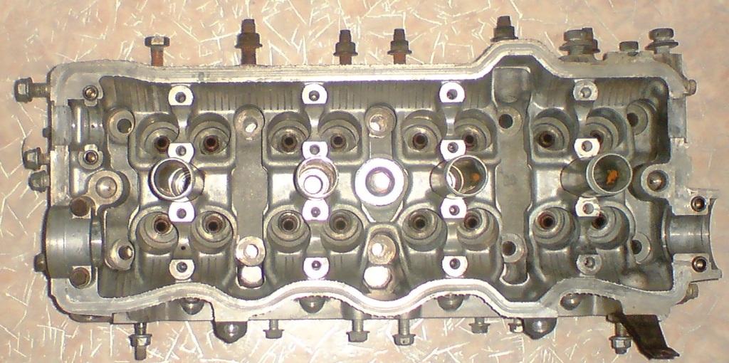

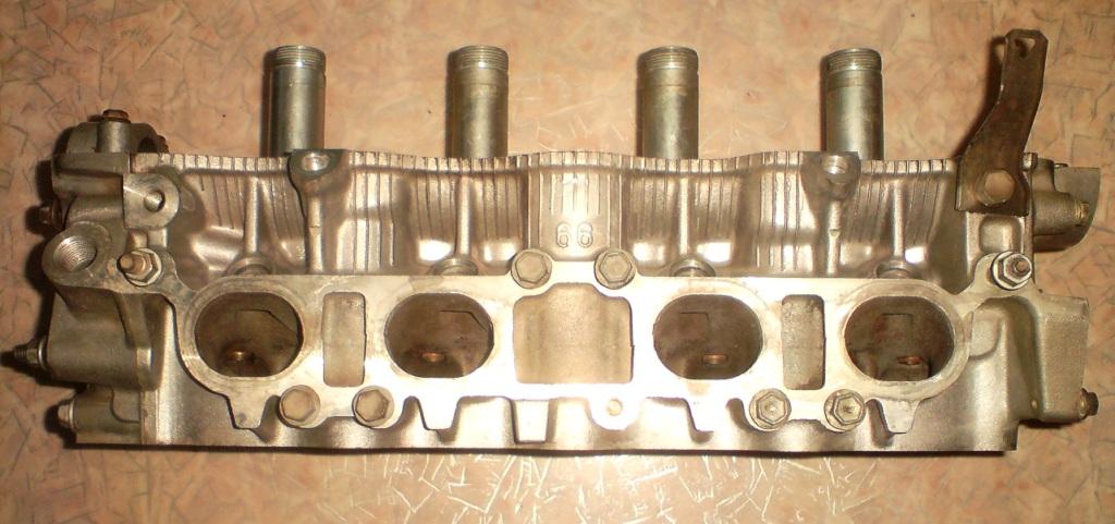

Заменил маслосъёмные колпачки, притёр клапана.
DSC02000.JPG [ 146.65 КБ | Просмотров: 18049 ]
DSC02001.JPG [ 126.07 КБ | Просмотров: 18064 ]
DSC02005.JPG [ 122.95 КБ | Просмотров: 18086 ]

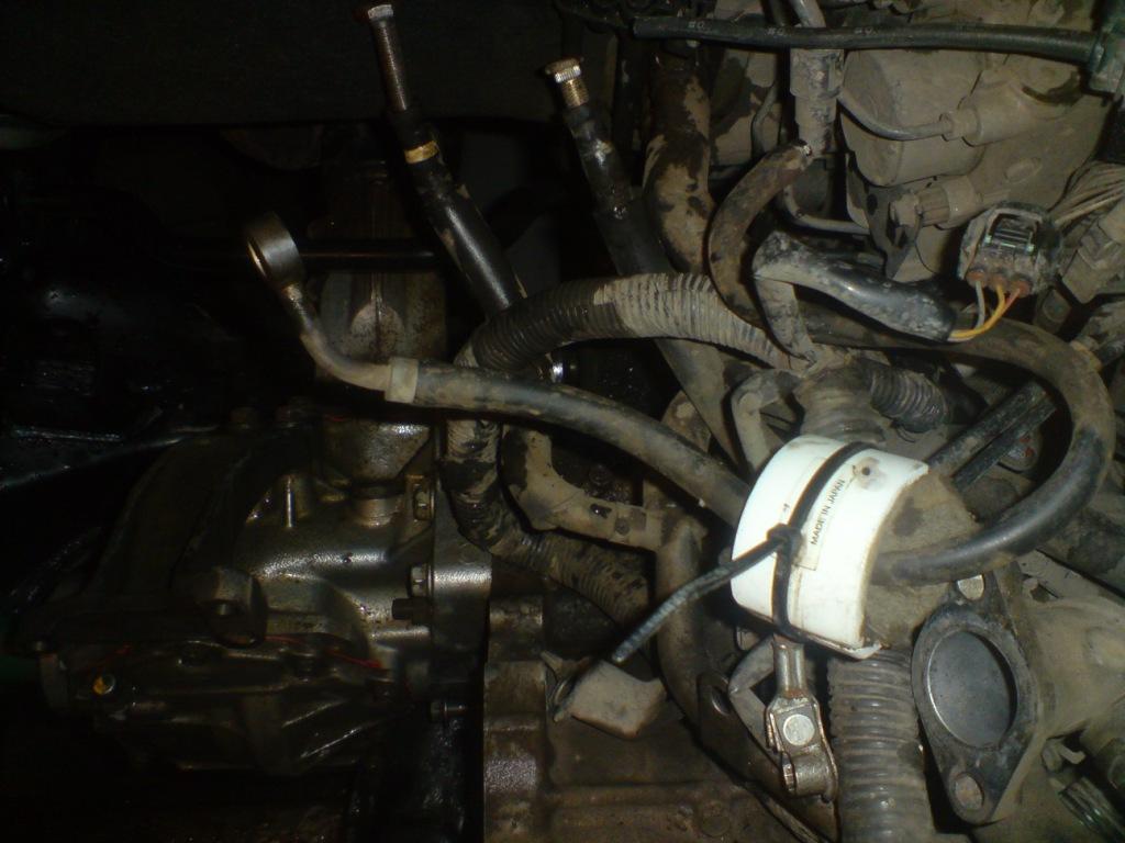

Может кто мне объяснит, что это за белая хренька на бензопроводе.
DSC02014.JPG [ 115.97 КБ | Просмотров: 18052 ]
DSC02015.JPG [ 135.17 КБ | Просмотров: 18040 ]
DSC02023.JPG [ 100.59 КБ | Просмотров: 18094 ]
