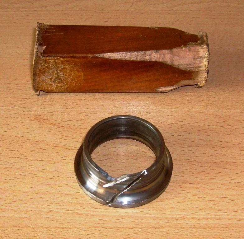

Поэтому все надо решеть либо на СТО (с бестолквыми "мастаками"), либо чесать репу, а потом при помощи молотка потяжелее и "какой-то матери" сначала всё разбирать, потом дефектовать, потом собирать. И вот как у меня это получтлось.
Сначала при полощи куска ножки от стола выбил на коленках ступицу и вместе с ней 2 внутренние обоймы подшипника. Подшипнику конечно пришел "песеццццццццц"...
Потом болгаркой срезал эти внутренние обоймы со ступицы.
Потом болгаркой же прорезал несколько наклонных пропилов по наружней обойме подшипника, которая осталась внутри ручага.
Потом просто и ТУПО выбил ее (обойму) из ручага при помощи 2х молотков, одним пользовался как импровизированным зубилом (острой частью), а вторым просто стучал по широкой части молотка-зубила.
Собрал все в обратном порядке, получилось нормально и ровно, если не считать пары ссадин при ударах по пальцам!!!
