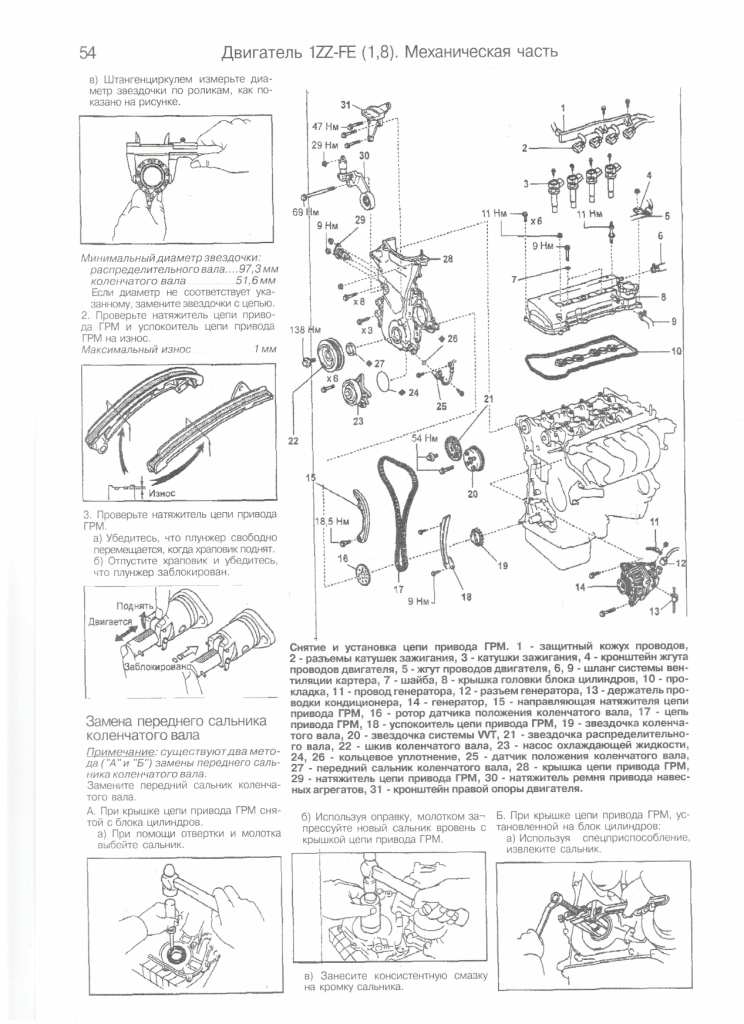

Хочу поменять передний сальник на 1zz, помогите, не знаю как, сальник уже купил.
Если можно то с рисунками.... пожалуйста!!
В сервис отдавать не хочу, "все равно танк сделают".

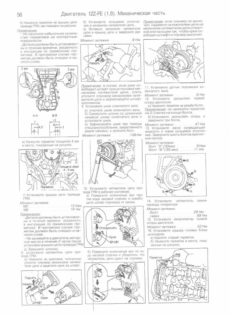

Сделал я тебе рисунки, чуть позже скину...

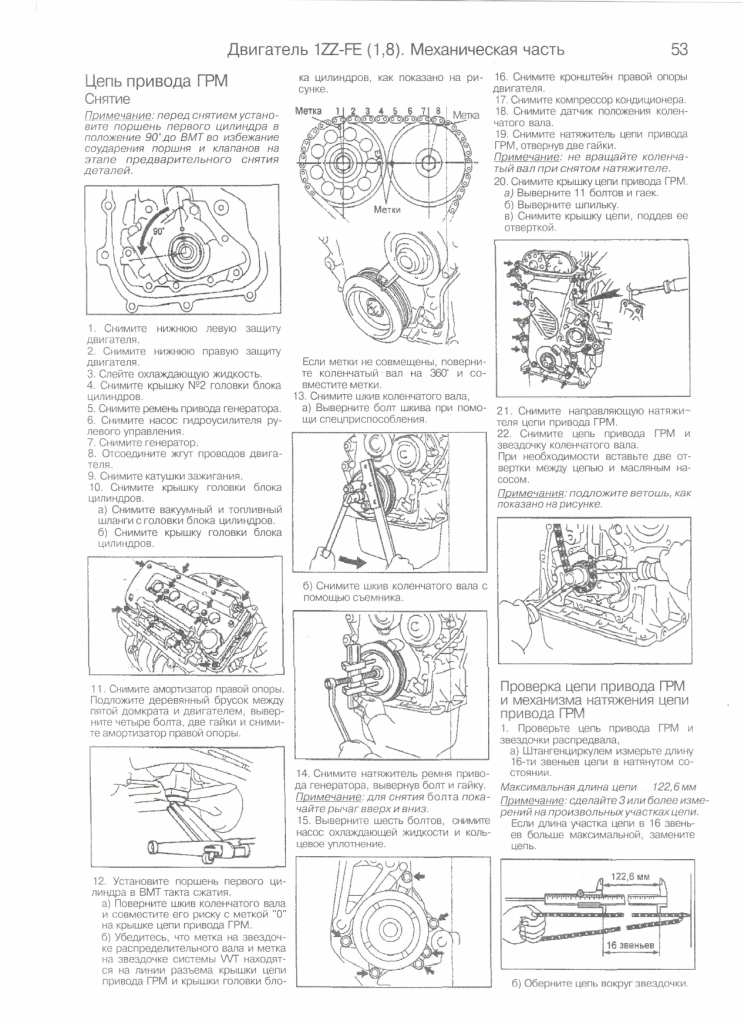

Придется лезть до цепи!
Снимать ремень, все ролики, и лобовину.

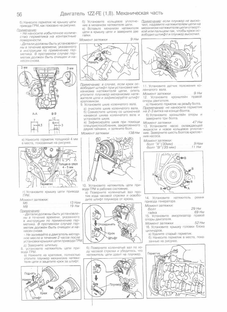

Отсканировано 03.01.2004 12-14.jpg [ 104.3 КБ | Просмотров: 14637 ]
Отсканировано 03.01.2004 12-14 (2).jpg [ 92.3 КБ | Просмотров: 14639 ]
Отсканировано 03.01.2004 12-14 (3).jpg [ 99.78 КБ | Просмотров: 14656 ]
Toyota Vista,1997,3s-fe,4wd.sv-43.
Toyota Corolla, 2001, 1NZ-FE, 4WD, NZE-124
СообщениеДобавлено: 24 апр 2010, 12:24
Зарегистрирован: 20 дек 2007, 04:00
Сообщения: 147
Откуда: г.Петропавловск-Камчатский
Репутация: 47

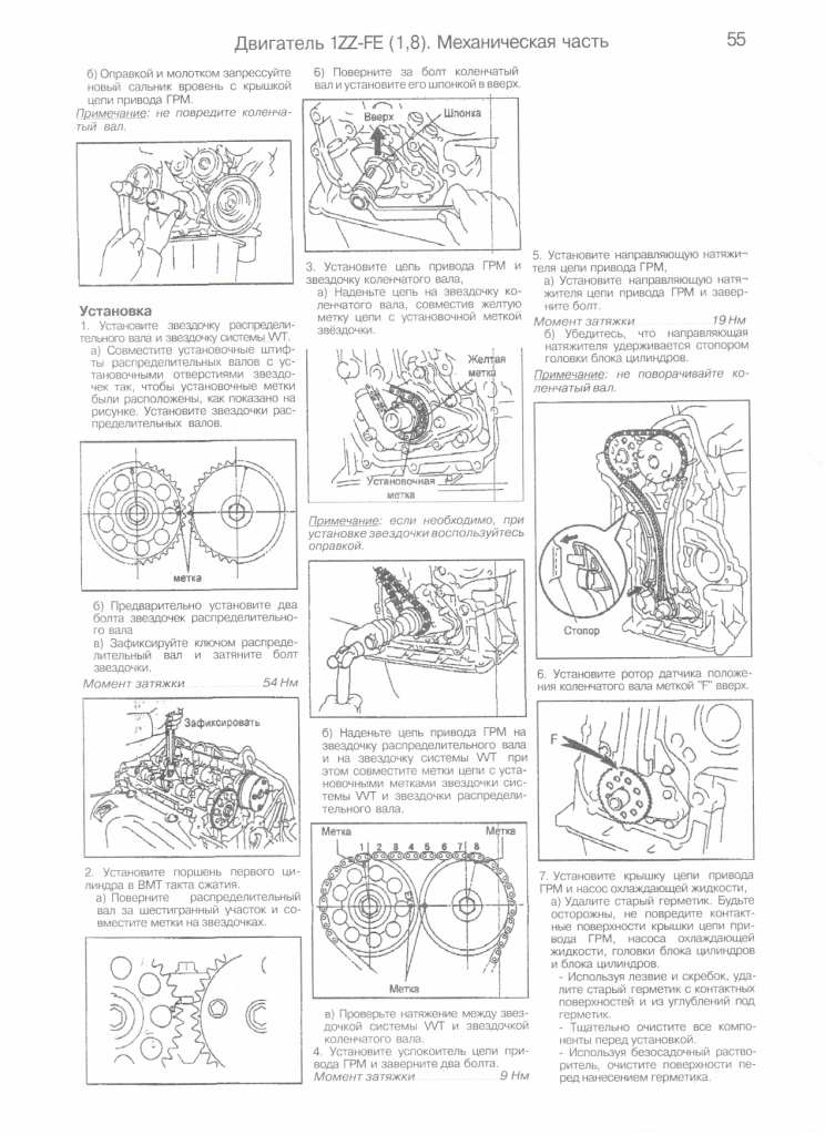

...файлы не по порядку вставились....смотри с 53 стр. по 57 стр.
Отсканировано 03.01.2004 12-14 (4).jpg [ 105.59 КБ | Просмотров: 14636 ]
Отсканировано 03.01.2004 12-14 (5).jpg [ 92.72 КБ | Просмотров: 14635 ]

Правильно АнтонМ заметил...по теме нужна только 54 стр. из всех...
А зачем? Снимаешь ремень, затем шкив коленовала, отверткой вынимаешь сальник(за мягкую часть) и запрессовываешь новый при помощи старого. Далее все собираешь обратно. Детали показаны на рис.54(у меня в книге стр.46). Больше ничего снимать не надо.

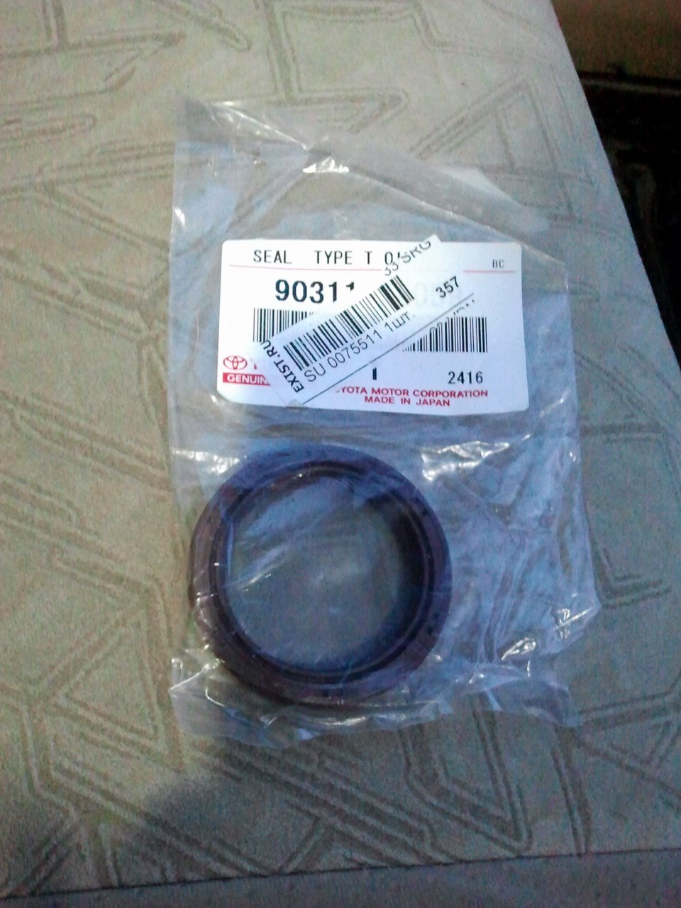

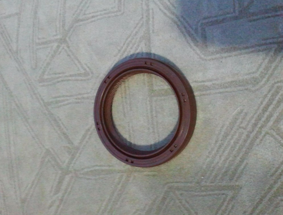

 Заголовок сообщения: Re: Замена переднего сальника коленвала на 1zz
СообщениеДобавлено: 28 янв 2013, 17:15

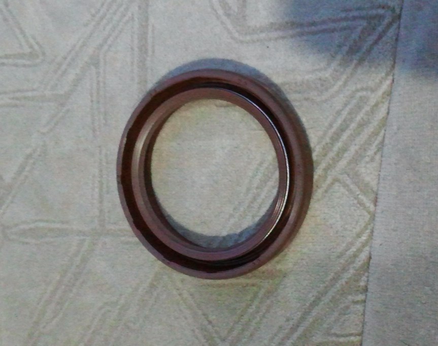

Cегодня менял на СТО, действительно все просто, мастер одел ключ на болт шкифа, подмастерье крутанул слегка стартером, таким образом сорвали болт с места, сняли шкиф, далее сальник без труда вытащили, без шкифа палец под сальник пролезет... новый сальник рукой утопили, без всякого труда и без подстукиваний.
Одели шкиф, возле головки болта нанесли герметик на резьбу и закрутили болт. Затем сняли пластиковую крышечку на АКПП, это возле заднего сальника калевала, в случае не плотности через нее масло стекает и не задерживается в АКПП, за крышкой видимо находится маховик с зубцами, отверткой уперлись в маховик, а на шкифе затягивали болт.
Вот и весь процесс замены, теперь может масло не будет литрами уходить... и может маслосъмные колпачки в порядке ещё!?
