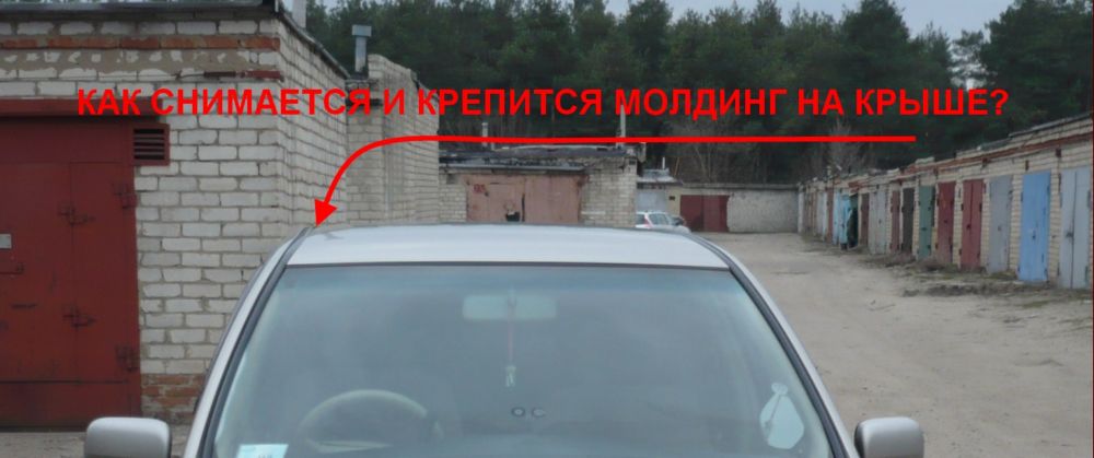

Прошу совета, как крепится молдинг на крыше, а точнее в районе лобового стекла.
У меня поломалась клипса на конце молдинга (задняя часть), но вот что бы её вставить надо молдиг подать назад, а он не подается, держится в районе лобовухе.
Кто стекло менял, как там все это крепится?

Када мне меняли стекло,то я засёк,что молдинг зорошо сидит на клею или ещё на чём-то в области стекла лобового, а на крыше он просто вдет в замок,т.е. тупо лежит на крыше-даже ничем не проклеин.

ВВВВООООООО !!!!!!!!!! и фотка сохранилась Может поможет
:D
Вот чувак на фотке и срезает этот чёрный клей-на резину был похож.
Стекло было родное....
На фотке видно что молдинг уже снят, вот как от снимается?

Снимается дёрганьем от капота к крыше, при это срезая подним клей.
А после лобовухи он сам выйдет из замка на крыше.

какой клей? :) это герметик.
у меня когда меняли, сверху тоже струной срезали.. так что.
хотя меняльщики полчаса спорили, было ли раньше меняно стекло. На оригинальном была надпись "тойота", так что один утверждал, что стекло меняли, но в японии. вобщем, не помню, на чем они остановились.
а вообще, чтобы не болталось можно в паре-тройке мест на двусторонний скотч посадить на крыше...

На крыше после замены в двух местах на ГЕРМЕТИК посадили

у меня после зимы тоже клипса сзади под правым молдингом отвалилась от крыши. Решил просто: клипса вставлена в молдинг, обезжирил её и куда она крепится и сприклеил на суперклей. Тоже сначала думал отдельно клипсу клеить, а потом молдинг натягивать, но оказалось можно проще:) Клипса не ломалась.

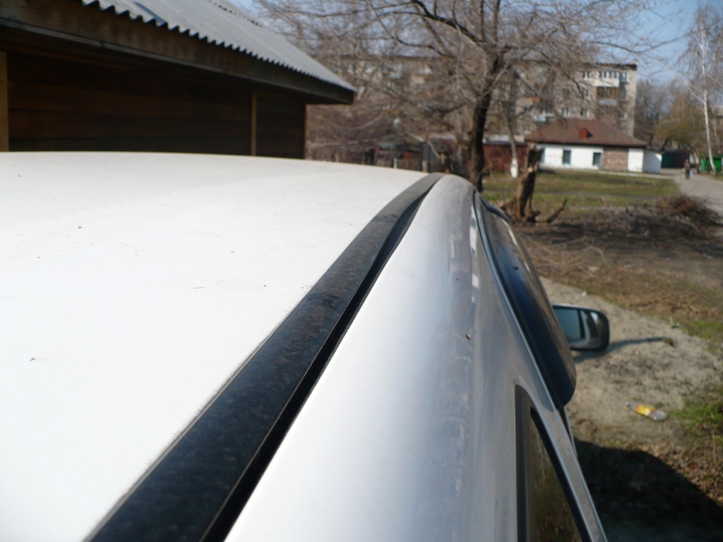

А у меня вот такой сисак на крыше. Пальцами посадишь его на место, а он все равно вылазит. Как быть?
Вот-вот и уменя такое было--с двух сторон.
Мне когда меняли лобовуху в этих местах молдинг приклеили---сейчас всё ГУД.
А тебе,я думаю, в этом месте его приподнять и залить туда герметика,вставить в замок и скотчем на сутки притянуть,перпендикулярно молдингу.
А просто в замок вдевал?? Мож просто вылетел??
Была Ардейка с D-4

553 писал(а):
А у меня вот такой сисак на крыше. Пальцами посадишь его на место, а он все равно вылазит. Как быть?Изображение
у меня такая же шишка ток слева :( вставляешь ее туда а она опять назад вылазиет вроде и типа за пазик цепляется, да поди там уже грязи немеренно, надо сдергивать да заново приклеить

Чё-то я смотрю такие ПУЗЫРИ у Всех в одном месте---мож там какое-то слабое место???

у меня тоже справа такая фигня торчит, даже в двух местах. Дойдут руки, посажу на чёрный герметик...
