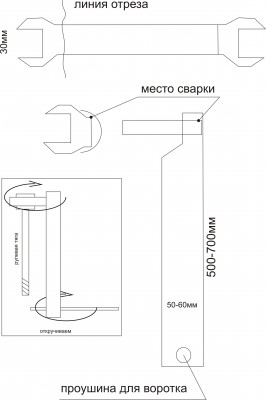

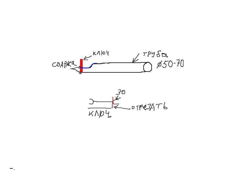

pavanik_27 писал(а):
кто на sv55 менял тяги....какой такой хитрый ключ нужен и какие проблемы могут возникнуть по пути разбора? Смазку меняли под пыльниками? какую толкали туда?
Нарисовал как смог. Сам ключ на работе. Берете отрезок трубы диаметром от 50-70 мм, на одном конце болгаркой срезаете половину. Далее берете ключ рожковый на 30, тоже отрезаете саму головку. Подгоняете молотком остаток ключа под срезаную наполовину трубу и привариваете. На другом конце трубы нужно еще сделать дырки под вороток или круглую монтажку. Имейте в виду, что некоторые тяги-дубликаты бывают и под ключ на 32. Лучше сделать два ключа.
Безымянный.png [ 20.44 КБ | Просмотров: 8502 ]

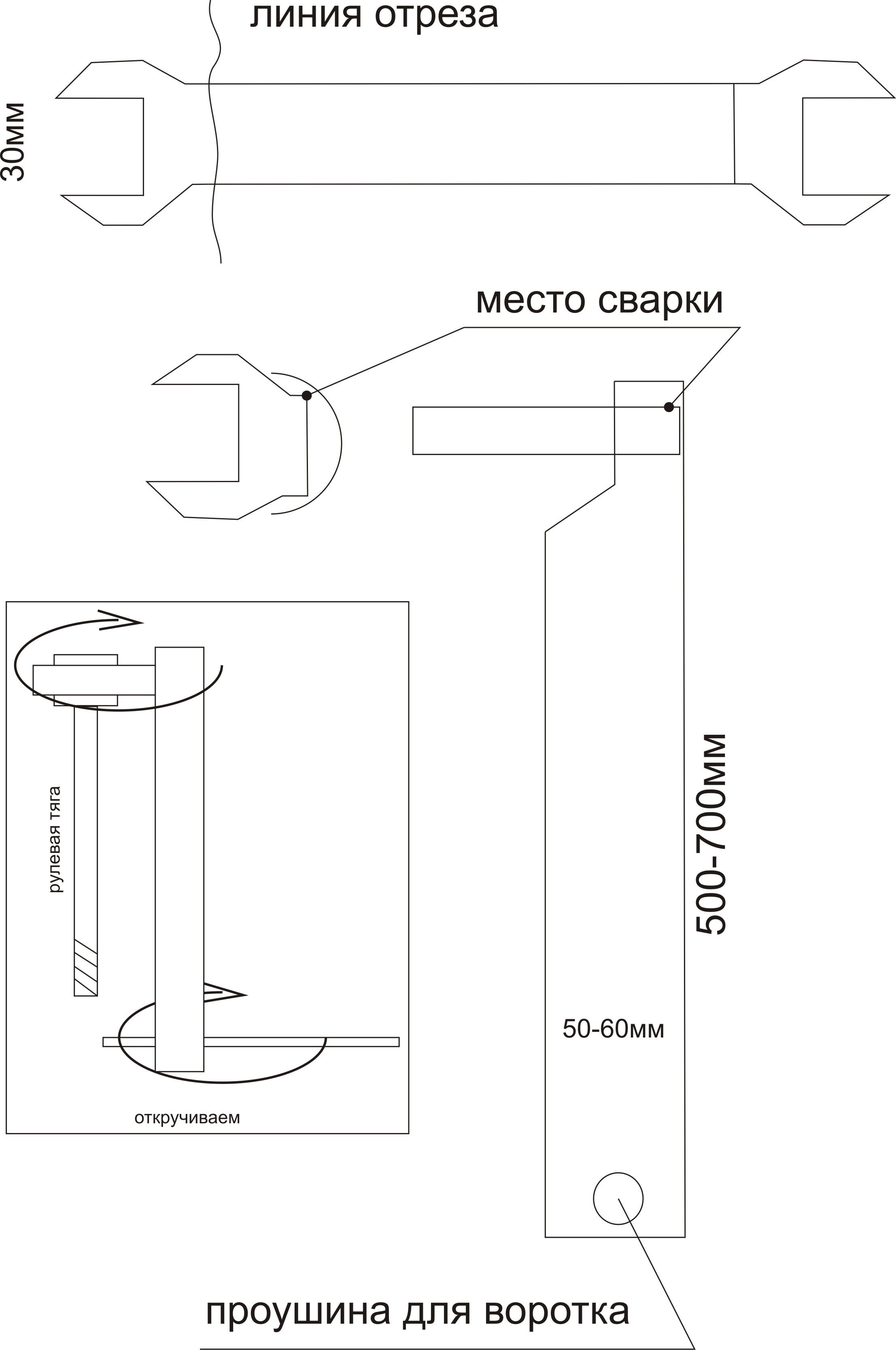

 Заголовок сообщения: Re: Реквием рулевым тягам v50
СообщениеДобавлено: 13 июн 2012, 10:06
хмм....т.е. отрезать от ключа только рога на 30мм и приварить перпендикулярно трубе? а крутить воротком со стороны колеса?
немного перерисовал....может кому пргодится
KV, подтверди доставерность конструкции))
Ключ для рулевой тяги.jpg [ 327.48 КБ | Просмотров: 8487 ]
Так точно! Классно нарисовал)))
