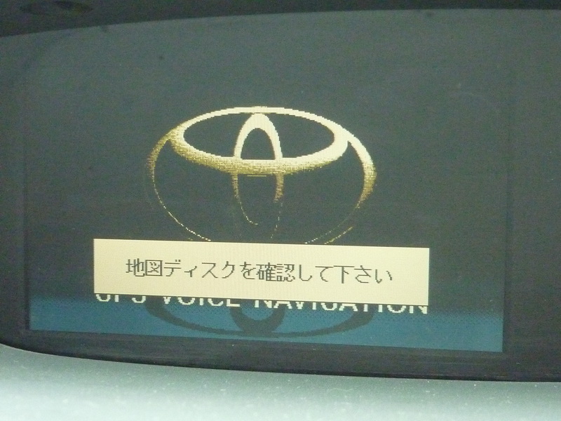

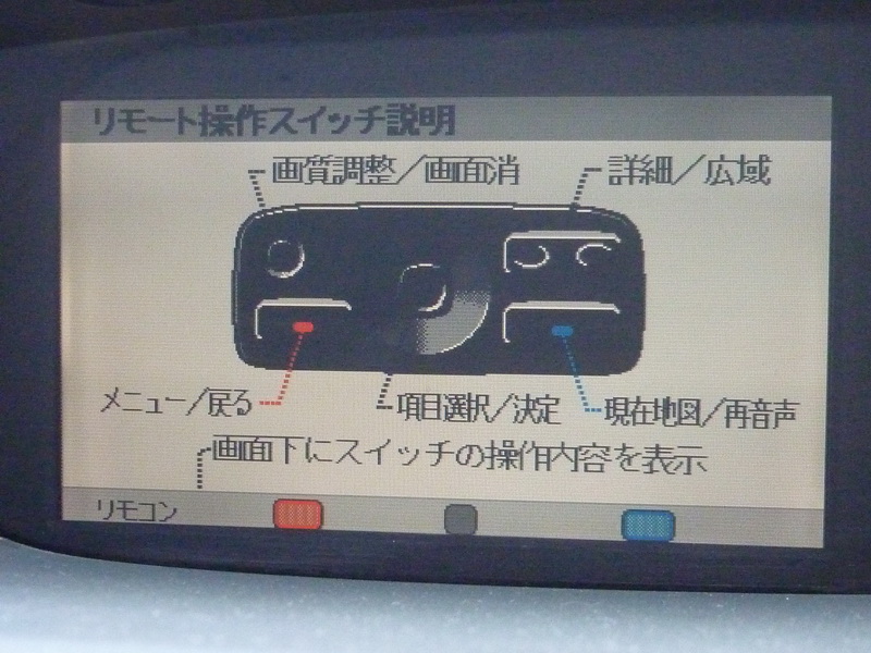

мне нужно перевести настройку часов в ручной режим. делаю как сказано в чаво на форуме.
Вставляю диск, сначала появляется вот такая картинка(файл 81). висит 2-3 минуты. По идее должен появиться голубой экран, а у меня вылезает вот такое сообщение(файл 82). Кто-нить может сказать что там изображено? и что оно означает :roll:
Музыкальные диски читает.
А, вот такой еще нюанс - иногда при первом запуске машины после простоя часов 10 появляется сообщение "check disk" Или что-то типа этого(даже если диск не вставлен) и мультик не может включить ни тахометр, ничего. Кнопки вызова этих вункций недоступны при нажатии на красную кнопку. заглушил-завел - тахометр заработал.

По теме. диск родной или копия? Первая картинка показывает что ты можешь начать настройку мультика. Вторая картинка говорит что идет поиск. Что бы появилось синее "читополе" в навигашке, надо подождать пока нави обнаружит и синхронизируется со спутниками, иногда это занимает около 10 мин.
Уже писали, что если быстро повернуть ключ на старт и запустить движку, то иногда у компа съезжают мозги и он может потушить экран или сбить время или еще чтонить.....у самого вечно в таких режимах время сбивается на пару часов))) Так что не торопитесь во время запуска, дайте ему 1-2сек обработать сигналы с датчиков для запуска движки.
Если диск копированный, выброси его в форточку и не мучийся.

Чуть ниже станет понятно, зачем завел эту тему. Прочитал все по этому вопросу от корки до корки на форуме.
1) диск родной. где-то полгода назад и навигация загружалась, и время выставлял по описанной здесь схеме.
2) раньше тоже думал, что он спутники подгружает. Ждал много раз по 10-30 минут. один раз 4 часа при включенном зажигании, один раз 2 часа при заведенном двигателе. Так и висит эта картинка.
3) Всегда, когда завожусь, делаю так: поворачиваю ключ в режим магнитолы 2-3 секунды жду, включаю зажигание. Жду секунд 5-10. Завожу. Все равно не помогает и регулярно наблюдаю описанную выше картину.
Не мог у меня жпс-приемник накрыться? Мне кажется, что все беды исходят из ящика, в который запрятана магнитола со всеми платами мультика, навигации и пр. Но вот где именно?
На второй картинке написано "Вставте диск с картами".
У меня такая же ерунда, но только родного диска нет.
Попробуй диск отполировать от царапин, линзу протри, может прочитает.

У меня тож иногда такое бывает, вытаскиваю диск, завожу, потом снова вставляю диск.
В результате все это меня достало, диск убрал из привода:)
У меня без диска часы выставляются вручную, данная функция пропадает при движении. Далее ставится на автомат и после следующего снятия аккумулятора, завожу двигатель, трогаюсь с места, сразу останавливаюсь и часы устанавливаются со спутника.
