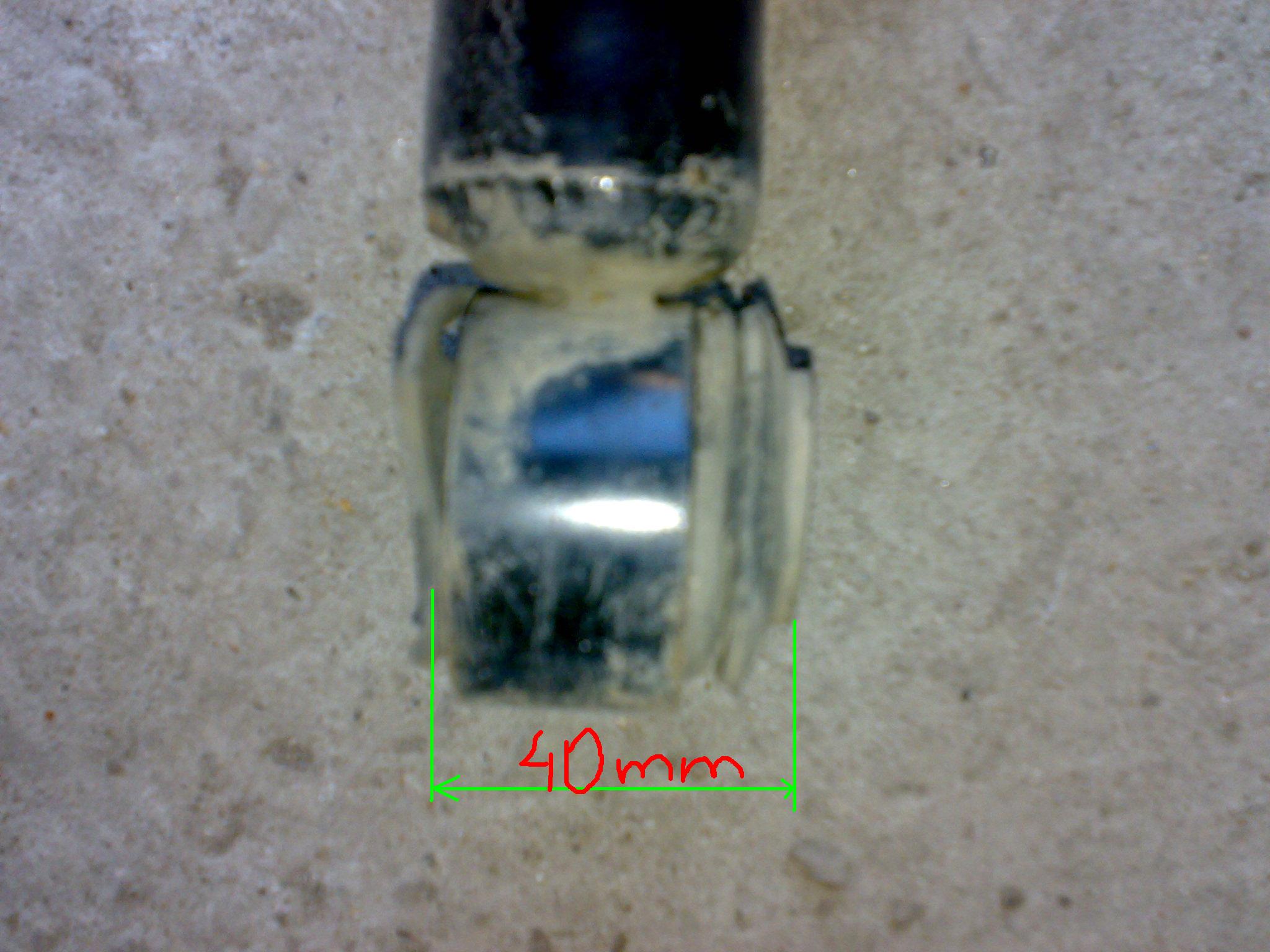

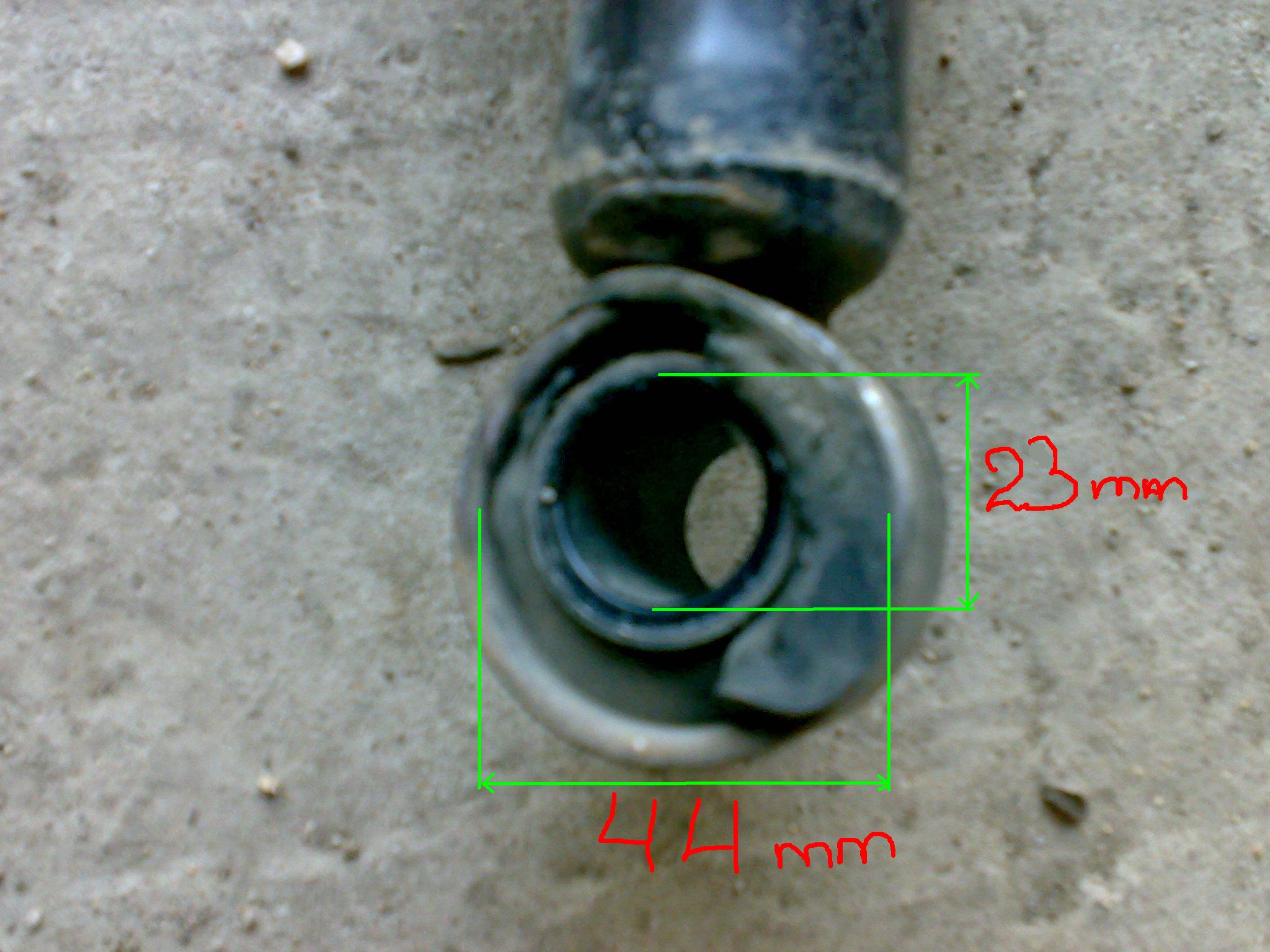

СообщениеДобавлено: 30 май 2010, 17:46
Зарегистрирован: 19 мар 2010, 04:00
Сообщения: 39
О машине: sv43 4wd
Ну вот что у меня было! Но все эамеры сами видете на чем!
30052010485.JPG [ 296.9 КБ | Просмотров: 1232 ]
30052010484.JPG [ 340.85 КБ | Просмотров: 1244 ]
СообщениеДобавлено: 30 май 2010, 21:25

Rojer писал(а):
Взял себе другие,живые! Завтра поменяю, и отдам знакомому, он сказал что любые салентблоки можно поменять! Будем ждать результата!
Завтра померею на других своих стойках и выложу размеры этих салентов!
Дак какие "резинки" туда можно ставить?что то на фото видно,как бы они не выпресовываются. :(

СообщениеДобавлено: 31 май 2010, 05:21
Сообщения: 39
О машине: sv43 4wd
Пока тока поменял, на недельки заеду к человечку одному, покажу, и точно скажу можно ли их выпресовывать,или нет!
