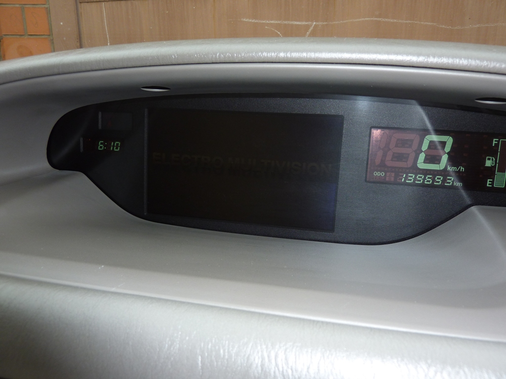

СообщениеДобавлено: 21 апр 2013, 20:34
Alex_VA писал(а):
При заводе машины коротко временно загорается и тухнет экран с надписью Electro multivosion. На кнопки где подлокотник, она не реагирует. Хотелось бы видеть показания тахометра. Подскажите как сделать чтобы эта система заработала?
Похожая беда.

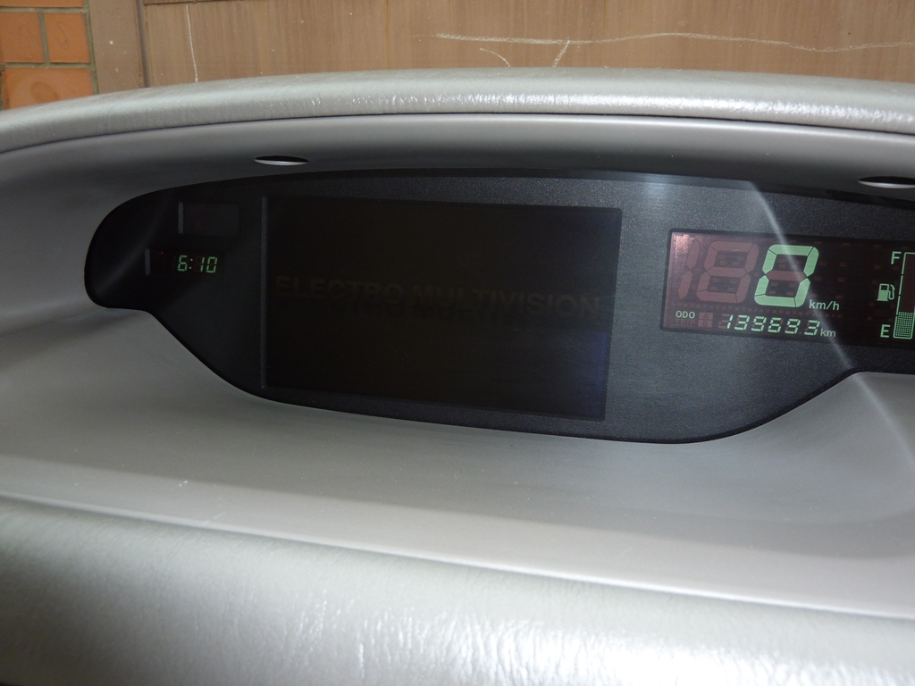

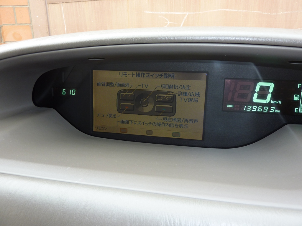

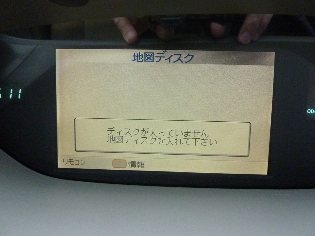

Мультивижн изначально работал. Потом была химчистка салона. После нее тоже работал. Потом машина стояла три дня на стоянке. И вот сегодня завожу. Загорается надпись "ElectroMultivision", потом появляется окошко с синими иероглифами и надписью "GPS Voice Navigation", потом появляется рисунок с обозначениями кнопок джойстика.
1.JPG [ 368.14 КБ | Просмотров: 11061 ]
2.JPG [ 359.63 КБ | Просмотров: 11061 ]
3.JPG [ 375.29 КБ | Просмотров: 11061 ]

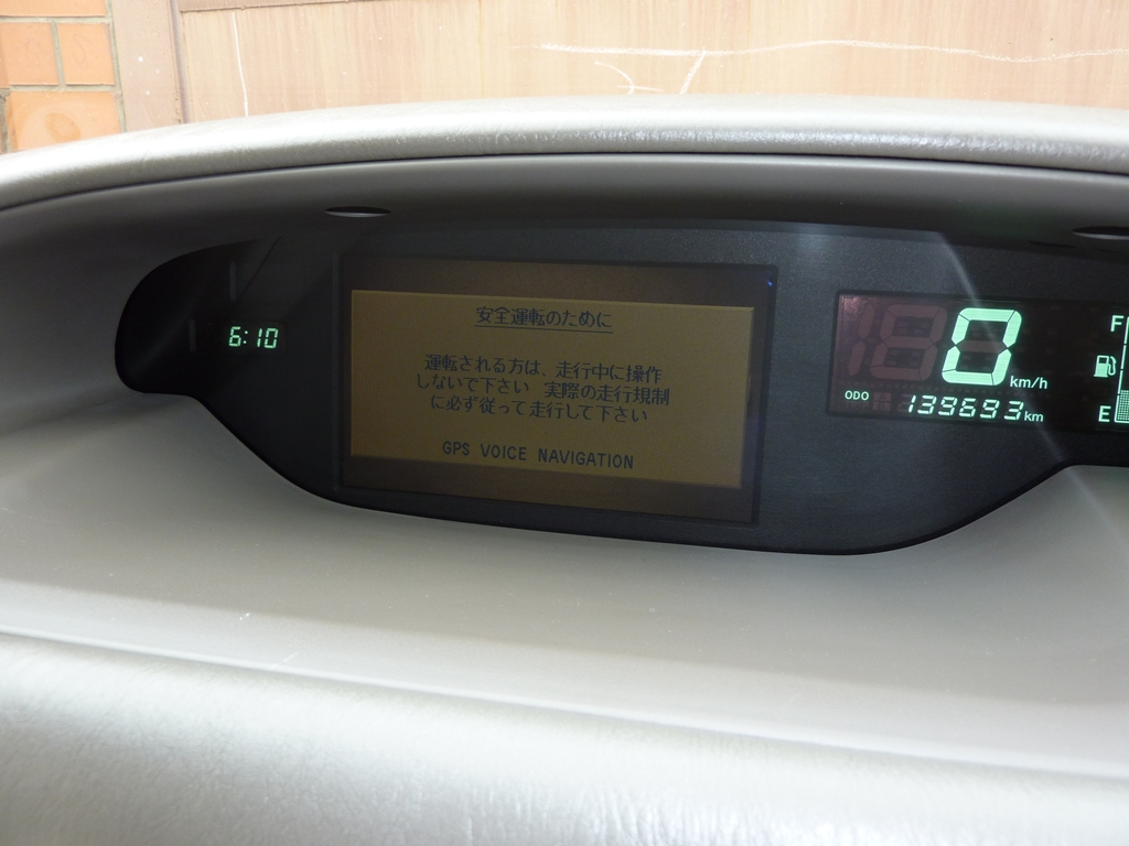

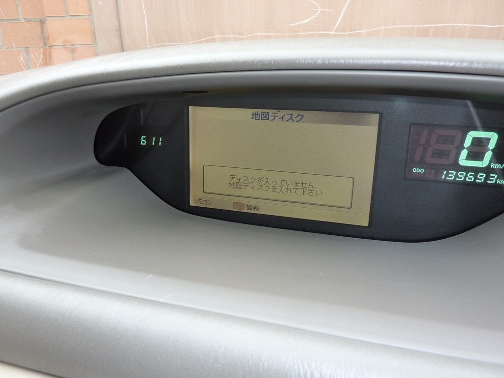

Затем происходит однократный "пик" и на табло появляется вот такая картинка.
4.JPG [ 345.1 КБ | Просмотров: 11061 ]
5.JPG [ 351.4 КБ | Просмотров: 11061 ]
При первом (после появления всех картинок) нажатии на джойстик (на любую кнопку) слышится один раз "пик" и ничего не происходит, и потом кнопки больше не пикают.
Если по новой выключить и включить зажигание и во время появления надписи "ElectroMultivision" нажать какую-нибудь кнопку, то сляшится однократный "пик" и загорается большая надпись "NAVIGATION" и потом опять та же картинка, что на последнем фото.
Во время движения она никак не меняется, мультик на джойстик не реагирует.
Куда рыть? Хочется надеяться, что мне не угробили джойстик во время химии. Может это как то связано с той приблудой, что стоит под водительским сидением?
Что делать-то? Хэлп!

Типа такого на дорестайле когда не может прочитать диск навигации.
А с чего вдруг диск ему понадобился?! Магнитолу не менял, аккумулятор не отсоединял... :rus:
