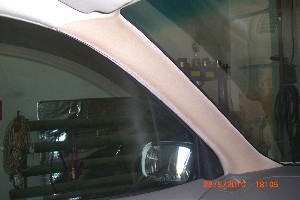

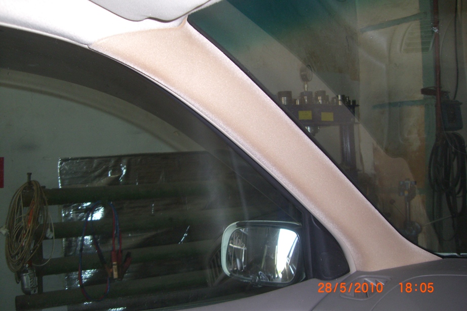

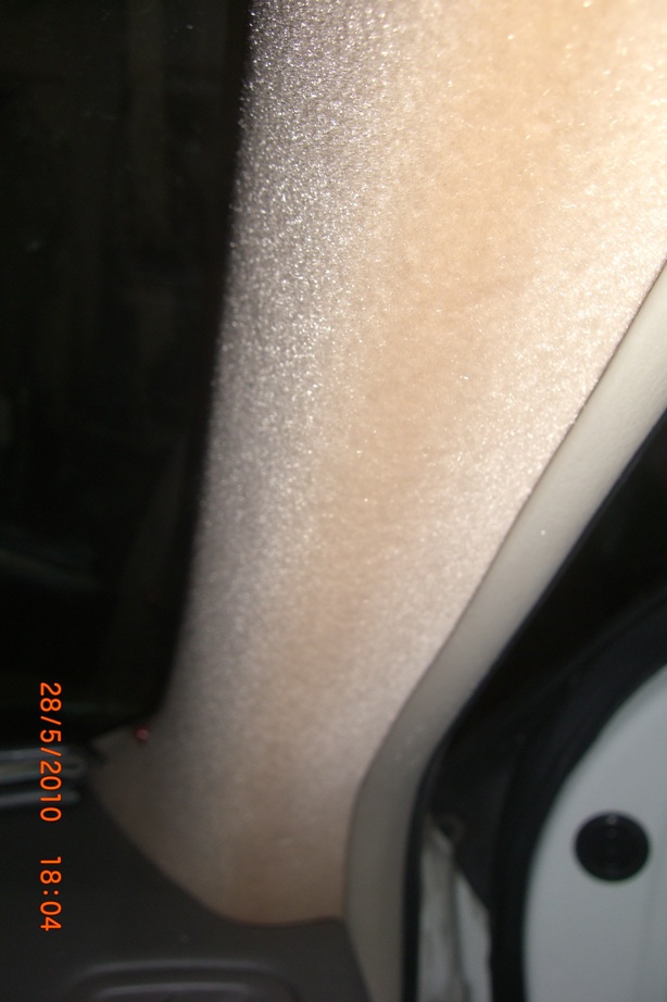

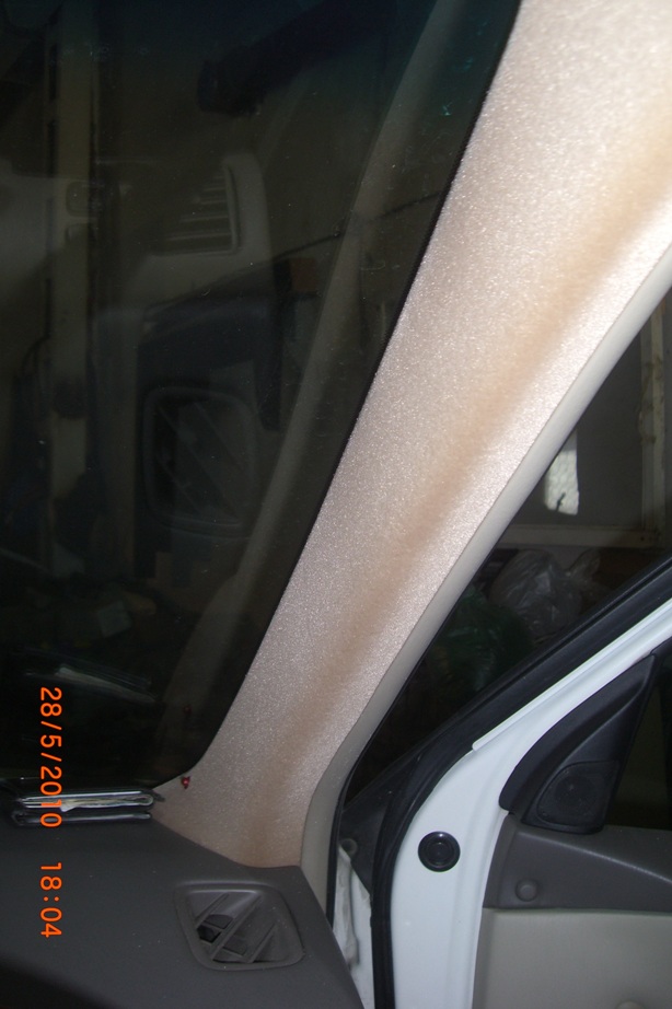

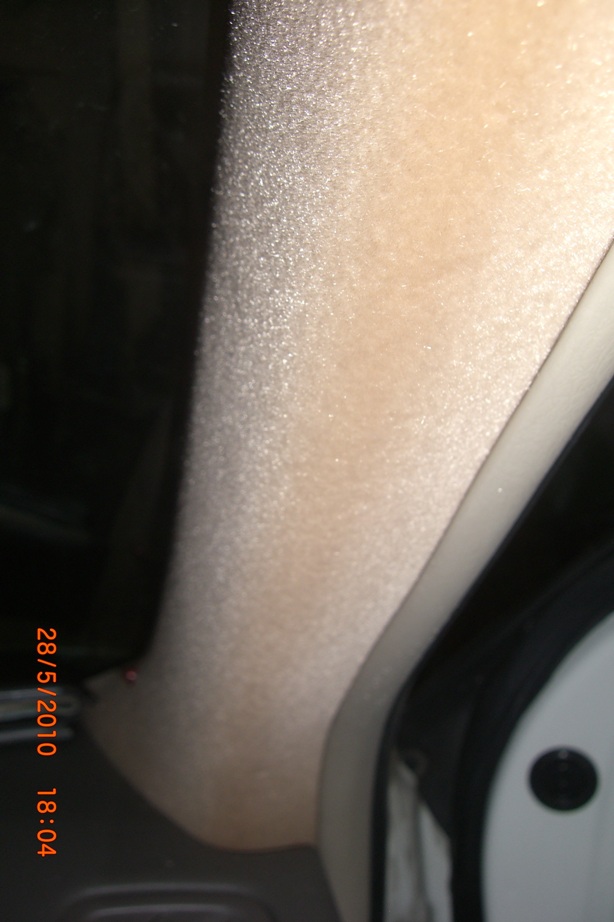

Друг занимается флокированием, хочу показать на своем примере как это выглядит на практике :) К сожалению для бежевого салона варианты с цветом ограничены, а вот для черно-серых и черно-желтых сочетаний, флок есть. Смотрится ох..как класнно :) Для Хабаровских виставодов договоримся о скидоне :) ДА и не для хабаровских тоже :)

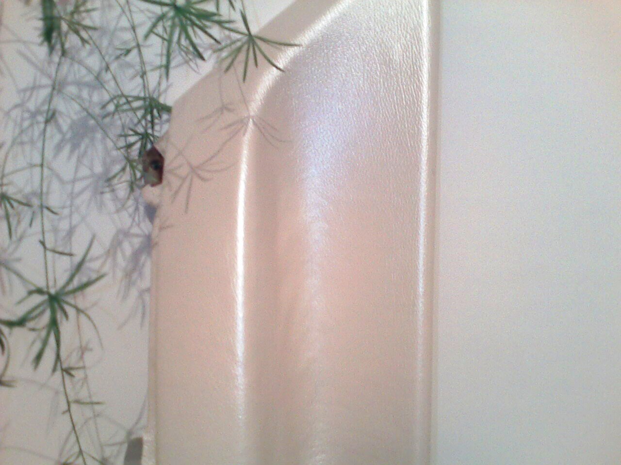

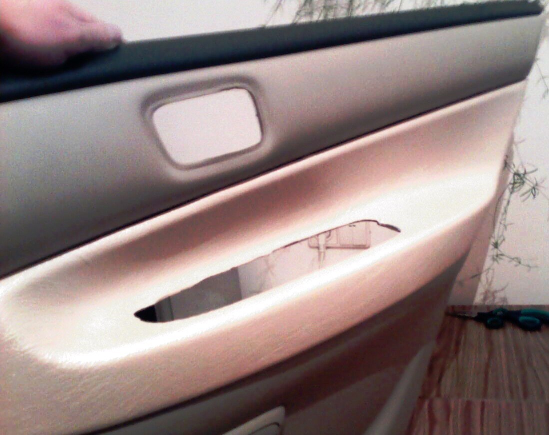

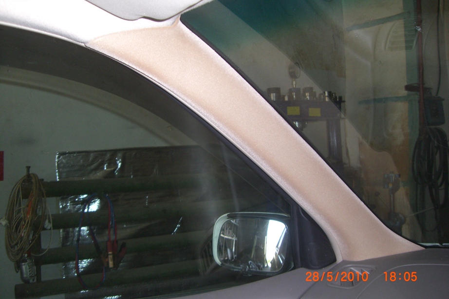

Флок как он есть :)

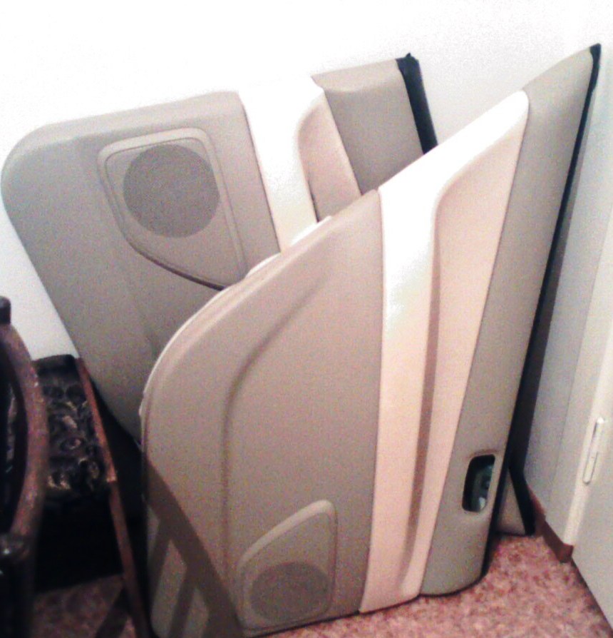

Дверные декорпанели действительно затираются сильно со временем.Если вставки поменять можно тряпошные, то сам верх сложнее. но как вариант так же обтянуть к примеру кожей, дорогой кожей, бельгийской :lol: :lol: :lol:

неее, я цену кожи назвал 3000!))) а велюр намного дешевле обойдется!!! у нас в Ха флокированная ткань по 350руб/п.м. шириной 1.4м)) на замену обшивки дверей в самый раз!
я бы себе обшивку дверей таким флоком обтянул, она на основе акриловой подложки, мягкая и устойчивая к изтиранию, легко чистится:

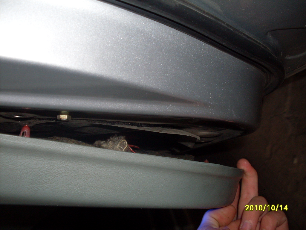

а на что клеил если не секрет???

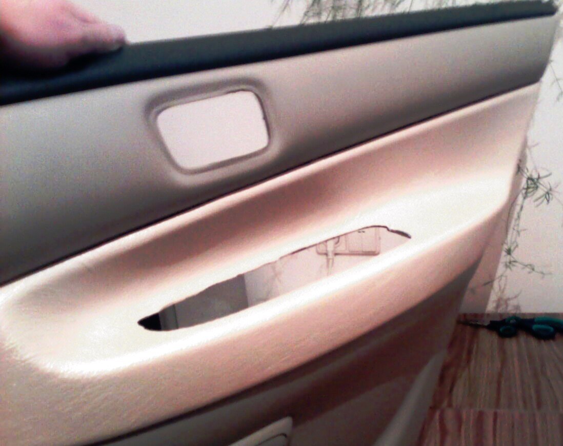

В моей деревне выбор материала ничтожно мал. Попробовал обклеить эти вставки кожей (со старой куртки) - тяжело, как я понимаю нужен клей специальный в виде спрея. Попробовал кожзамом - тянется лехко, плотно облегает, но.... Все шероховатости пластиковой панели, все косяки от клея передаёт. Получилось не очень красиво. В итоге обтянул карпетом, тёмным. Получилось не плохо. Работать с материалом лехко, тянется он прекрасно, все неровности скрадываются фактурой материала. На 1 дверь уходит 1 час.
