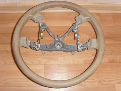

В выходные решил заморочиться с перетяжкой руля.
Выкладываю на ваш суд фотоотчет.Будут вопросы-пишите!
Комментарий к файлу: Исходный руль.
S73R1828.JPG [ 376.57 КБ | Просмотров: 5916 ]

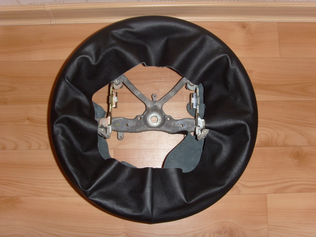

Комментарий к файлу: Заготовка из кожи.
S73R1829.JPG [ 412.72 КБ | Просмотров: 5916 ]

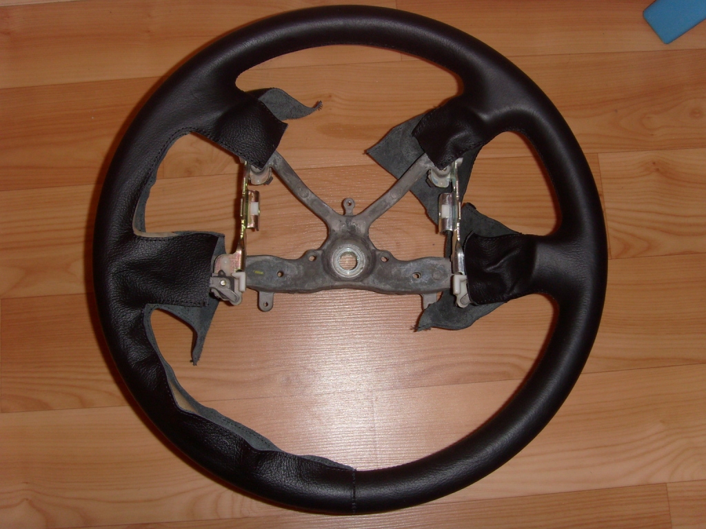

Комментарий к файлу: Выкройка уже прошитая.
S73R1830.JPG [ 493.58 КБ | Просмотров: 5916 ]

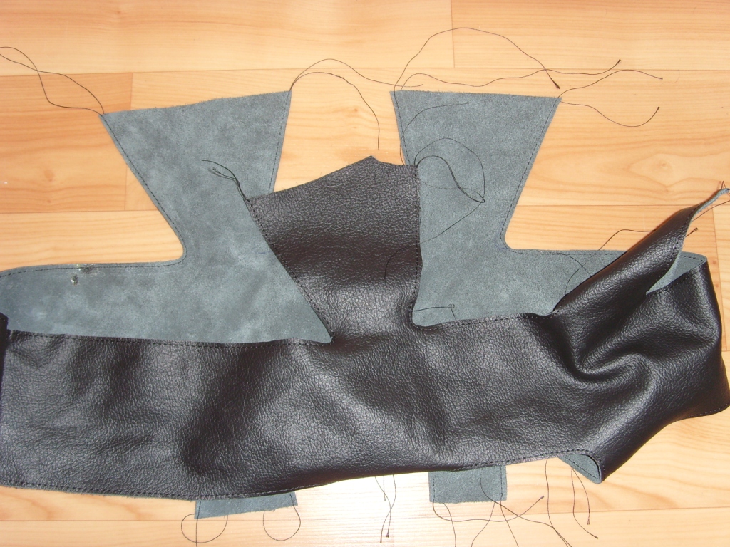

Комментарий к файлу: Сшивание.
S73R1831.JPG [ 404.17 КБ | Просмотров: 5916 ]

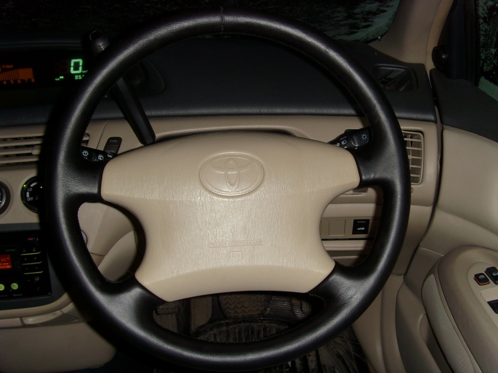

Комментарий к файлу: Готовый на авто.
S73R1833.JPG [ 366.49 КБ | Просмотров: 5916 ]

Я уже писал,что подобрать беж. цвет на натуре сложно! А на торпеде и обшивке дверей тоже черный присутствует и в сумме неплохо смотрится!

Самое сложное во всей процедуре обшивки это снять выкройку!
Замеряешь длину внутренней окружности и исходя из этого сшиваешь кожу (фото 2).
Берешь клей "момент" и склеиваешь одну сторону,отрисовываешь,отрываешь и подрезаешь потом другую (все
выше перечисленное проделывается только на одной половине руля),в итоге получается подобие выкройки.
Снимаешь,то что получилось,складываешь вдвое и подрезаешь(где получились мелкие неровности можно сгладить подрезая).
Прошиваешь на швейной машинке периметр заготовки отступив от края 3-4 мм. (фото 3).
Схему сшивание нарисую позже!
