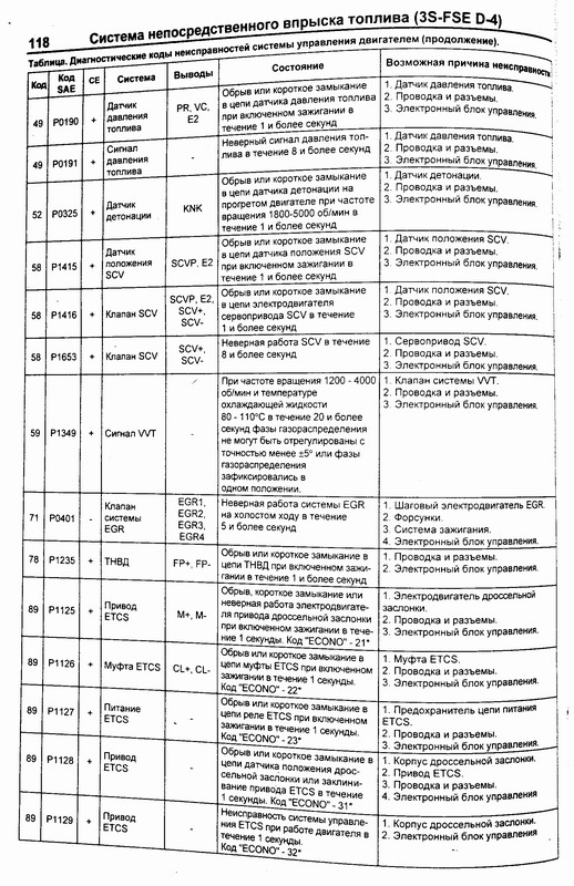

код ошибки системы впрыска 49 = р0191, говорит об недостаточном давлении топлива или вернее некоректных показателях с датчиков давления топлива...тут надо попробывать проверить проводку до этого датчика и состояние сеточки на насосе в баке, скорее всего (!) она забилась.

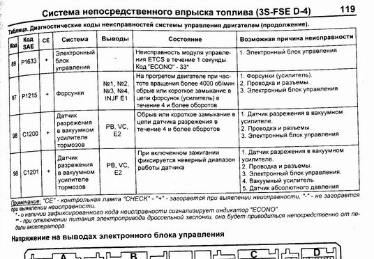

Два последних кода говорят о том, что чтото случилось с вакумником или его датчиком.
Если соблюдена методика снятия кодов, то это ответы на твои вопросы. Надеюсь, что сначала их прочитали, стерли, поездил и считал снова? т.к. бывает коды выскакивают ошибочно.
Удачи в поисках))
стр118.jpg [ 170.84 КБ | Просмотров: 2508 ]
стр119.jpg [ 85.23 КБ | Просмотров: 2515 ]
