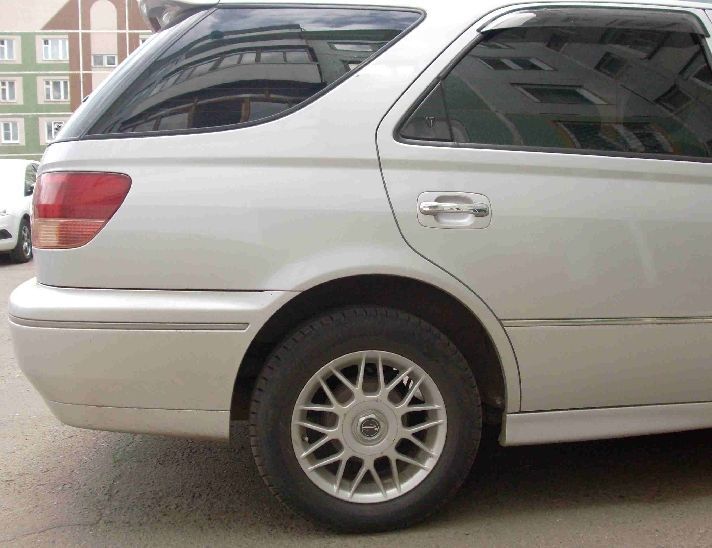

СообщениеДобавлено: 15 июл 2010, 13:38
Сообщения: 321
О машине: 1zz.
Репутация: 173
Сейчас так:
HPIM3057.JPG [ 40.01 КБ | Просмотров: 1310 ]
HPIM3059.JPG [ 60.07 КБ | Просмотров: 1319 ]

СообщениеДобавлено: 16 июл 2010, 15:35
Зарегистрирован: 04 окт 2007, 03:00
Сообщения: 377
Тем: 49
поставил. В плане где покупал - экзист все сдулся - в новосибе в авантаже цены на 10% ниже экзистовских (на тойоту) и все сразу и в наличиии - вобщем 1600 обошлись пружины. сегшодня поставил. Ну наконец-то опа стоит приятным образом.
