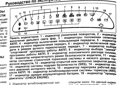

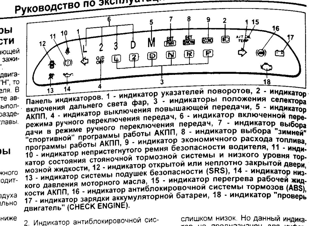

А где эта лампочка находится я у себя че то её не могу найти.
 Заголовок сообщения: Re: скажите пожалуйста у меня не горит эконом?
СообщениеДобавлено: 04 ноя 2010, 10:25
Репутация: 2079
Над рулем, где индикация селектора АКПП. Поз. №9.
Если у тебя двигатель 3S-FE или ZZ, то можешь не искать...
