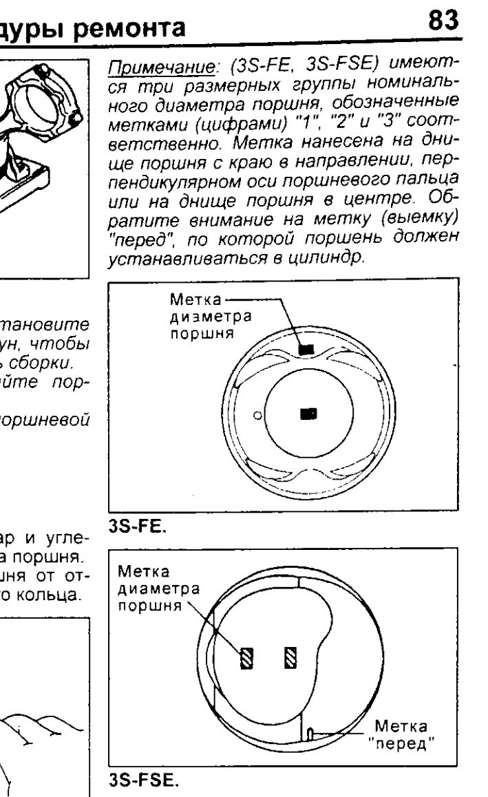

Я так понимаю, надо снимать поршня и смотреть какой на них марк и такие же марки покупать.
123.jpg [ 150.83 КБ | Просмотров: 8556 ]

вот я лошара.... про книжку совсем забыл. спасибо zero648.

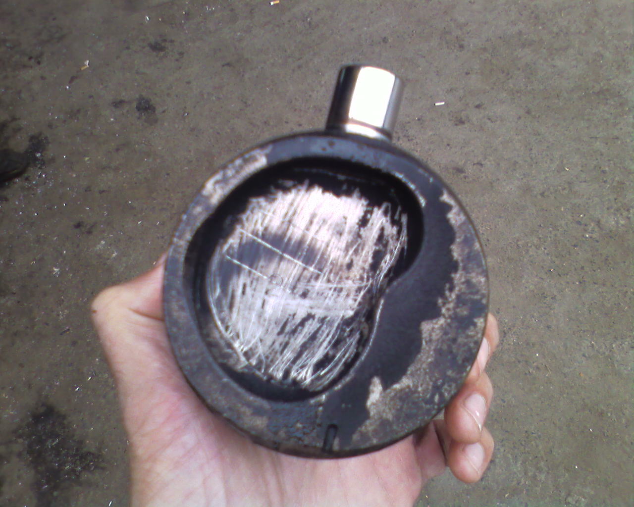

ИзображениеМаркировка - это градация не по диаметру, а по весу! для балансировки.
Это у стандартных поршней, а ремонтные вот уже по увеличенному диаметру.

На фото видна маркировка поршня 2.

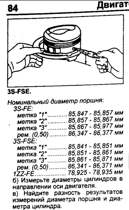

При чем тут вес вообще, маркировка идет именно по диаметру поршня, а ремонтный идет один размер под расточку, на 5 десяток больше, чем стандартный марк1, камасутру читайте. В моем посте выше, на картинке, читайте чё написано. :)

Если я неправ - то подскажите какой диаметр поршней на маре 1, 2, 3? до сотых миллиметра, на сколько отличаются?

Вот здесь написано:
234.jpg [ 85.07 КБ | Просмотров: 8542 ]
